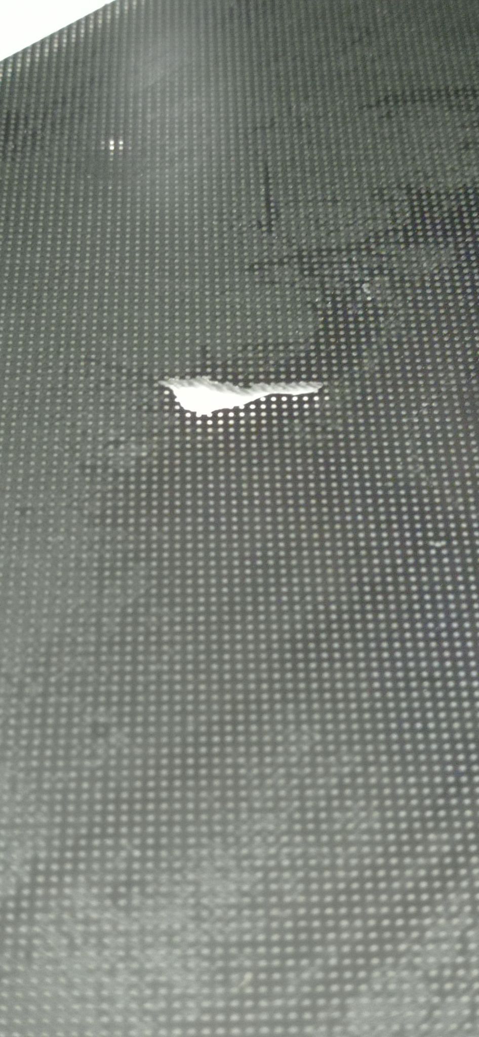

bblt Posté(e) Juin 14, 2023 Posté(e) Juin 14, 2023 bonjour j'ai besoin d'imprimer en abs des range lignes pour mes hameçons carpes, je l'avais fait en pla, et en petg le souci avec la chaleur qui fait en ce moment, ils se déforment même dans la caisse, je vais donc me (re)tourner vers l'abs. l'énorme souci avec le plateau en verre carborundum est que la pièce se colle au plateau, pas moyen de la décoller, j'ai tout essayé, jusqu'à les passer au congel, rien n'y fait, modifier les températures, la vitesse, l'épaisseur de la première couche, baisser la température de l'enceinte rien n'y fait, ou le warping apparaît, ou ça colle à mort et bien sur, le revêtement du plateau se fissure puis des morceaux partent, ça me fait des crevasses de 0.2 à jusqu'à 2 mm de profondeur sur des surfaces variables quand j'avais débuté, j'avais arrêté l'abs, après avoir fusillé 3 plateaux, j'avais tout essayé comme colle, la baton, en spray, la laque. . . Ca fait rêver quand on sait le souci de l'abs, les petites pièces c'est nickel mais des surfaces de 5x25cm, bonjour le carnage, plus moyen de décoller cette bondiou de pièce aussi je me demande si sur la créality cr6se, on peut remplacer la plateau en verre carborundum, par un plateau souple ou par un plateau qui n'aurait pas ce problème, après des recherches sur le net, c'est un problème récurent de ce type de plateau, en dessous du plateau en verre, c'est une plaque en genre alu, donc ça exclut les plateaux aimantés. quelqu'un aurait-il eu et résolu ce problème une idée, merci

bblt Posté(e) Juin 14, 2023 Auteur Posté(e) Juin 14, 2023 merci pour les réponses, je me suis lancé dans la recherche le seul hic c'est les dimensions du plateau verre de la cr6 245x255, ceux que j'ai vu sont carrés, je suppose qu'on peut pas les découper j'ai vu ça sur ali : sinon pour la pose: j'enlève le verre, je colle le magnétic base sur l'espèce de plaque alu de l'imprimante, je pose le stell string plate et la plaque pei question bête, y tient comment le pei sur le steel plate ? merci pour l'aide, bonne soirée voilà le résultat avec l'abs sur la plaque de la cr6se , là c'est rien, je peux encore imprimer. les autres plaques, impression impossible
