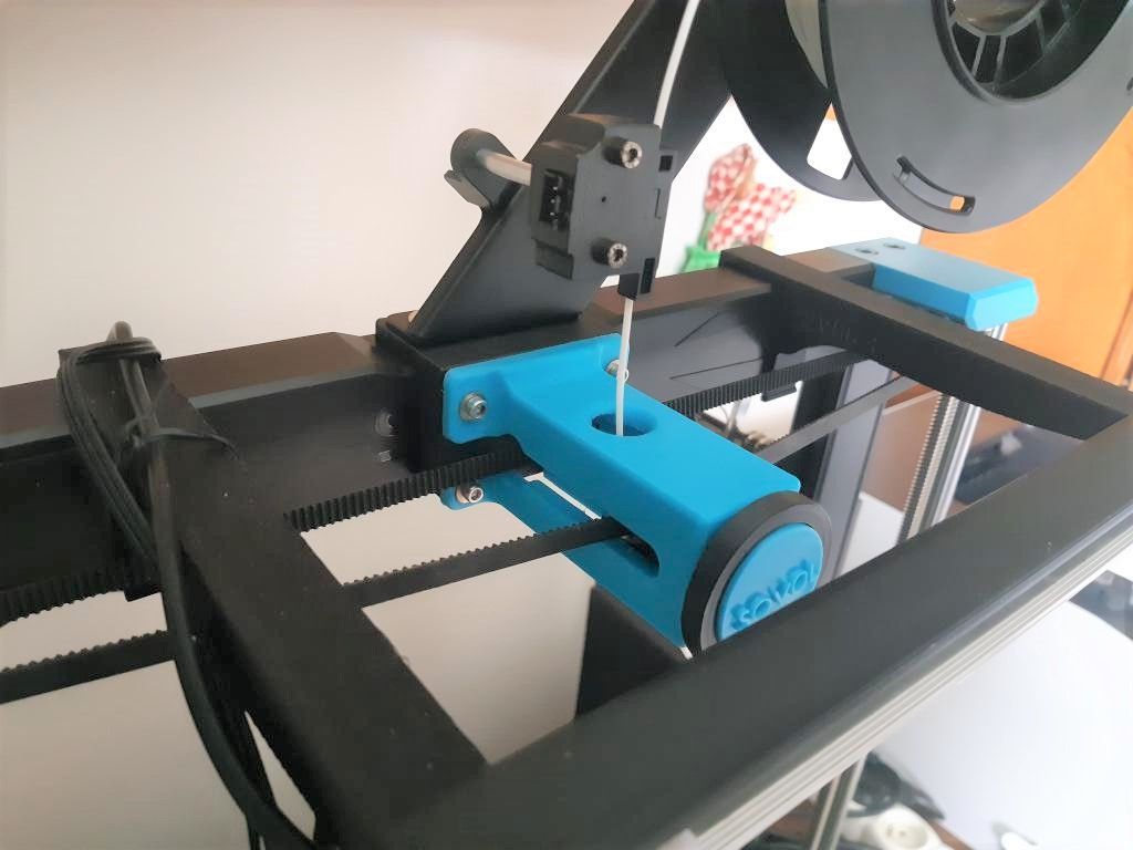

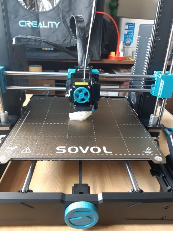

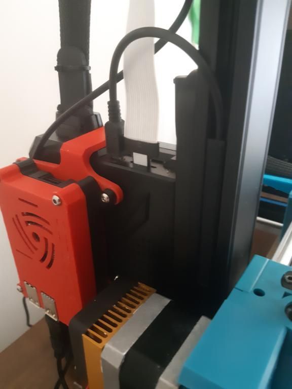

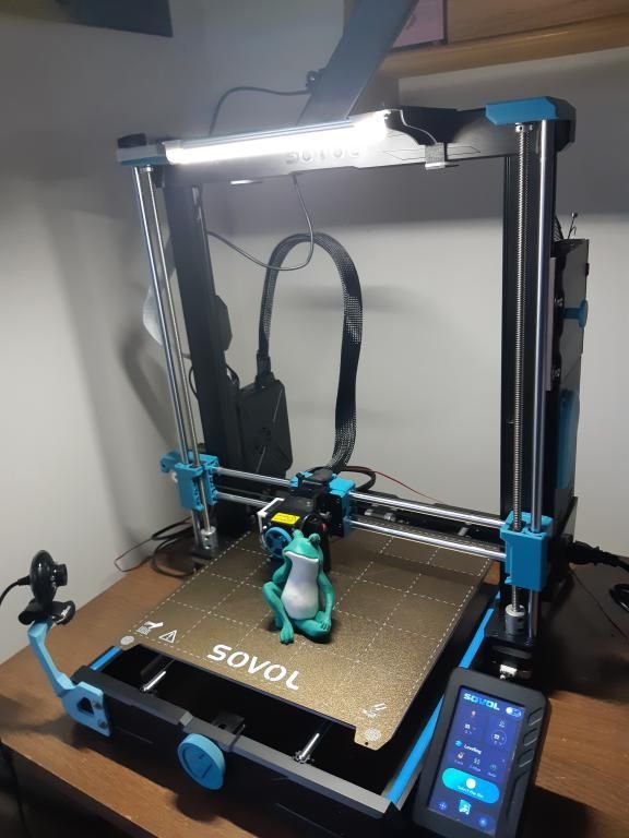

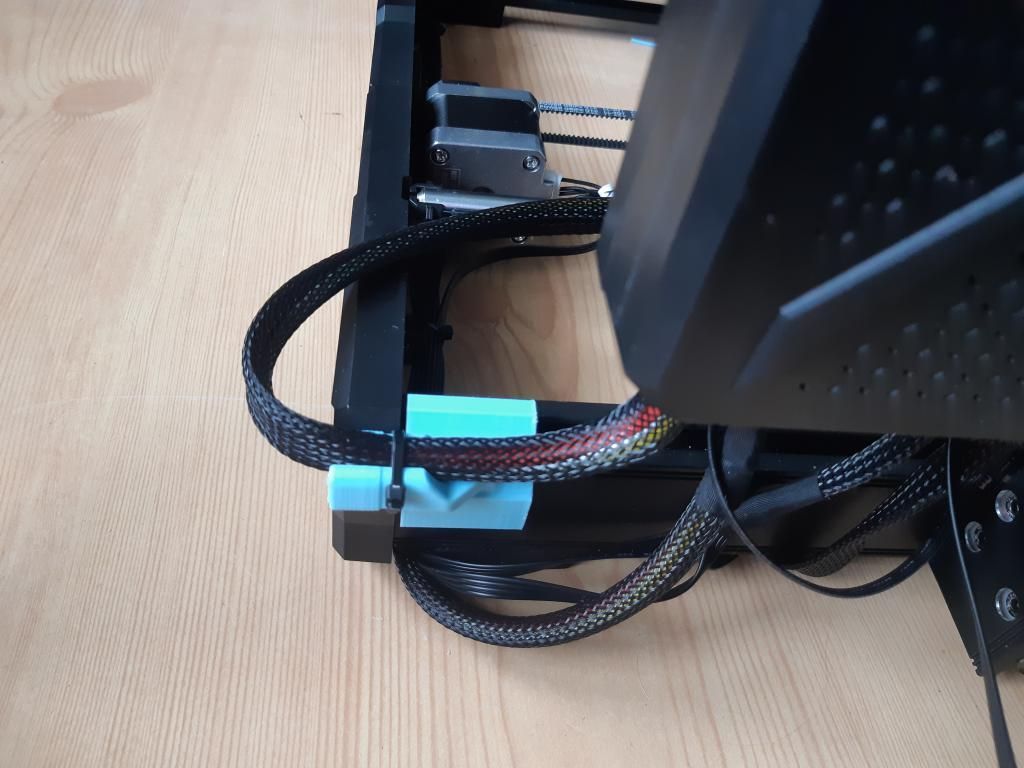

vap38 Posté(e) Juin 18, 2023 Posté(e) Juin 18, 2023 (modifié) Bonjour, @Titouvol Voici mon retour de qualité concernant la SOVOL SV06 Plus très belles impressions le fonctionnement est performant. Comme toute imprimantes il faut l'utiliser pour en parler, il n'y a pas de défauts majeurs.... Le produit est un bon deal rapport qualité prix imbattable. Le constructeur pourrait apporter des améliorations concernant le process de nivellements du BED. les commandes de la machine sont fonctionnelles avec un écran tactile bien organisé qui répond même à des fonctions avancées. (mieux que la Ender3 s1 pro ergonomie d'utilisation à la vas vite)les améliorations : j'ai réalisé un support caméra pour utiliser Octoprint maintien du câble d'alimentation pour le BED Eclairage avec une barre de LED J'ai réalisé une synchronisation des axes Z par une courroie afin de garder une hauteur constante gauche et droite des axes. le système est simple et fonctionne très bien plus de dispersion des hauteurs coté gauche et droit des visses du Z. le bruit est atténué par le graissage des roulements car non graissé à l'origine. test à une distance de 60cm 52dB c'est tout à fait confortable. toutes mes impressions sont réussies . les moins le détecteur de fin de filament est mal placé trop en retrait par rapport à l'axe médian de la bobine (remède rallonger l'équerre pour recentrer le boitier détecteur) il faut réaliser un support pour relever le câble d'alimentation électrique du BED afin d'éviter que celui-ci s'accroche contre le châssis pendant des grands déplacements de l'axe Y! j'espère que mon compte rendu vous permettra de prendre une décision car le confort c'est la qualité de l'extrudeur et la dimension du bed. La mécanique est simple et fonctionnelle mes améliorations apportent un confort d'utilisation et de quiétudes impressions réussies à 100% avec un BED en PEI. A+ Francis Modifié (le) Juin 18, 2023 par vap38
Titouvol Posté(e) Juin 18, 2023 Auteur Posté(e) Juin 18, 2023 (modifié) @vap38 Merci pour ton retour. J'avais vu tes posts sur les pièces, donc je vais suivre tes conseils, notamment pour le câble du bed. Tu confirmes mon impression après mes lectures : elle n'a pas de grosse tare ou de gros point faible ... ce qui est déjà un bon point ! @MrMagounet Le plateau de 210x210 est vraiment rédhibitoire pour moi. J'ai toujours ma Mega S pour les petites pièces. Le grand plateau de l'Artist-D me manque un peu, et j'aimerais arrêter de flirter avec les limites de température du bowden pour imprimer de l'ABS, donc l'idée est de cumuler une machine qui supporte les hautes températures et le plateau plus grand. Si la Mega S avait eu un grand plateau ou supportait les hautes températures, ma recherche aurait été différente car je ne cherche pas à la remplacer, donc avoir 2 imprimantes complémentaires m'aurait suffit. Mais quand j'ai vu les caractéristiques de la SV06 Plus, elle coche vraiment toutes les cases de ce que je cherche, et en plus pour un prix très très raisonnable. J'étais prêt à mettre plus, mais je n'ai pas non plus un usage qui pourrait justifier de passer à une X1C, P1P ou K1 Plus. Elles me tentent quand même, mais je trouve la marche un peu trop haute pour mon besoin. En plus, aimant le TPU, le fait que la SV06 Plus soit en direct drive est parfait ... Mon idée est d'avoir une imprimante en 0,4 et de passer l'autre à demeure en 0,6 ou 0,8. C'est vrai que je n'avais pas envisagé la S1 Plus avec une modif ... mais elle reste chère par rapport à la SV06 Plus (et il faut en plus rajouter le prix de la modif, certes très raisonnable), qui à en plus l'avantage d'être prête, donc j'ai préféré la SV06. En allant comparer, je me suis rendu compte qu'il y a actuellement un code promo sur AliExpress (valable aussi bien sur la SV06 que la S1 Plus bien entendu : FR45 - qui te fait -45 euros si tu dépasses 300 euros d'achat) auquel tu peux ajouter un -4 euros par tranche de 30 euros d'achat, limité à 12 euros max. Ce qui fait que je viens de commander la SV06 Plus pour 290 euros ... J'ai trouvé que c'était vraiment un bon prix ... et si elle n'est pas parfaite, ça aidera à faire passer la pilule ... et si elle ne me convient vraiment pas, à ne pas trop perdre sur la revente. Merci à tous les deux ... Et je vais de ce pas imprimer le support de câble avec la p'tite Mega S ! Modifié (le) Juin 18, 2023 par Titouvol
vap38 Posté(e) Juin 18, 2023 Posté(e) Juin 18, 2023 (modifié) bravo ! @Titouvol pour ta décision tu ne seras pas déçu par la SV06 plus c'est un très bon deal ! Tu peux bénéficier de mon expérience en te rapprochant du poste les améliorations de la SV06 Plus J'oublie de notifier l'amélioration pour le maintien de la bobine avec un centrage parfait moyeux monté sur roulement voici le lien Synchronisation des axes Z SV06 + je confirme l'impression du TPU est facile.... il faut juste un filament dépourvu d'humidité car il est préférable de sécher le TPU avant utilisation tout comme le PETG! le PLA est moins sensible à l'humidité. bon dimanche Modifié (le) Juin 18, 2023 par vap38

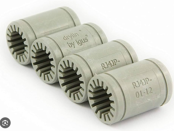

vap38 Posté(e) Juin 19, 2023 Posté(e) Juin 19, 2023 Voici mon expérience à propos des roulements linéaires en polymère le + Oui çà fait moins de bruit ! ou c'est sans entretien les - la vitesse linéaire est altérée parce que l'adhérence et la tolérance sur le Ø est serrée (plus de contrainte mécanique) les déplacements demandent plus d'énergie et les moteurs chauffent (température 82°) c'était mon test et j'ai abandonnée ce montage il existe certainement plusieurs qualités et tolérances c'est le problème du choix du bon polymère. Conclusion je suis resté sur les roulements à billes linéaires c'est nettement mieux A mon avis nos moteurs n'ont pas la puissance requise pour des polymères. a+
Titouvol Posté(e) Juin 19, 2023 Auteur Posté(e) Juin 19, 2023 (modifié) @MrMagounet Oui, la seconde imprimante est pratique, pour imprimer quand l'autre est en maintenance ou amélioration, pour imprimer 2 choses en parallèle et gagner du temps... Mais je vise plutôt une config différente sur chaque, comme un diamètre différent, pour pouvoir s'adapter aux besoins sans devoir changer de buse. Pour les roulements, tu penses à des IGUS ? J'y pensais pour la Méga S. Ça pourrait faire un tir groupé ! @vap38 Ah merci du retour Oui il y a différentes qualités à des prix très différents aussi. Il me semble que c'est justement IGUS qui en fait de bons mais pas donnés. Je ne sais pas ce que tu as testé comme marque ... Après j'imprime doucement (pour le bruit et je ne suis pas pressé) donc peut être que ça chaufferait un peu moins que chez toi ? (Si tu imprimes relativement vite) Modifié (le) Juin 19, 2023 par Titouvol
vap38 Posté(e) Juin 19, 2023 Posté(e) Juin 19, 2023 (modifié) voici le lien des roulements polymère je n'en suis pas content polymère roulement linéaire Je pense que la coque en aluminium interdit le fluage au montage car la coque est trop rigide. voici mon analyse sur la mécanique les roulements linéaires sans la coque en aluminium c'est mieux; car le polymère global favorise le fluage et la flexibilité du montage. l'avantage l'auto alignement des roulements juxtaposés dans les supports se fait naturellement par la souplesse de la coque. En conclusion je vais faire un prochain test en 100% polymère.roulements 100% polymère merci de votre avis sur cette question technique ! a+ Modifié (le) Juin 19, 2023 par vap38
MrMagounet Posté(e) Juin 19, 2023 Posté(e) Juin 19, 2023 @Titouvol je pensais au roulement de 100% polymère comme ceux que montre @vap38 ceux a coque métallique sont pas les meilleur surtout pour le silence. Moi je regarde pour me faire un coreXY opensource sur le projet The100 mais en extended version et le concepteur de la The100 comme touts ceux qu'il 'lon réaliser recommande la d'utilise les 100%polymère y a que des avantages. Sinon oui moi aussi j'ai que des machines différentes mais dans mon cas plus pour apprendre de nouvelle chose et améliorer mes connaissance de l'impression 3D
Titouvol Posté(e) Juin 19, 2023 Auteur Posté(e) Juin 19, 2023 Quand je parlais des IGUS, c'est exactement des 100% polymères auxquels je pensais : 1
