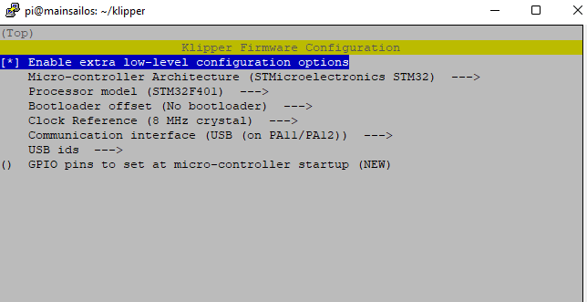

seb_fpv67 Posté(e) Juin 17, 2023 Partager Posté(e) Juin 17, 2023 Bonjour à tous, J'ai scruté un peu le forum pour voir si quelqu'un avait déjà répondu à ma question, mais je n'ai pas trouvé de réponse J'aimerais passer mon Artillery x2 sous Klipper avec le pad Creality. Est-ce qu'un expert pourrait m'orienter vers un tuto si cela existe ? Merci d'avance pour vos retours Artillerry Sidewinder X2 bootloader 3.0.5 chipset LCD GD32F305 carte mere RUBY version: V1.2 firmware MrMagounet2.1.2 TFT MKS_GD_V2TFT28_4.0 (theme MrMagounet) Lien vers le commentaire Partager sur d’autres sites More sharing options...
MrMagounet Posté(e) Juin 17, 2023 Partager Posté(e) Juin 17, 2023 il y a une heure, seb_fpv67 a dit : Bonjour à tous, J'ai scruté un peu le forum pour voir si quelqu'un avait déjà répondu à ma question, mais je n'ai pas trouvé de réponse J'aimerais passer mon Artillery x2 sous Klipper avec le pad Creality. Est-ce qu'un expert pourrait m'orienter vers un tuto si cela existe ? Merci d'avance pour vos retours Artillerry Sidewinder X2 bootloader 3.0.5 chipset LCD GD32F305 carte mere RUBY version: V1.2 firmware MrMagounet2.1.2 TFT MKS_GD_V2TFT28_4.0 (theme MrMagounet) le passage a klipper ne rentre pas en ligne de compte quelque soit le firmware présent sur ta X2, déjà le TFT n'est plus et pas utilisable avec klipper. ensuite la carte mère sera reflasher par un micro firmware klipper. klipper.binvoici le fichier de micro firmware Klipper a flasher sur la carte mère (les méthode que j'explique sur mon tuto pour le flash firmware sont valide pour cela). tu as ici un idée des éléments que j'ai utilise pour la compilation de ce firmware. tu dois suivre la procédure les explications sur la donc du creality sonic pad pour l'ajout d'un imprimante tiers, après te faudra un fichier printer.cfg de base pour régler ton imprimante X2 sous klipper, celui de 3dprintbeginner est un bon début tu peu le trouver sur leur blog. il te faudra sur ce printer.cfg modifier les valeur de ligne MCU pour être adapter a ton matériel. Je suis désole mais je vais être absent 15 jours la et je ne peux t'aider plus dans l'immédiat, mais je te conseil de bien lire la doc Klipper et passer du temps a lire comment fonctionne klipper, car si tu ne configure pas bien ton klipper ta machine ne sera pas utilisable. 2 Lien vers le commentaire Partager sur d’autres sites More sharing options...
