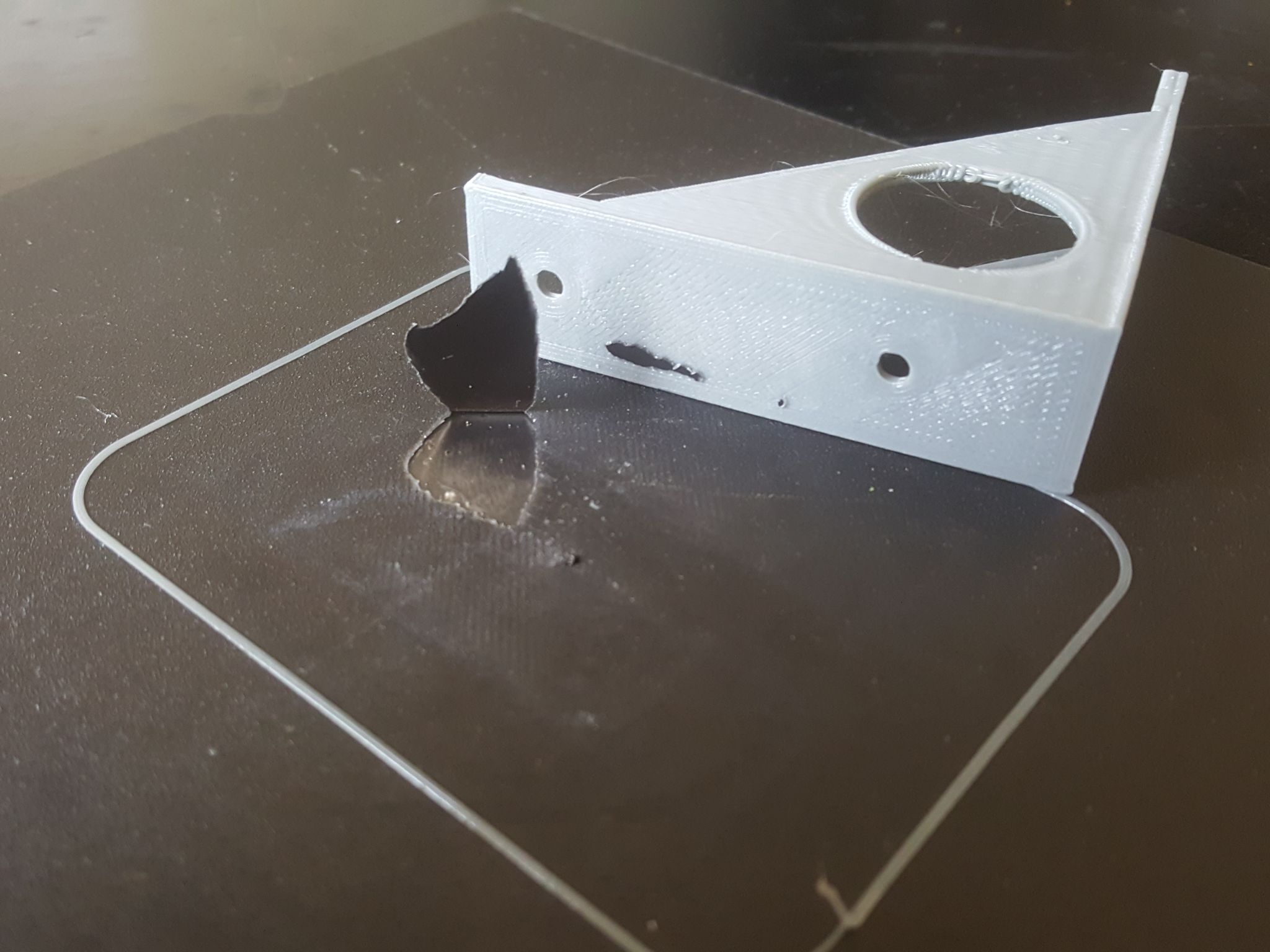

Besoin d'équerres 70x70 en urgence 🙃 après plusieurs séries de 2 unités à la fois. Impression de la dernière série.
PETG Eryone, épaisseur : 0.20,Temp : 235°C,  Plateau à 65°C, vitesse 50mm/sec, sans supports. Imprimé en fin de soirée, coup de fainéantise, décrochage ce matin, je tortille la feuille dans tous les sens, la première va bien, la deuxième bien plus récalcitrante, colle comme une diablesse et...................................................  Pour info, l'adhésif sous l'arrâchage est toujours bien vaillant, mon doigt à failli rester coller dessus....😬

Mes connaissances qui ont une S1 m'ont rapporté que les premiers prints était très difficiles à décoller.
🤪 Je ne compte plus les impressions sur cette plaque, au moins 3 bobines d'un kilo........ Mais c'est vrai, à part là, pourquoi je ne sais pas, mais j'utilise ma plus vieille plaque avec du PETG quant au TPU, je n'en parle pas.... Il faut que j'intègre la plaque dans la construction de la pièce 🤣
