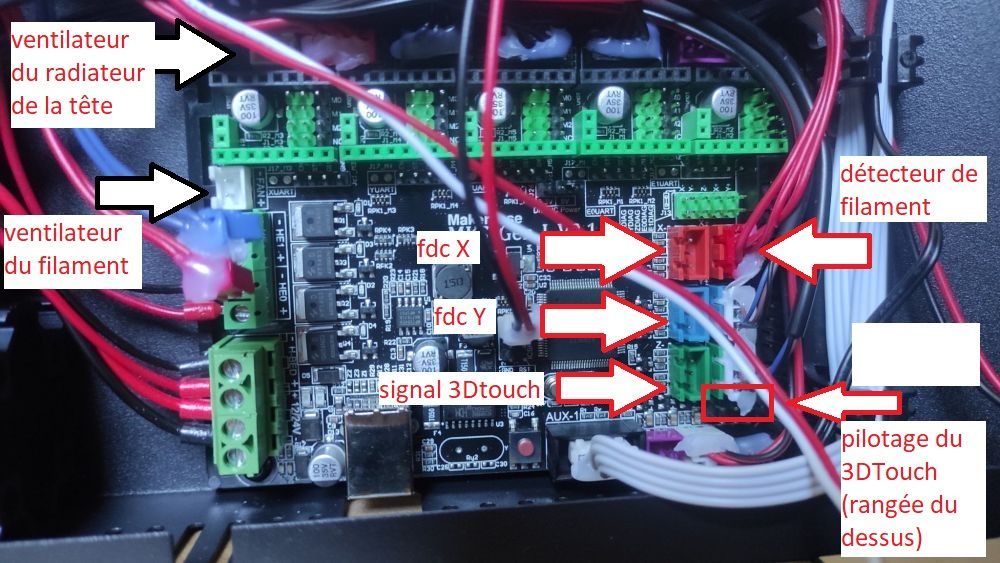

Bonjour, à tous, c'est mon premier post ici! On vient de me donner une SX2. Elle était quasi-neuve, mais des pièces étaient montées à l'envers, un pin tordu sur la carte du TFT... Breff elle m'a laché juste après avoir fini mon leveling. Le diagnostique est clair, la carte mère n'est pas détectée sur PC, l'alim envoi du jus...
Du coup, on m'a donné une MKS Gen L 2.1 et d'abord, j'aimerais savoir s'il est possible de l'installer à la place de la Ruby? Je pense que oui... Mais voila, je pédale dans la choucroute pour le câblage. Je ne sais pas trop comment brancher le Bl touch, les deux ventilos de l'extruder et dans quels connecteurs il faut mettre les X,Y,Z sensors étant donné qu'il y en as 6.
En suite, je présume qu'il faut flasher la carte et peut être le TFT? J'ai déjà édité le Configuration.h + platformio.ini du firmware marlin.
Voici une photo du branchement actuel.
Merci d'avannce pour vos réponses ! :)

Salut et bienvenue sur le forum,
Voici les infos pour le câblage restant:
Citation
photo supprimée car trop de bêtises 😩 (voir mon message suivant)
Le détecteur de filament est habituellement branché sur le X+ (en haut de la colonne de droite). Tout dépend de tes fichiers de configuration que tu pourrais fournir... 🤔
Il y a 1 heure, Ptito a dit :
J'ai également mis un TFT deja flashé que l'on m'a donné avec la CM
à priori, c'était inutile 😅
Il y a 5 heures, Ptito a dit :
il faut mettre les X,Y,Z sensors étant donné qu'il y en a 6
tant que ça??? 3 pour les détecteurs de fin de course + 1 pour la présence de filament. Les 2 autres, ils servent à quoi? 🤔

évidemment que non 😅. Je pensais à une autre carte-mère (MKS robin nano V1.2) quand j'ai annoté la photo. Voici la version corrigée:

Et pour le ventilateur de la carcasse ?
il n'y a pas de connecteur de prévu. Il faudra donc "ruser" en le branchant directement sur l'alimentation ou, si tu as du matériel, en parallèle du connecteur du ventilateur du radiateur de la tête.

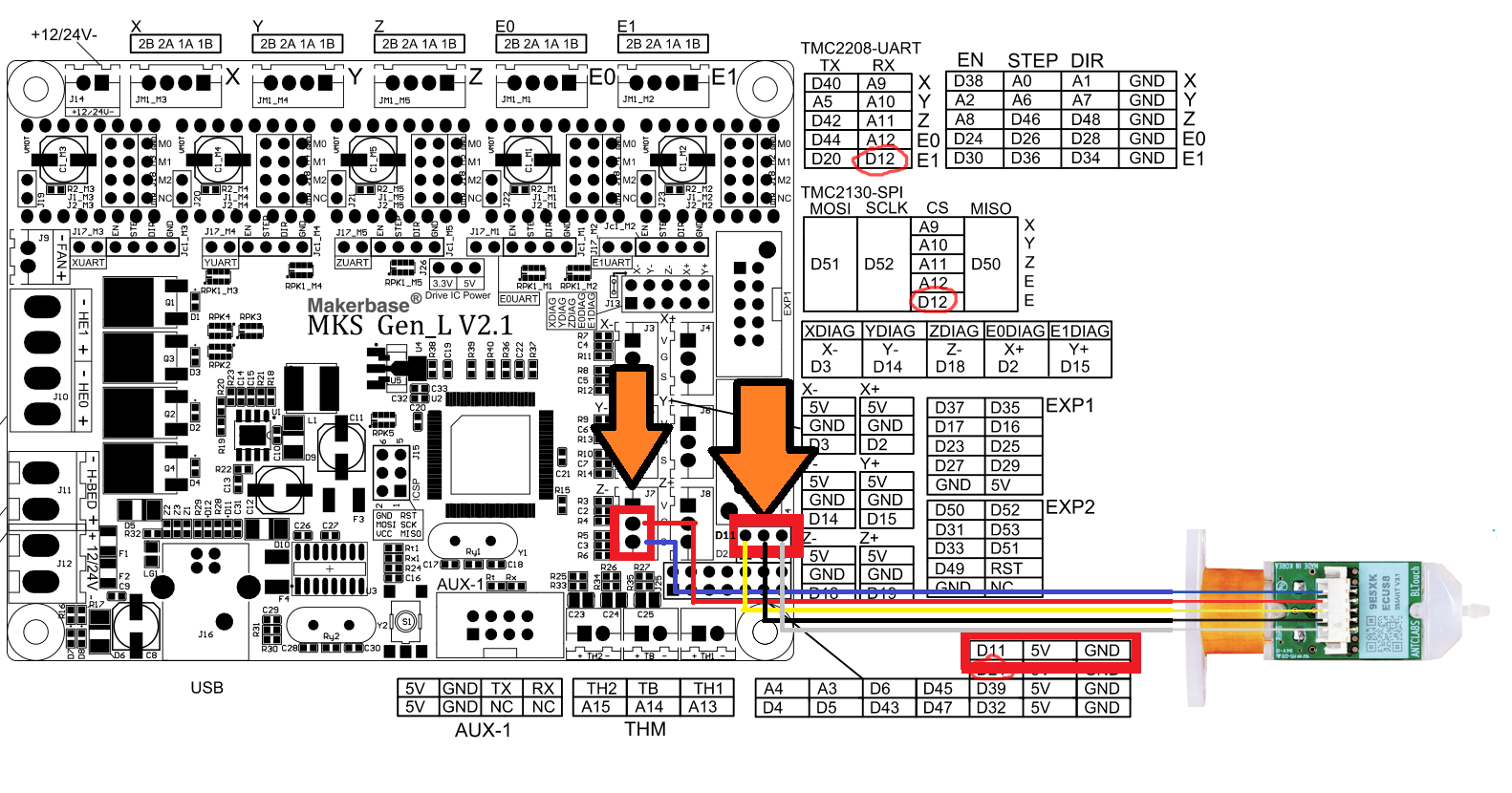

En gros, il me reste deux connecteurs :
  • Un connecteur avec deux fils, Rouge/Blanc qui correspondent respectivement au Probe/Servo.
  • Un connecteur de LEDS, qui n'est probablement pas vital du tout.
J'ai fait un schéma des correspondances des fils/pins avec la Carte connecteur axe Z. J'ai vérifié la continuité avec mon multimètre.
Il me semble que le 3D touch se connecte au pin 21. C'est ce qui est défini dans les fichiers du firmware par défaut. C'est donc lequel ? Probe ou Servo qui vas sur le 21?
Étant donné que le connecteur est un 4 trous, je dois sûrement le modifier ? Sinon je n'arrive pas a le faire bien rentrer.
Aucune réaction quand je touche le 3D touch en descente de buse.
Quand j'essaye de faire un leveling, la machine bouge puis viens se mettre au centre de tout les axes et m'affiche des messages d'erreur.
J'ai un gros doute puisque SERVO0_PIN est défini sur la broche 11 pour piloter la touche du 3Dtouch
Le signal retour (probe) est bien sur Z- puisque:
#define Z_MIN_PROBE_USES_Z_MIN_ENDSTOP_PIN
Pour le connecteur à 4 fils, il faut effectivement le modifier pour ne garder que la masse, le 5V et le signal probe

si la touche est pilotée (sort et rentre) alors la broche "SERVO" est correctement branchée.
il y a 15 minutes, Ptito a dit :
en fin de compte le connecteur Z- ne sert à rien
certainement pas. Dans le firmware, c'est bien Z- qui lit le signal retour du 3DTouch:
par contre, il faut bien relier le signal ET la masse (broche du milieu "G")

Alors pour le 3D touch il y as 4 fils.
  • 5v rouge
  • Servo vert
  • Probe jaune
  • Ground noir
Le rouge et le noir sont reliées plus haut sur la carte qui gère l'axe Z donc a mon avis je ne dois pas m'en soucier.
J'ai seulement le Vert et Jaune. Je les ai branches au S et au GND de la fiche Z- de la carte mère.
Au démarrage, le 3D touch fait des aller retours, ce qui me semble juste. Par contre on dirait qu'il est inversée. Quand je descends la probe en tirant dessus, le signal est envoyée.
J'ai essaye de d'inverser la logique dans le fichier de config du firmware en passant
Z_MIN_PROBE_ENDSTOP_INVERTING true
Mais ça ne compile pas.
Voici une vidéo qui sera peut être plus parlante.
c'est clair que "ça va marcher beaucoup moins bien" 🥴. Le vert doit être branché sur D11 et le jaune sur S du Z-. La masse et le 5V pourront être branchés sur les broches à droite de D11
J'ai retrouvé ce schéma pour le branchement d'un BLtouch sur ta carte:

C'est bon! Ça fonctionne! Merci mille fois, je vais faire une petite fiche du détail des branchements de façon a ce que ceux qui se trouvent dans la même situation de que moi aient un condensé d’informations.
J'ai aussi mis le ventilateur en parallèle du ventilateur de refroidissement de l'extrudeur, le tout fixe avec de la colle chaude ou cela me semblait fébrile.
