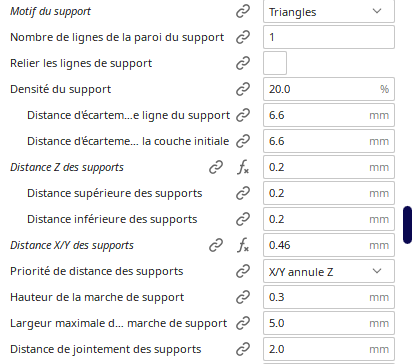

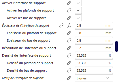

MrMagounet Posté(e) Février 11, 2022 Auteur Partager Posté(e) Février 11, 2022 Voici les réglage pour les supports : Distance Z des support je peux la faire varié entre 0.2 et 0.3mm en fonction des pièces, pour la distance X/Y des supports au mini je suis a 0.46mm quand il y a des pièces très droite, mais sinon je suis plus souvent a une valeur entre 0.6mm et 0.86mm J'espère que tu auras aura plus de facilité avec tes supports a présent 1 Lien vers le commentaire Partager sur d’autres sites More sharing options...

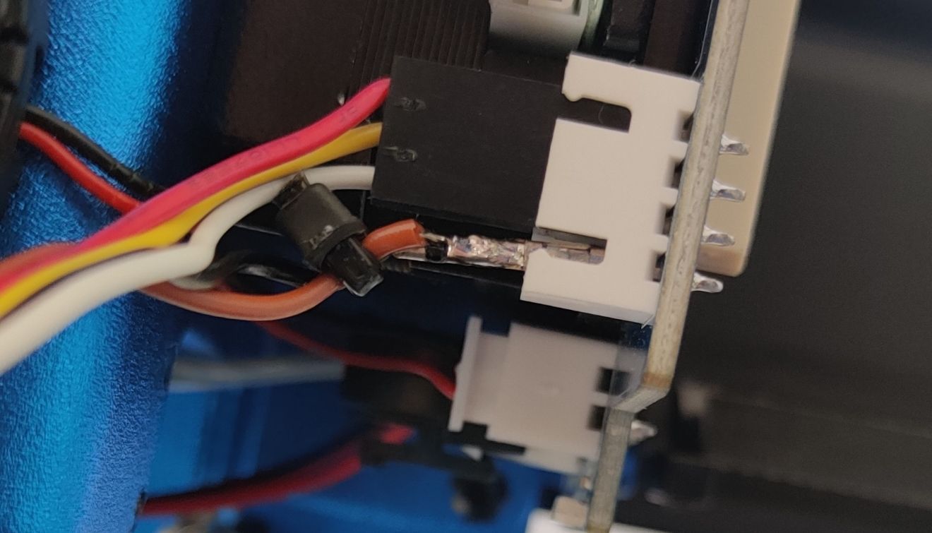

Sebigeli Posté(e) Février 11, 2022 Partager Posté(e) Février 11, 2022 @MrMagounetOk, merci, j'essayerais ça, bon j'ai fais autrement pour la connection du 3D Touch sur le Sidewinder, j'ai couper un connecteur dupont femelle, je l'ai soudé sur l'autre et j'ai mis un petit riselant pour que ça ne bouge pas, normalement l'ordre est bon, vous confirmer ? j'espère que ça ne va pas bouger, je n'ai pas de pistolet à colle et après c'est surtout dérangeant si tu veux le remplacer, pour retirer la colle... Lien vers le commentaire Partager sur d’autres sites More sharing options...
MrMagounet Posté(e) Février 11, 2022 Auteur Partager Posté(e) Février 11, 2022 @Sebigeli L'ordre me parait bon oui. Pour la colle chaude quand tu veux retirer tu utilise un sèche cheveux cela te la ramollie et hop en 20 sec tu en as plus . Si tu as une pompe a silicone, tu met un point de silicone a la jonction du connecteur dupont noir et la la prise juste pour que cela te le bloque au pire . Lien vers le commentaire Partager sur d’autres sites More sharing options...

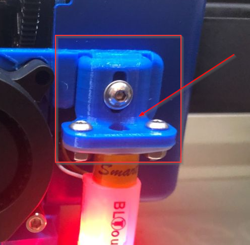

Sebigeli Posté(e) Février 11, 2022 Partager Posté(e) Février 11, 2022 @GalacticJ'ai pris ton modèle 3D pour le coup @MrMagounetJe devrais pouvoir récupérer un pistolet à colle, il faut remplir tous le connecteur dupont male avec de la colle ? aucun risque de fonte du plastique ? Merci Je met de la colle partout ici ? Lien vers le commentaire Partager sur d’autres sites More sharing options...
MrMagounet Posté(e) Février 11, 2022 Auteur Partager Posté(e) Février 11, 2022 Oui tu met 2 point de colle la ou tu as mis les flèche pas besoin d'en mettre trop juste histoire que cela maintienne un peu les connecteur Lien vers le commentaire Partager sur d’autres sites More sharing options...
