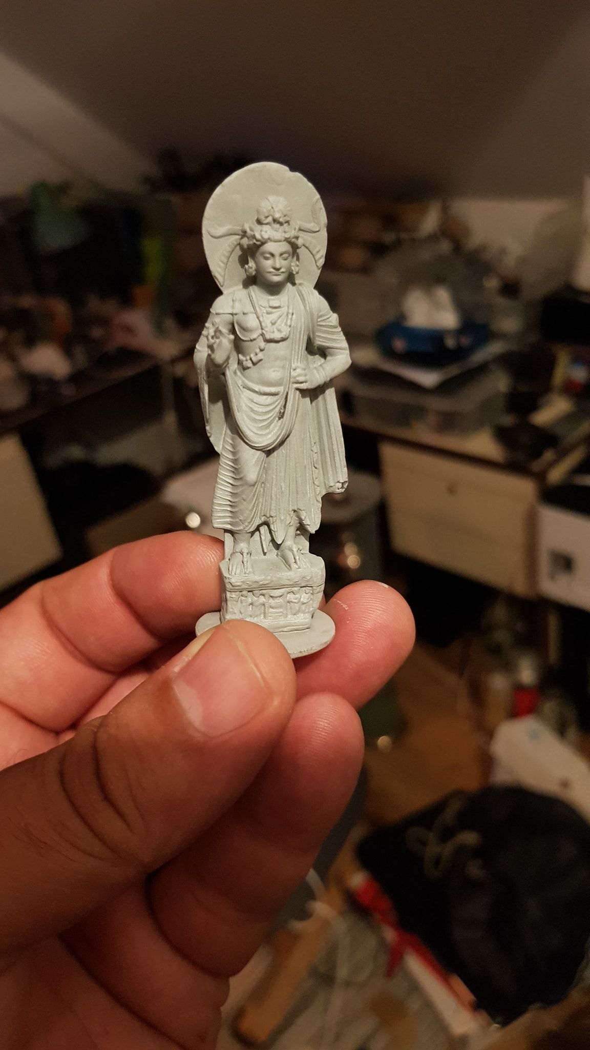

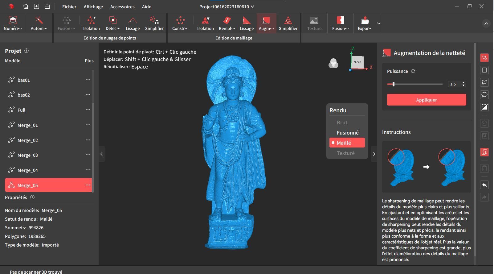

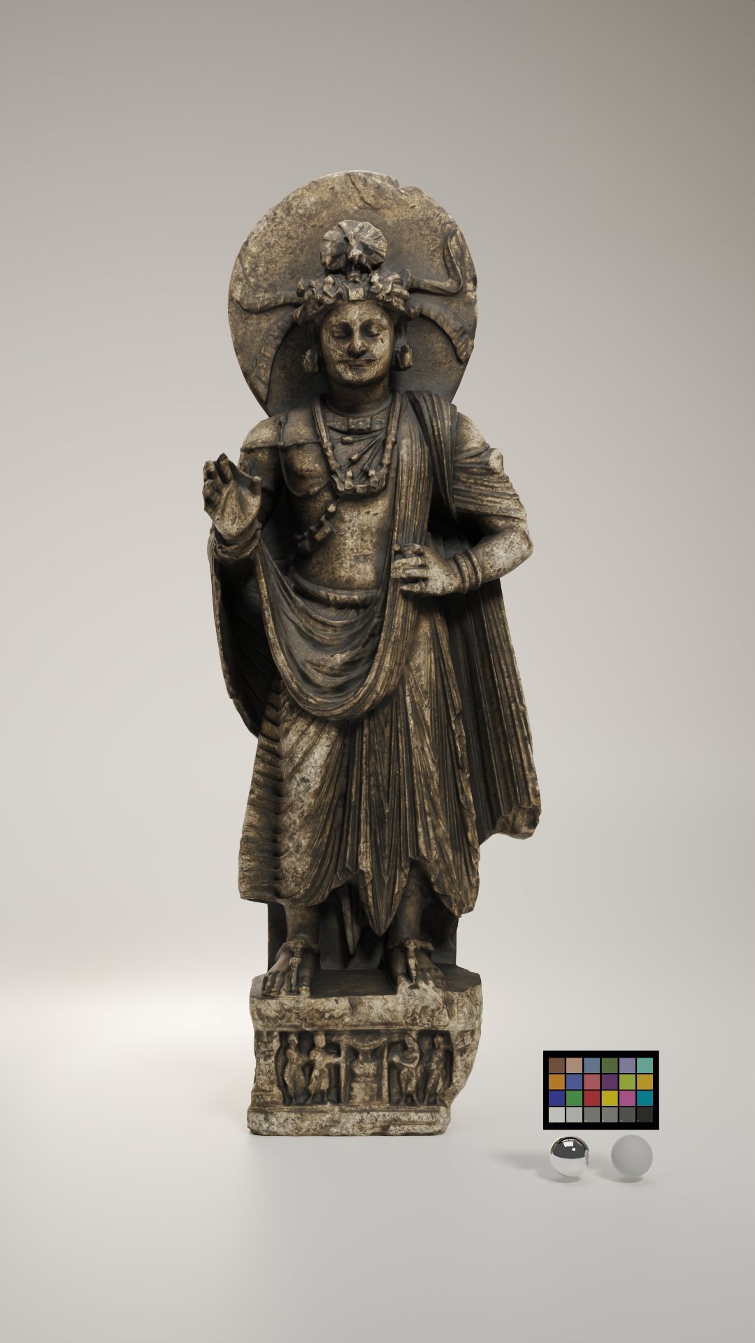

Singaii Posté(e) Mars 20, 2024 Posté(e) Mars 20, 2024 Chaque scanner à sa plage de travail et effectivement, les scanner (à bas prix comme les autres) nécessite un apprentissage. De plus une fois le scan fais il y a forcement une adaptation à faire pour rendre le mesh utilisable en fonction des besoins, que ce soit pour de la pièce manufacturée via un logiciel de CAO ou pour du temps réel avec des pièce plus organique. Pour l'impression 3D c'est là même chose non ? comprendre son imprimante, les températures, les options de slicer et pour créer des objet il faut des logiciel comme fusion ou blender. Ben là c'est pareil. Pour ma part j'ai investit dans la plupart des scanner revopoint pour avoir une large plage d'outil et franchement je suis loin d'être déçus. Que ce soit pour des petite pièces avec le mini, pour des visage avec le pop2 ou pour des larges pièces comme dans l'exemple en photo : scan d'une statue de 1.2m au musé Guimet et reproduction en résine, rendu 3D et même production d'asset pour de la VR 2
