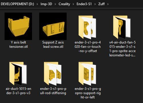

  Le 13/07/2023 at 15:03, Poussin3D a dit :
Tu as trouvé où les instructions ?
Dérouler
Dans le zip récupéré (le modèle de Zuff est payant donc je ne peux le fournir 😉 ).
  Le 13/07/2023 at 15:40, fran6p a dit :
Dérouler
Tu as pris la version V3 ou V4.

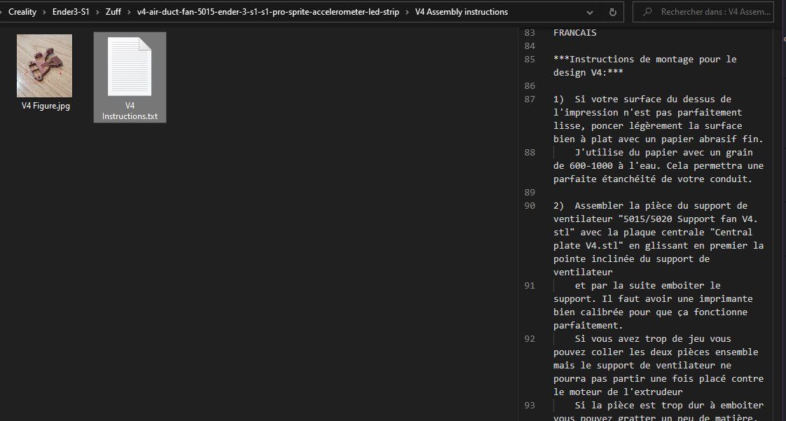

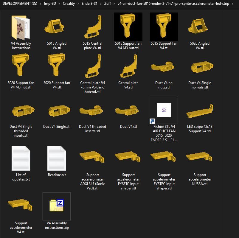

 @fran6pJ'ai pris le modèle de Zuff V4 ( plus l'autre pour le radiateur, mais on verra plus tard)
Il y a bien ce qu'il faut dans les instructions,
bon pour les fils du ventilo, il faut voir.
en gros avant de souder tu testes le sens de rotation.
logiquement rouge sur rouge devrait être ok si tu coupes. A voir.
Je l'ai pris hier, un mail pour les MàJ du modèle vers minuit.
depuis mars environ 2 mise à jour par mois)
Zuff fait un vrai suivi.
Le modèle me paraît clean et bien conçu.
et pas mal d'option.
j'ai imprimé la partie buse en PLA juste pour voir (prototype) , ok.
Je n'ai pas en stock la couleur du PETG que je prendrais.
Il y a aussi les instructions pour les modifs de Klipper (printer.cfg)  pour le modèle latéral avec déplacement CRtouch en Y0.

Concernant les modèles du suisse Zuff (sa documentation est bilingue anglais / français), je confirme qu'ils sont d'excellentes qualité et que leur coût ne grève pas un budget.
Ma «collection» Zuff :
Les fichiers du modèles V4:

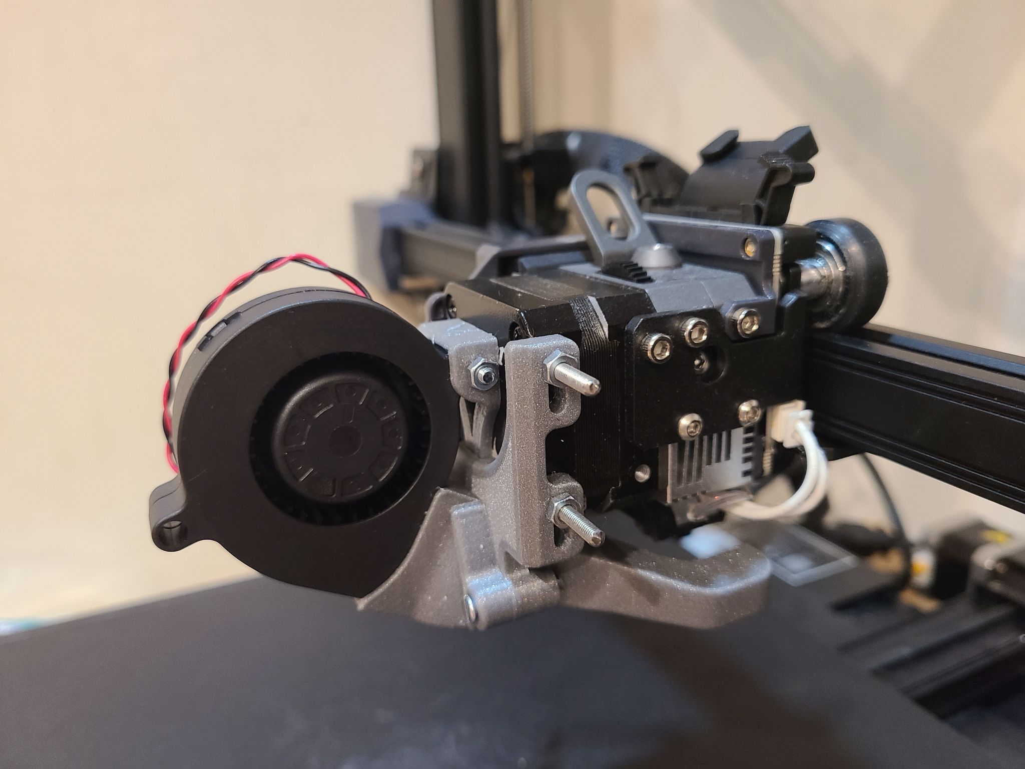

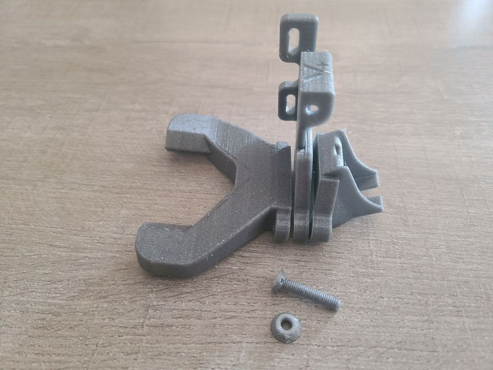

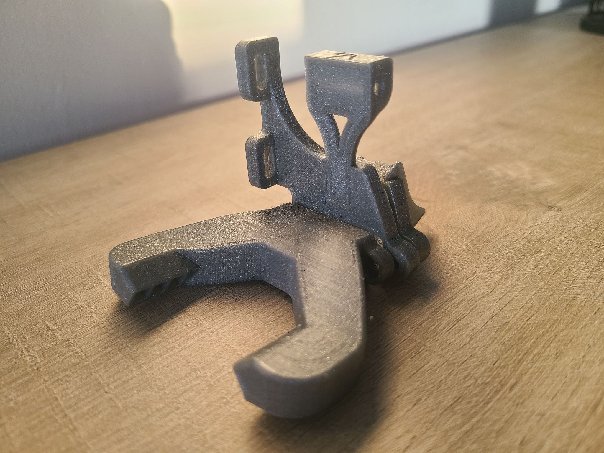

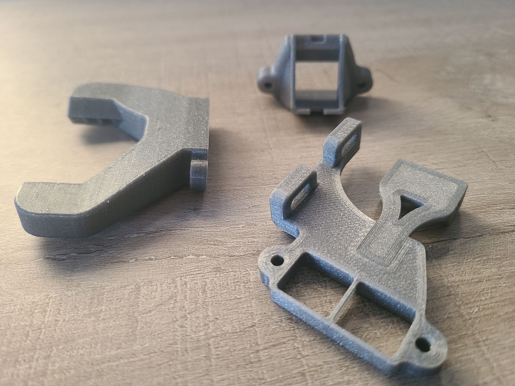

Oui effectivement c'est très complet !
Du coup je ne vais pas attendre de recevoir le ventilo, je vais déjà télécharger et imprimer toutes les pièces 😁
Voilà ce que ça donne en PETG :
J'ai imprimé :
- 5015 Angled V4
- 5015 Support fan V4
- Central plate V4
- Duct V4
Par contre, si j'ai bien compris je n'ai pas trop le droit à l'erreur car si je n'ai pas imprimé la bonne pièce ou qu'il y a un soucis je n'ai plus de ventilateur pour imprimer ...
Ou alors je devrai resouder l'ancien ventilo pour réimprimer et ensuite ressouder le 5015 ... Donc mieux vaut bien prévoir ^^

Quand tu auras toute la visserie, tu pourras maquetter sur table ou presque. 😆

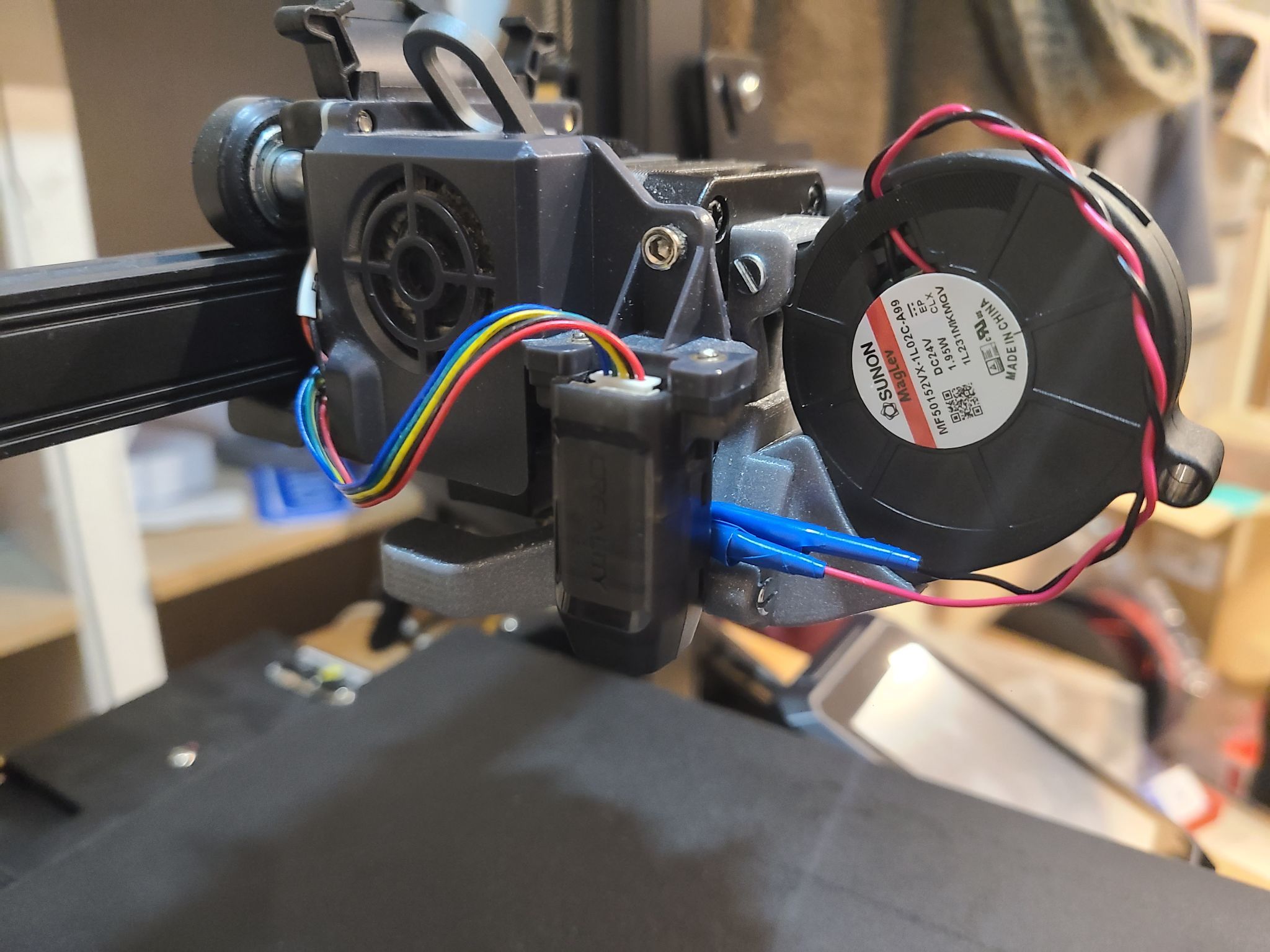

Bonjour @Poussin3D
Alors tu en es où ?
J'ai reçu mon Sunon (Mellow hier le 20 juillet, commande du 12 juillet)
J'attends des picoblades avec  des câbles présertis.
j'ai refait le Vduct en PETG.
Oui effectivement c'est assez intéressant !
Les pièces avec insert également. Merci pour les liens en plus le prix est correct
@hyoti Oui moi aussi j'ai reçu le mien 🙂 j'attendais de le monter pour en parler plus en détail. J'ai également reçu les vis et l'étain donc j'ai plus qu'à aller bricoler tout ça 🙂
Par contre, j'ai rien vu de clair concernant l'histoire des fils rouge et noir ...

A priori oui,
En regardant les dernières instruction de ZUff, fil rouge sur rouge et noir sur noir OK.
J'ai testé le ventilo avec une Li-Po 9 volts (rouge-rouge cela tourne dans le bon sens)
comme le ventilo du sprite est fil rouge et noir, cela devrait être OK. ( Pas jaune et bleu ? comme sur les ender 3 v2)
mais il vaut mieux vérifier avant le soudure définitive.
Pour passer les fils il n'y a semble-t-il que le BLtouch à retirer (pour démonter l'ancien ventilo) et juste retirer la tête.
Tu as vu ZUFF préconise aussi une petite modif dans le printer.cfg de klipper SPAD.

PS j'ai refait tout en PETG,
et pour le Fanduct j'ai pris sans écrou, car avec, d'un côté la paroi le long de l'écrou est tellement fine que j'ai quelques trous  à cet endroit là.

Oui j'ai tout fait en PETG aussi c'est beaucoup mieux surtout pour si on veut que ça dure longtemps !
  Le 22/07/2023 at 12:41, hyoti a dit :
Dérouler
Alors par contre j'ai pas compris comment ça tient sans écrou ?? Ou alors tu mets un écrou mais à l'extérieur et visible ?
Si tout va bien je m'occupe du montage ce soir ...
  Le 23/07/2023 at 15:41, Poussin3D a dit :
Dérouler
Le pas de vis se crée directement dans le PETG ou le PLA.
Il y a besoin de limer un petit  peu le trou pour que la vis prenne (Après cela dépend aussi du paramètre élargir les trous que tu as mis dans Cura).
L'inconvénient si tu le démontes souvent au bout d'un moment cela ne tiendra plus (dans ce cas modèle écrou ou insert.)
Je confirme pour démonter l'ancien ventilo, tête déposée, il n'y a que le CRtouch à dévisser par en-dessous.
Bon en pratique le tout se positionne bien sur la tête.
Mais je suis arrêté là.
Comme le dit @fran6p les picoblades c'est pas évident.
j'ai voulu sauvegarder intact l'ancien ventilo sans couper les fils et récupérer la prise existante.
J'ai reçu des cables présertis picoblade à mettre dans des prises picoblade.
Les petites prises de moindre  qualité. 🙃 cela ne tient pas bien
En conclusion lors des pré tests rien.
J'ai du bousillier la sortie fan2 de la carte mère,
Mais mes ventilos sont saufs 🤣
La carte mère fonctionne toujours, mais je n'ai aucune tension sur la sortie fan2 de la tête lorsque j'active le ventilo de filament.
Donc je viens de commander sur Ali une nouvelle carte mère pour S1 Plus (Août).
A priori le circuit PCB du sprite paraît intact.
Je ne peux pas vérifier si il y a bien la tension adhoc sur les pins des prises de la CM, avec la nappe je ne sais où cela arrive.
La prochaine fois je coupe le câble existant.
A vouloir trop bien faire ......😇

et d'ailleurs tu peux, ne pas la débrancher pour faire tes soudures. (C'est la prise Fan2).
Je n'aurais pas du tenter de faire une nouvelle moi-même et récupérer l'ancienne en coupant les cables.
J'ai déjà fait des JST 2.54mm (en ramant pas mal).
Oui je comprends, effectivement, j'ai repris celle existante et j'ai juste coupé et soudé avec la nouvelle.
20230723_232030.thumb.jpg.d95ff010dc4bacc8d328adf893297ea7.jpg20230723_232020.thumb.jpg.4f93e0aac6553fec5fcf1e9dd8de2594.jpg
Bon ça fait un peu bricolage et il va falloir que je revoie un peu les finitions, mais je voulais déjà voir ce que ça donne.
Et c'est plutôt pas mal ! j'ai fait un test sur un benchy en 45 minutes (cura m'avait estimé 36 minutes)
Je vais corriger les paramètres klipper comme indiqué et voir si ça améliore.
Après il faudra aussi que je vois comment je règle le niveau pour que l'arrivée d'air soit parfaitement positionnée, ni trop haute ni trop basse, pour le moment je l'ai mis à peu près 1mm au dessus de la buse.

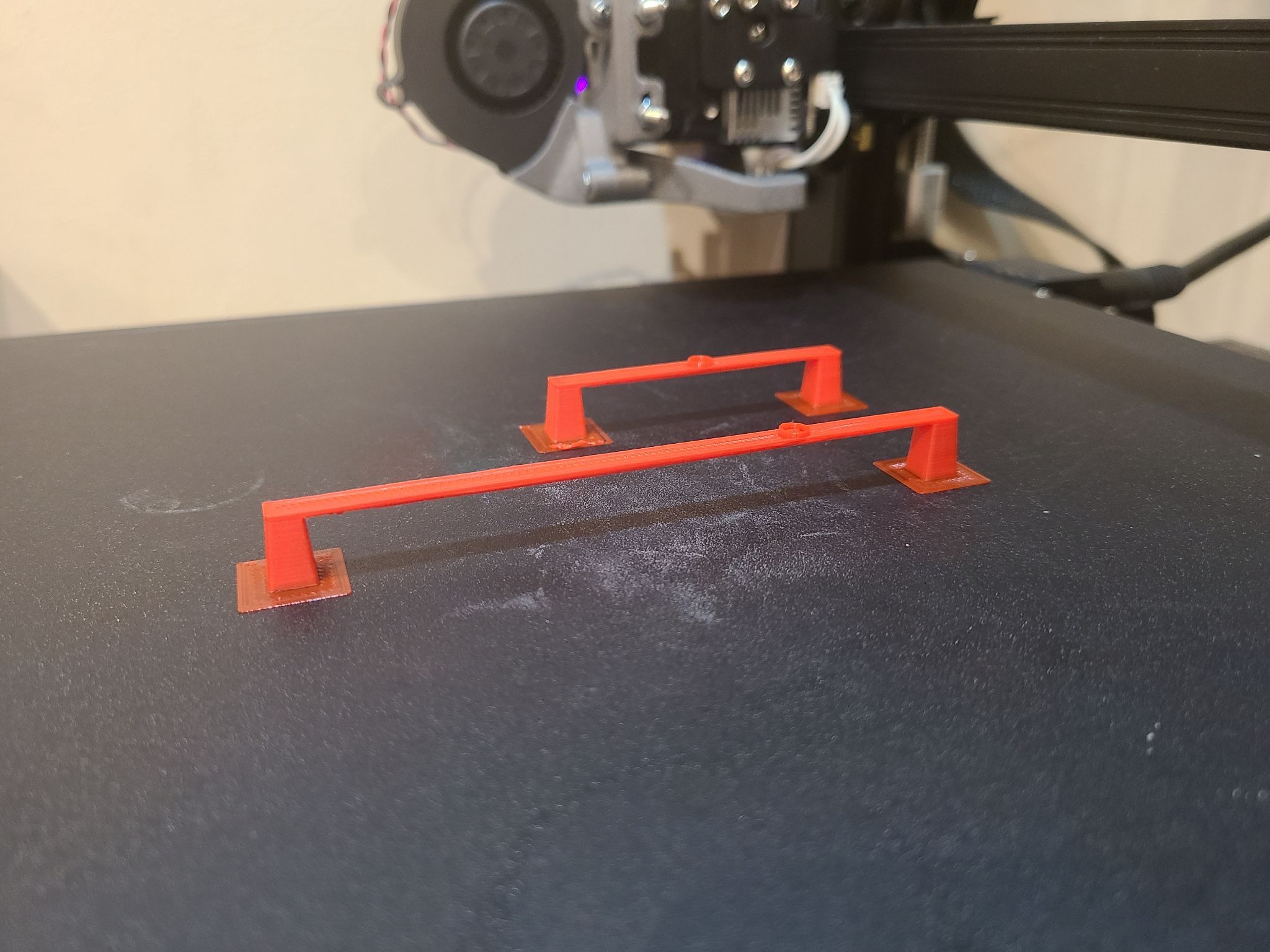

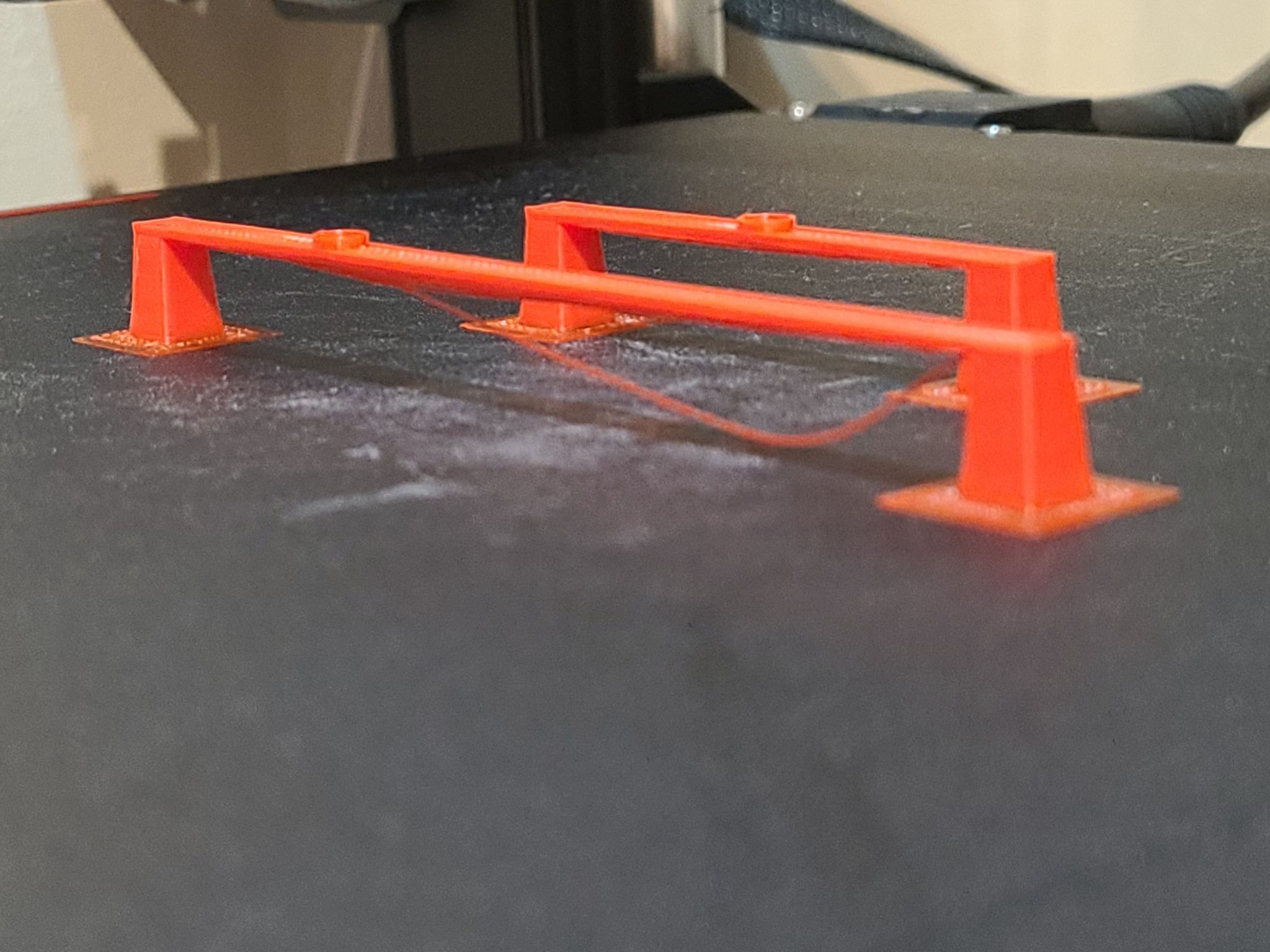

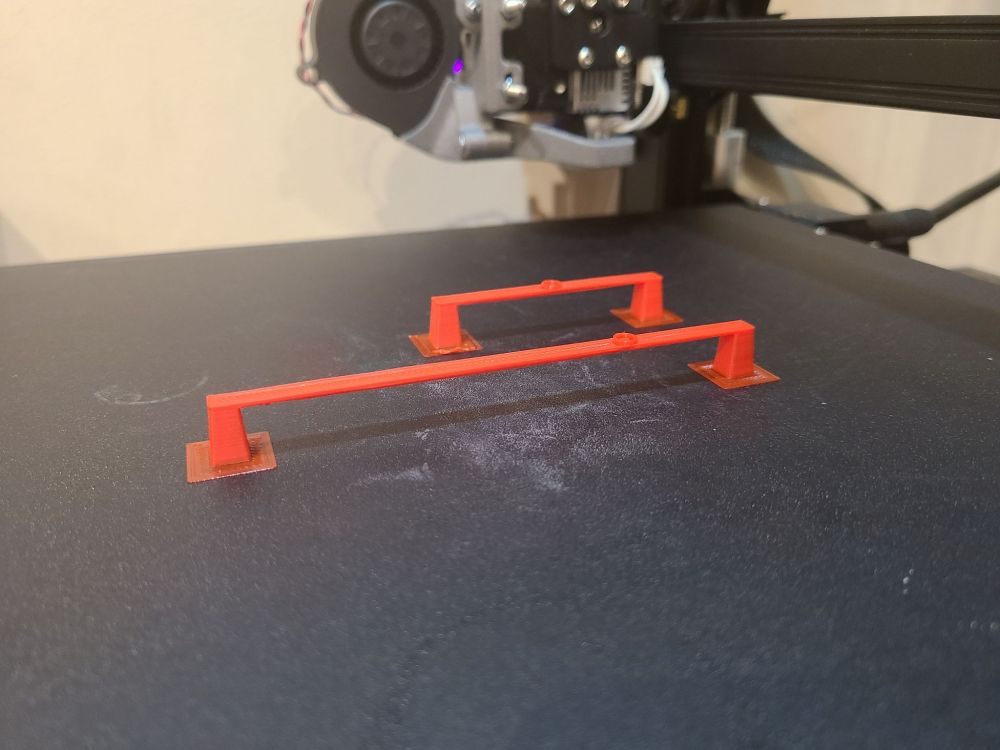

Du coup j'ai fait un deuxième benchy avec les paramètres du ventilo dans klipper et effectivement le résultat est meilleur !
J'ai aussi fait le Bridge Test et franchement j'y croyais pas mais les 10cm se font vraiment super bien (test avec 5 et 10 cm)
20230724_025350.thumb.jpg.b3d774a664951a34e6f50f022825f55d.jpg20230724_023433.thumb.jpg.6e012ac3d64e76b318bde3cca835d5a7.jpg
Juste un fil qui ne s'est pas bien impressionné dans le sens des X sinon rien du tout dans le sens Y

C'est cela image de Zuff sur cults 3d là où tu as pris les STL.
10.jpg Fichier STL V4 AIR DUCT FAN 5015, 5020, ENDER 3 S1, S1 PRO, SPRITE EXTRUDER, ACCELEROMETER, LED STRIP・Modèle pour imprimante 3D à télécharger
6.jpg STL file V3 AIR DUCT FAN 5015, 5020, ENDER 3 S1, S1 PRO, SPRITE EXTRUDER, ACCELEROMETER, LED STRIP・3D printable model to download
Dans le manuel d'instruction, Zuff donne 3mm pour le bas du fanduct v4 et 2 mm pour celui avec un seul canal.
Le verre d'eau ou un petit plat te donne l'endroit où le(s) flux d'air arrive(nt).
