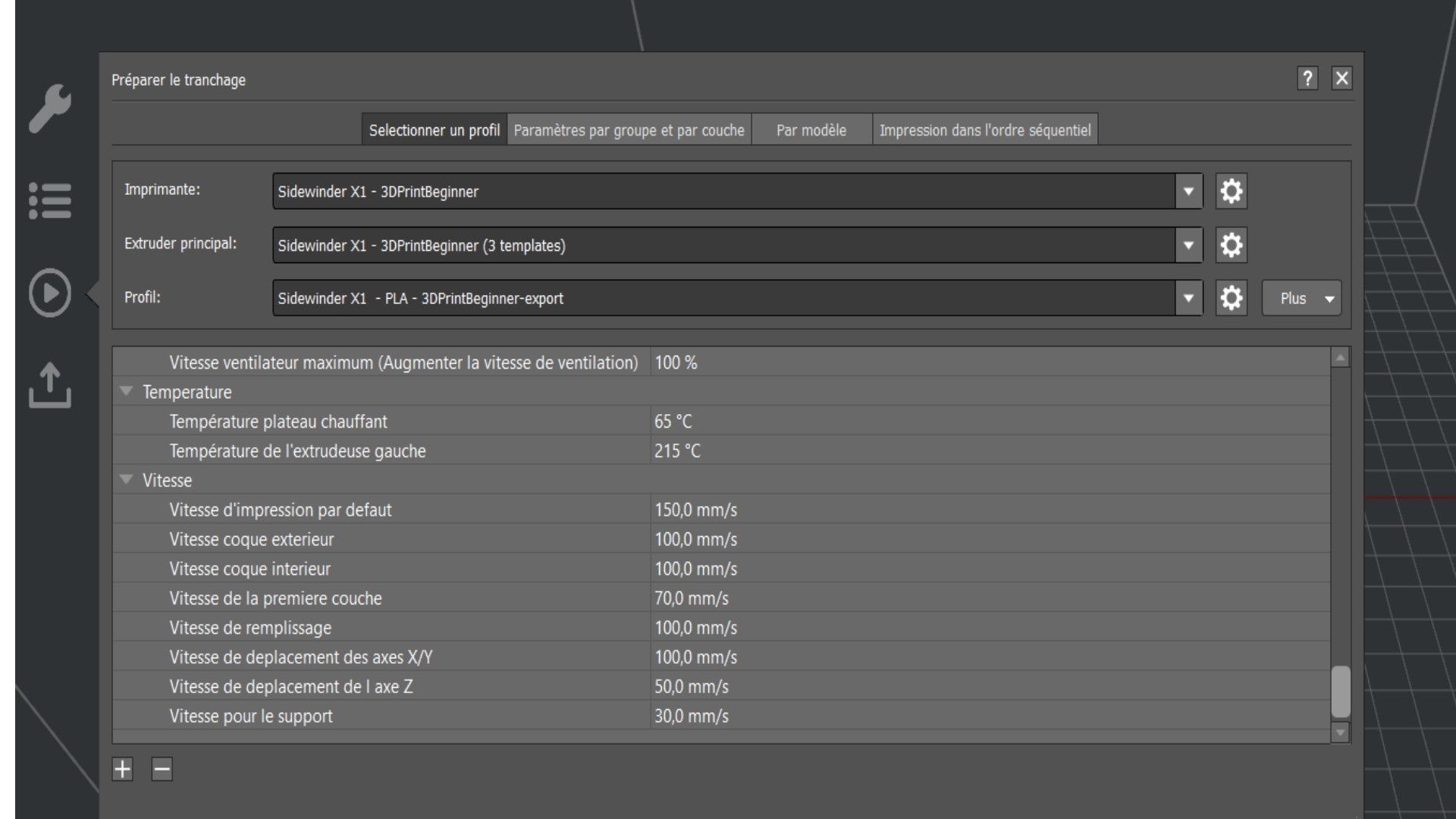

Petit Pimousse Posté(e) Juin 24, 2023 Partager Posté(e) Juin 24, 2023 Oui, je suis justement entrain de tester la vitesse que l'on pourrait avoir sur du PLA, et n'ayant pas encore réussi à me servir de l'ADXL, j'ai pas mal de ghosting en imprimant à 150mm/s. Mon objectif est de passer les 200mm/s avec, on verra bien Lien vers le commentaire Partager sur d’autres sites More sharing options...
