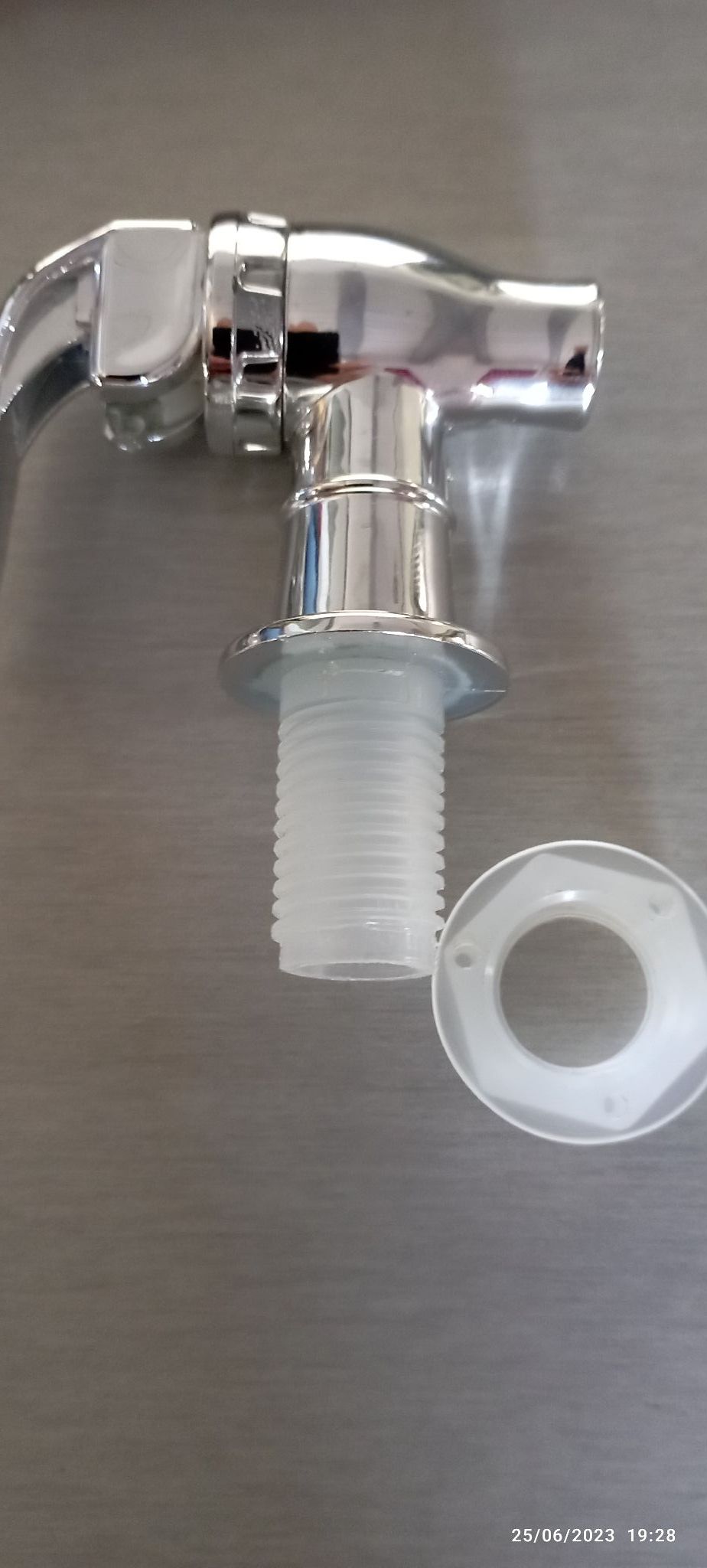

telexxingou Posté(e) Juin 25, 2023 Partager Posté(e) Juin 25, 2023 (modifié) Bonjour, j essaye de réaliser un ecrou de taille M16 au pas de 2.... que j utilise l outil fusion 360 ou le plugin mastercar, le resultat obtenu est trop petit....j obtiens un filetage quasi en M14.... j ai donc fait un gabarit de test de diamètre de trous de 4mm à 20mm, et les diamètres obtenus sont parfaits.... le test du cube xyz est parfait également.... mais dès que j essai un trou fileté, paf, trop petit.... je suis sous Cura, Fusion 360 sur une alfawise U30. ayant cherché et regardé plusieurs tuto sur ce sujet pourtant simple, si quelqu'un aurait une idée..... car perdre 2mm de diamètre au résultat c est pas normal je pense..... résumé : trou lisse de 16mm donne un trou de 16mm trou de 16mm fileté en M16 donne un trou de 14mm.... merci d avance ecrouvinaigre.gcode ecrouvinaigre v1.stl Modifié (le) Juin 25, 2023 par telexxingou Lien vers le commentaire Partager sur d’autres sites More sharing options...

Solution jcjames_13009 Posté(e) Juin 25, 2023 Solution Partager Posté(e) Juin 25, 2023 Salut @telexxingou il y a 22 minutes, KpDp_3D a dit : Après, un écrou M16 à un diamètre de perçage avant taraudage de 14mm ! Donc si tu mesures le diam intérieur de ton taraudage il sera de 14mm. Donc ta pièce imprimée me parait bonne Après en impression 3D pour que la vis et l’écrou imprimés s'assemblent correctement il faut un peu augmenter le jeu entre les 2. La tolérance dans Fusion est faite pour des vis et écrou métaux Il y a un tuto que je trouve pas mal qui explique tout ça (Voir à partir de 7:50). Perso j'applique cette méthode sur tous mes taraudages et ça fonctionne bien @+ JC Lien vers le commentaire Partager sur d’autres sites More sharing options...
telexxingou Posté(e) Juin 25, 2023 Auteur Partager Posté(e) Juin 25, 2023 (modifié) Il y a 6 heures, pommeverte a dit : Salut, Est-ce que tu pourrais fournir le fichier 3D (stl) et le fichier Gcode généré de ton test de taraudage M16? PS: n'hésite pas à ajouter le nom de ton imprimante dans ton profil, c'est pratique pour te répondre. (voir ce message pour plus d'explications) merci à tous pour vos conseils..... J'ai ajouté les fichiers STL et gcode .....dans le 1er post Le fichier a été pris depuis McMaster-Carr puis passé à la moulinette de Cura.... Le but étant de reproduire cet écrou pour ce robinet @+ Heu... j'ai honte !!!!! En fait le robinet c'est du M18 !!!! Quel c.... !!! Désolé....et mes excuses à tous pour ce post inutile Merci tout de même pour vos réponses... Promis la prochaine fois je réfléchirais deux fois avant de demander de l'aide.... Bonne soirée Modifié (le) Juin 25, 2023 par telexxingou 2 Lien vers le commentaire Partager sur d’autres sites More sharing options...
