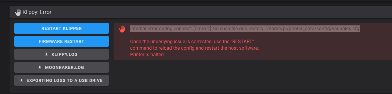

SliDeeN Posté(e) Juin 26, 2023 Partager Posté(e) Juin 26, 2023 Bonjour tout le monde, je me permets d'ouvrir un nouveau sujet car je viens tout juste de finir la (laborieuse) configuration de ma Duplicator 12 230 avec ma nouvelle Creality Sonic Pad. Tout fonctionne correctement, j'arrive a faire mon leveling avec mon BL Touch, a faire mes différents réglages de PID, etc.. Le problème arrive au moment de sauvegarder tout ça, j'utilise une macro qui s'appel "Sauvegarder" est qui exécute le code "SAVE_CONFIG" [gcode_macro SAUVEGARDER] description: Sauvegarder la configuration gcode: SAVE_CONFIG A ce moment la, je perds la connexion a mon imprimante pendant 1/2 secondes et un message d'erreur apparait sur l'interface web : invalid root path (gcode). Je ne sais donc pas si ma configuration est correctement sauvegardée. C'est un comportement normal cette déco/reco de l'imprimante a la sauvegarde ? Merci d'avance pour vos retours. Lien vers le commentaire Partager sur d’autres sites More sharing options...
gfiiizufe Posté(e) Juin 26, 2023 Partager Posté(e) Juin 26, 2023 Salut, cette macro a pour effet de sauvegarder ta config sur un github c'est ça ? Lien vers le commentaire Partager sur d’autres sites More sharing options...
SliDeeN Posté(e) Juin 26, 2023 Auteur Partager Posté(e) Juin 26, 2023 Salut @gfiiizufe, nous pas du tout, elle est censée sauvegarder la configuration après un leveling via le BLTouch par exemple sur l'imprimante (d'après moi). Bon, j'ai eu une update de ma sonic pad ce midi. Je me suis dit que ça aiderait peut être et ça a absolument tout planté, même en refaisant la configuration a l'identique maintenant j'ai un nouveau message d'erreur et impossible de connecter ma D12 Je creuserais ce soir. Lien vers le commentaire Partager sur d’autres sites More sharing options...
SliDeeN Posté(e) Juin 26, 2023 Auteur Partager Posté(e) Juin 26, 2023 EDIT 2 : J'ai finalement trouver d'où provenait mon problème de répertoire et j'ai en même temps résolu mon problème de sauvegarde ! Lien vers le commentaire Partager sur d’autres sites More sharing options...
