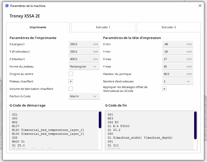

Déjà, Je trouve que Cura gère mal les multiples extrudeurs. Pour Cura, il faut 1 couleur pour un modèle.
Alors il existe des bidouilles, mais elles sont propres à Cura et non à la machine.
Déjà pour commencer, quel version de tête 2E tu as?
Ensuite quel version de firmware?
Puis comment est configurer la X5SA dans Cura? et quel version de Cura?

J'ai essayé le "Trancheur Tronxy" et je n'ai pas compris, ça ressemble à Cura mais avec une ergonomie étrange, et un profil pour toute la gamme Tronxy, ce qui me parait curieux.
J'utilise donc Cura 5.3.1 qui lui, connait beaucoup de machines.

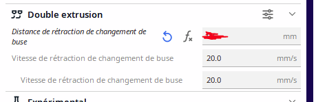

-Il n'y a pas de "script" pour le changement, tu dois renseigner les paramètres
Surtout la distance de rétraction de changement de buse.
Sur les anciennes têtes, il était de 50mm (oui, oui il fallait retirer 5cm de filament à chaque permutation).

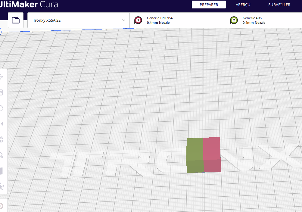

Quand tu as renseigné ces paramètres, je te conseille de tester une impression simple par exemple (Block A et B) Tu attribues l'extrudeur 1 au block A et le 2 au block B.
Ensuite, Tu sélectionnes les 2 modèles, tu vas dans "Modifier", puis tu sélectionnes "Fusionner".image.thumb.png.9c8f0a16193e6d194b0d666276412329.png
Une fois que tu obtiens l'image ci dessus, dans Cura, tu dois activer la tour d'amorçage, et renseigner certains paramètres. Attention, Les valeurs indiquées sont totalement à revoir.

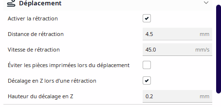

-Ne pas faire l'amalgame entre "distance de rétraction" et "Distance de rétraction de changement de buse".
La première consiste à retirer un peu de filament pendant l'impression d'une seule couleur et donc à éviter les fils d'anges, blobs. L'autre ne concerne que la permutation d'une couleur à l'autre sans risquer le blocage de filament.

Comme dit auparavant, sur Cura, il est plus aisé d'imprimer 2 STL (1 par couleur) fusionnés qu'un seul en bidouillant le Gcode ou en utilisant le plugin "Pause at height".

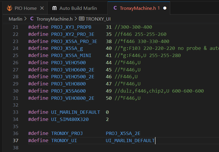

Tu me dis que cette version est "customisable", il faut passer par VScode & PatformIO  connecté par USB ?

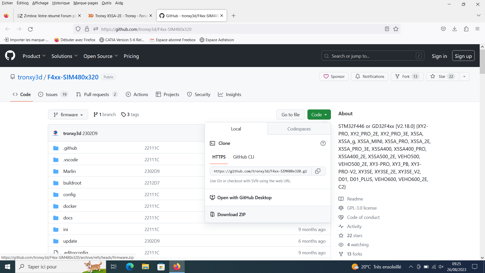

J'ai fait une sorte de Tuto sur les firmwares 2.17 ici
Pour les fichier sources à jour, va à la fin du post.

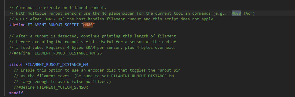

J'ai effectué pas mal de recherches et j'en ai retenu que le problème ne se situe pas au niveau du firmware Marlin, mais plutôt dans celui de l'afficheur.
Beaucoup d'utilisateurs ont travaillés sur la validation du G-code M600 mais cette demande de pause et de reprise, c'est l'afficheur qui doit y répondre.
Avec l'afficheur 12864 + encodeur et bouton poussoir, il semblerait n'y avoir aucun problème.
Il suffirait que Tronxy se penche un peu sur le firmware de leur afficheur, pour que ces lacunes soit corrigées.
De toutes façons cette imprimante est une bonne base, pas très chère, mais qui à mon avis ne peut pas faire le job prévu dans l'état.
J'ai passé commande d'une carte mère et d'un afficheur plus grand (Bigtreetech) car ce matériel est bien documenté contrairement aux cartes Tronxy.
Si j'obtiens des résultats probants, je reviendrai en parler ....

Pour le M600 , je l'ai testé je ne sais combien de fois sur une petite pièce prévue pour deux couleurs, et je n'ai jamais obtenu la moindre pause.
D'ailleurs dans certains descriptifs des G-codes on peut lire "At this time M600 requires an LCD controller",   pas un écran TFT tactile.
Quand je parle de l'afficheur, en fait c'est le retour d'une commande de l'afficheur vers la carte mère, ou en tout cas un dialogue entre les deux qui se faisait correctement avec les anciennes cartes de contrôle équipées d'un afficheur LCD 12864, d'un encodeur avec un bouton de validation.
En cherchant j'ai découvert un petit logiciel qui permet de pallier à ce problème de façon originale , tu connais peut être, c'est MultiGcodes.

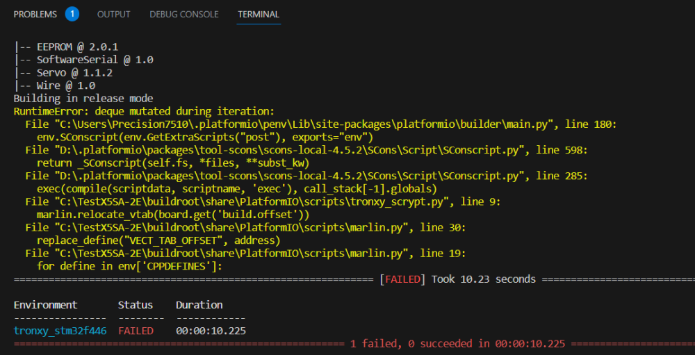

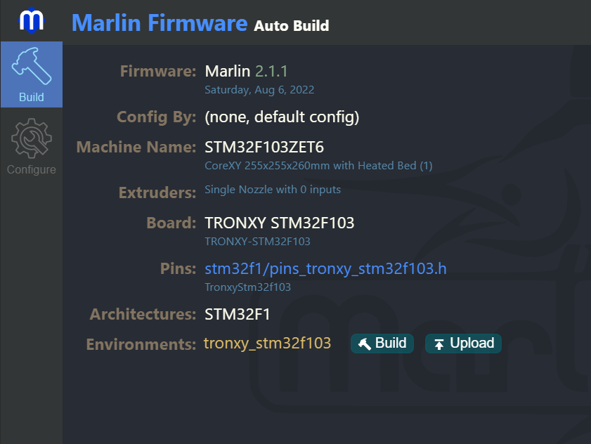

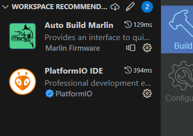

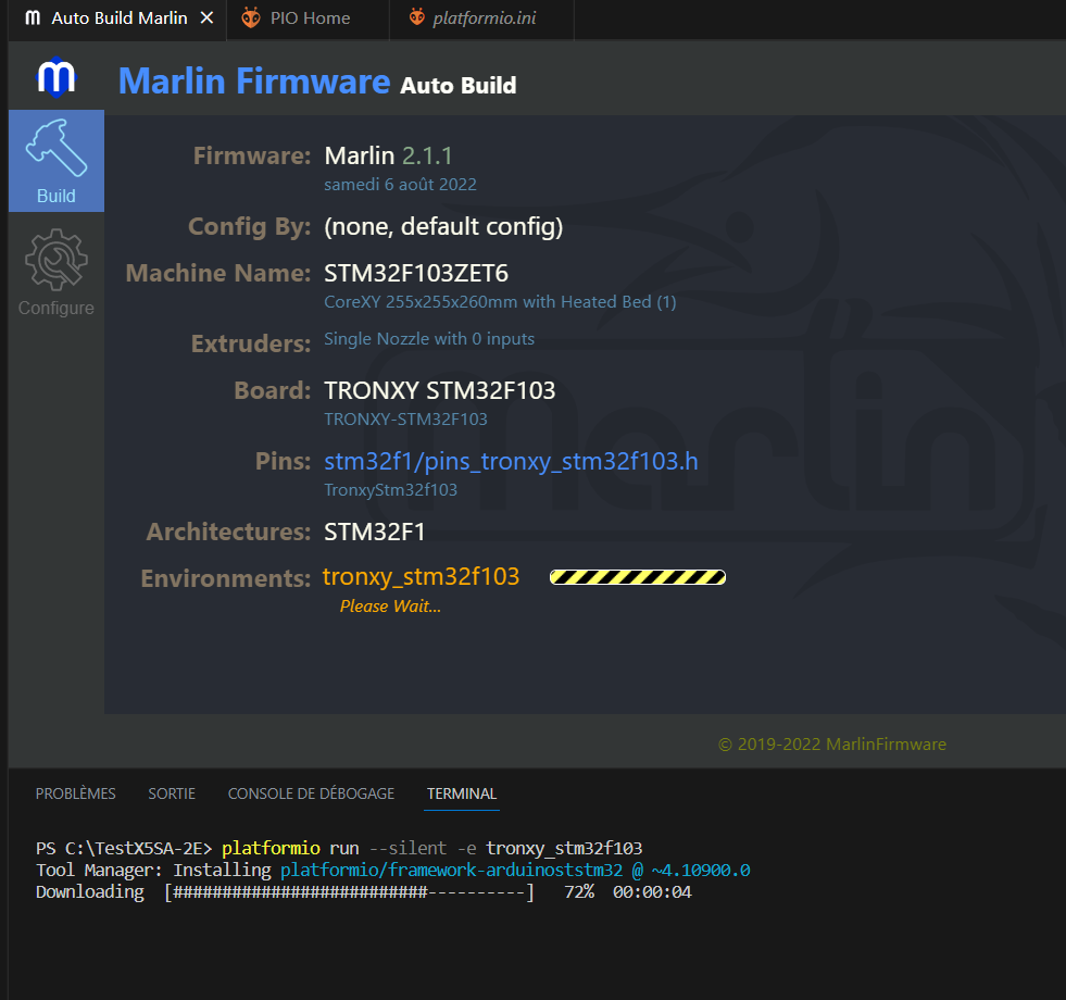

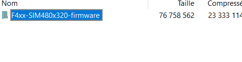

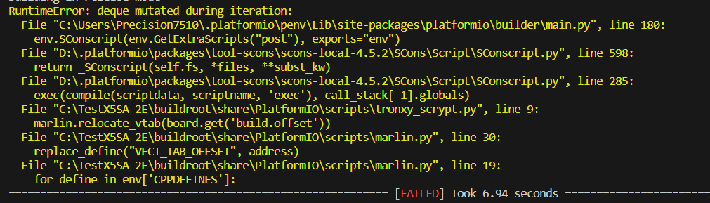

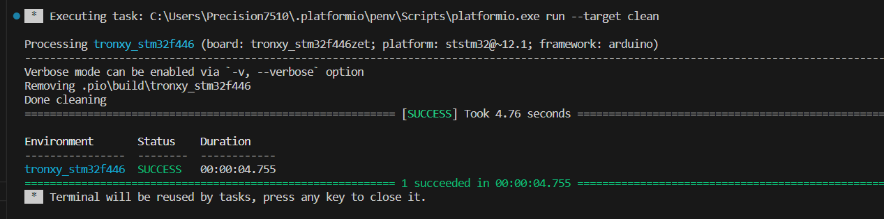

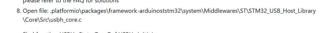

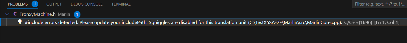

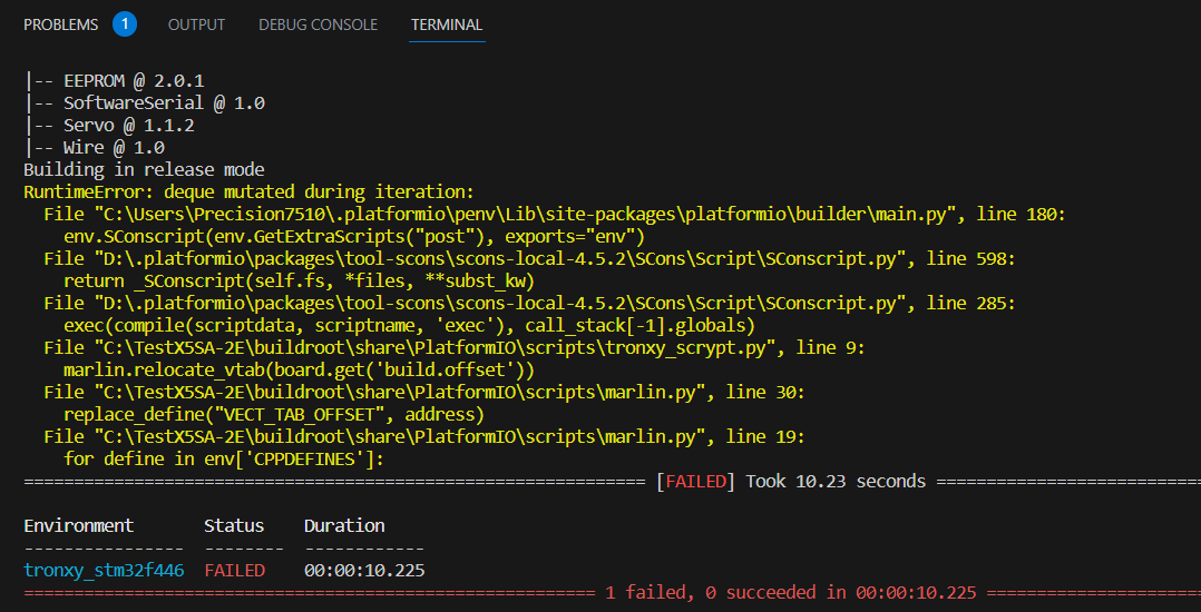

Je viens à la "pêche aux infos" car depuis ce temps, j'essaie, sans succès de compiler une version de Marlin.
Installation propre de Vscode et platformio, ensuite chargement des sources depuis de Github Tronxy  F4xx-SIM480x320-firmware.zip
Sans rien modifier, je lance la compilation et j'ai le message :
"Erreurs #include détectées. Mettez à jour includePath. Les tildes sont désactivés pour cette unité de traduction (C:\\F4xx-SIM480x320-firmware\\Marlin\\src\\MarlinCore.cpp)."

Bonjour @Rebus,
Effectivement, bien que j'aimerai avoir ses connaissances, je ne suis pas @pommeverte. Et heureusement qu'il n'a pas les miennes, bref...
J'ai un doute. Je crois que j'ai déjà eu ça.
Alors les includepath, c'est les chemins ou se trouvent les bibliothèques pour compiler ton firmware.
On trouve la liste dans le fichier c_cpp_properties.json. Ce fichier est généré automatiquement, il ne faut pas le modifier. Toutefois, il te permettra de voir si le problème ne vient pas de là.
La plupart du temps, j'essaye de mettre sur C:\ le dossier du firmware.
Il m'est arrivé aussi qu'il me manquait des bibliothèques, regardes dans tes extensions,
ou bien, vécu aussi, le simple fait de fermer puis de rouvrir VisualStudio remettait tout dans le bon sens.
N'hésites pas à suivre le "How to Compile" sur la page https://github.com/tronxy3d/F4xx-SIM480x320.

Bonjour @pommeverte,
Merci de t'être manifesté, et petite précision, j'ai appelé fred5976 au secours(!), parce que c'est celui qui m'avait répondu précédemment, mais j'accepte volontiers toute aide....
Je vais tester ce que tu m'as indiqué, mais ce qui m'ennuie avec VSCode, c'est qu'il installe tout un tas de choses dont j'ignore totalement l'utilité, quand aux messages d'erreur, ils n'aident pas vraiment.
J'ai désinstallé, et réinstallé plusieurs fois l'ensemble VSCode/Platformio, j'ai crée un répertoire de travail dans la racine mais je n'ai toujours pas réussi une compilation, en utilisant des fichiers originaux de Github / Tronxy qui devraient être prêts à l'emploi.
Bonjour Fred,
Justement j'ai essayé de suivre pas à pas les "tutos" trouvés ici et là, depuis l'installation basique de VSCode, platformio,
- ensuite un répertoire pour Marlin à la racine du disque C.
- ensuite les fichiers de configuration de l'imprimante X5SA-2E qui viennent remplacer les fichiers de configuration par défaut dans le répertoire Marlin
Je vérifie les fichiers (sans les retoucher, bien que Tronxy conserve dans le config.h  les drivers A4988 alors que ça fait longtemps qu'ils montent autre chose sur leur cartes)
Résultat : toujours une erreur (celle indiquée précédemment)

Non, pas du tout, ce sont deux tentatives (parmi des dizaines d'autres) différentes !
J'ai tenté la solution qui paraissait évidente, utiliser le fichier F4xx-SIM480x320-firmware.zip, le décompiler dans la racine du disque C:, le sélectionner dans VSCode et  lancer la compilation .....
 !!! Failed !!!
J'ai alors, récupéré la dernière version originale de Marlin 2.1.2.1 sur Github, placé dans la racine du disque C:, et là j'ai écrasé les fichiers Configuration.h et Configuration_adv.h originaux par les ceux spécifiques à la X5SA-2E mais pris depuis le Marlin 2.1.2.1, Configurations/config/examples/Tronxy/X5SA-2E
Sans plus de succès avec les messages d'erreur que je t'ai indiqué.
En me basant sur les nombreuses compilations de GRBL pour mes CNC, pendant des années, je n'ai jamais eu ce genre de blocage.
Je continue à chercher .... et à compiler en vain !

Je regarde sur un pc "vierge" (avec lequel je n'ai jamais utilisé VScode).
Je rapporte ce que je fais et ce qui se passe
1- installation de VSCode,
2- je lance VSCode et j'installe platformIO IDE. je ferme VSCode.
3-Je décompresse le zip F4xx-SIM480x320-firmware.zip à la racine.
4- je renomme le dossier décompressé
5-Je lance VSCode, et j'ouvre le dossier décompressé depuis PlatformIO
6-VSCode installe Auto Build Marlin et télécharge des fichiers complémentaires
7-maintenant j'ai ça qui s'affiche
8-Je modifie le fichier Marlin/TronxyMachine.h
9-Je lance la compilation
Messages d'erreur
10-Je fais un clean et recompile, mais fail aussi
Pour le moment je sèche, mais il y a un truc qui m'ennuie.

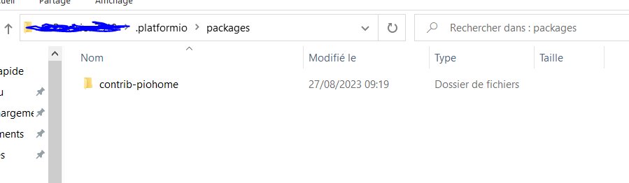

Dans le FAQ, il parle de modifier un fichier d'un package "arduinoSTM32"
Mais, j'ai beau regardé dans mon PC, je n'ai pas ce dossier
12-Je bascule sur "Auto build Marlin", j'appuies sur "Build", et là le package manquant est téléchargé
13-MDR, toujours fail à la compilation. Et bizarrement Auto Build reste sur une f103, et pas une f446.
Conclusion:
Alors je n'arrive pas à compiler non plus, mais je n'ai pas du tout les mêmes messages d'erreur que @Rebus. Autre truc bizarre, j'ai un dossier platformio qui a été crée sur un disque à la base vide.

Salut,
il y a 23 minutes, fred5976 a dit :
la réponse est donnée quelques messages plus haut ici:
Le 24/08/2023 at 18:43, pommeverte a dit :
ce sujet parle de la compilation des sources que tu utilises
ou , si vraiment tu n'arrives pas à faire un copié-collé 😜
idem. J'ai eu le même message d'erreur que toi avant sa résolution
Modifié (le) par pommeverte

Il y a 2 heures, fred5976 a dit :
C'est ce que j'ai tenté Xfois en nettoyant soigneusement tout ce qui se rapportait à VStudio/plaformio ....,
J'ai utilisé aussi CCleaner, les registres ont été nettoyés du mieux possible.
Oui, ça aussi je l'ai constaté et je ne vois pas pourquoi il ne prends pas en compte les rectifications dans platformio.ini et dans Configuration.h
Moi aussi, je sèche complètement !
Et les tutos sur youtube où tout se compile en quelques minutes, m'agacent de plus en plus !
Si on disposais d'un "décodeur" pour rendre les messages d'erreur exploitables, ça permettrait d'apporter les corrections appropriées.
Moi qui voulais, améliorer ma X5SA-2E en remplaçant la carte d'origine par une Bigtreetech + un bel écran 7" et un Marlin tout propre et non bridé ....
je ne suis pas sortis du sable ....
Bonne après midi à tous
Quelques erreurs que j'ai relevé m'amènent à une inquiétude sur la compatibilité des versions  VSCode et les différentes "Configurations toutes prêtes" que l'on peut trouver dans le répertoire Configurations/config/exemples/
Exemple : dans plaformio.ini il y aurait des erreurs de syntaxe
 src_filter doit être remplacé par build_src_filter
src_buid_flags  doit être remplacé par build_src_flags
Bien que ne comprenant absolument pas ce que ça signifiait, docile j'ai effectué ces changements , ce qui a produit encore plus d'erreurs !
