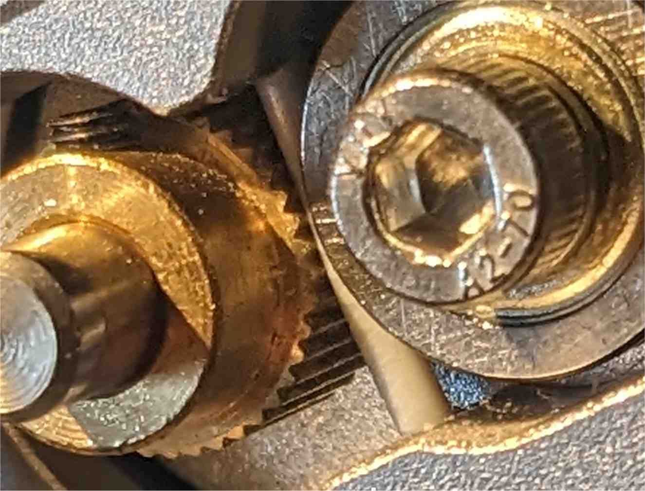

Elric320 Posté(e) Juin 30, 2023 Posté(e) Juin 30, 2023 Bonjour, j'ai acheté une Ender 3 V2 Neo sur leboncoin il y a quelques jours. AprÚs premiers tests, tout se passe bien, je décide de changer de filament pour passer sur du PLA White de chez eSun. Et une fois que j'ai fait ce changement, une, deux impressions, c'est OK et puis la troisiÚme, impossible de l'imprimer, le filament ne sort plus. J'ai donc regardé du cÎté de l'extrudeur et voici ce que j'ai vu : le moteur de l'extrudeur tourne parfaitement bien, mais la roue qui n'est pas sur le moteur ne tourne pas ! De plus, je n'arrive pas à la visser à fond, ça visse dans le vide. Merci pour votre aide précieuse, en espérant ne pas avoir à changer l'extrudeur !

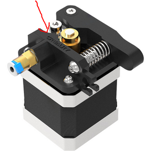

Lorenzo78 PostĂ©(e) Juin 30, 2023 PostĂ©(e) Juin 30, 2023 Salut, Tu parles du galet indiquĂ© par la flĂšche ? Ton extrudeur est bien celui-lĂ ? Â
Elric320 Posté(e) Juin 30, 2023 Auteur Posté(e) Juin 30, 2023 Il y a 2 heures, Lorenzo78 a dit :  Oui c'est bien cet extrudeur, et c'est bien cette roue argentée ( celle avec les roulements à bille, que tu montres sur la photo ), qui ne tourne pas lors de l'impression.

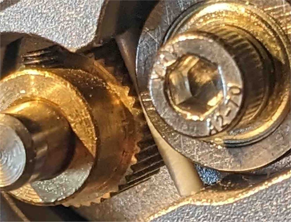

Elric320 PostĂ©(e) Juillet 1, 2023 Auteur PostĂ©(e) Juillet 1, 2023 Voici des photos ci joint. C'est ma premiere imprimante 3D donc peut ĂȘtre que le problĂšme est simple mais je le vois pas...
RFN_31 PostĂ©(e) Juillet 1, 2023 PostĂ©(e) Juillet 1, 2023 (modifiĂ©) Pas Ă©vident sur tes photos, mais on dirait que le filament passe au dessus des dents de la roue d'entrainement. Cette roue ne serait-elle pas fixĂ©e trop basse sur l'axe du moteur ??? En plus la vis de blocage de la roue devrait s'appuyer sur le mĂ©plat de l'axe du moteur, ce qui ne semble pas ĂȘtre le cas... sauf s'il y a une deuxiĂšme vis face au mĂ©plat (mais pas visible sur les photos). ModifiĂ© (le) Juillet 1, 2023 par RFN_31 1

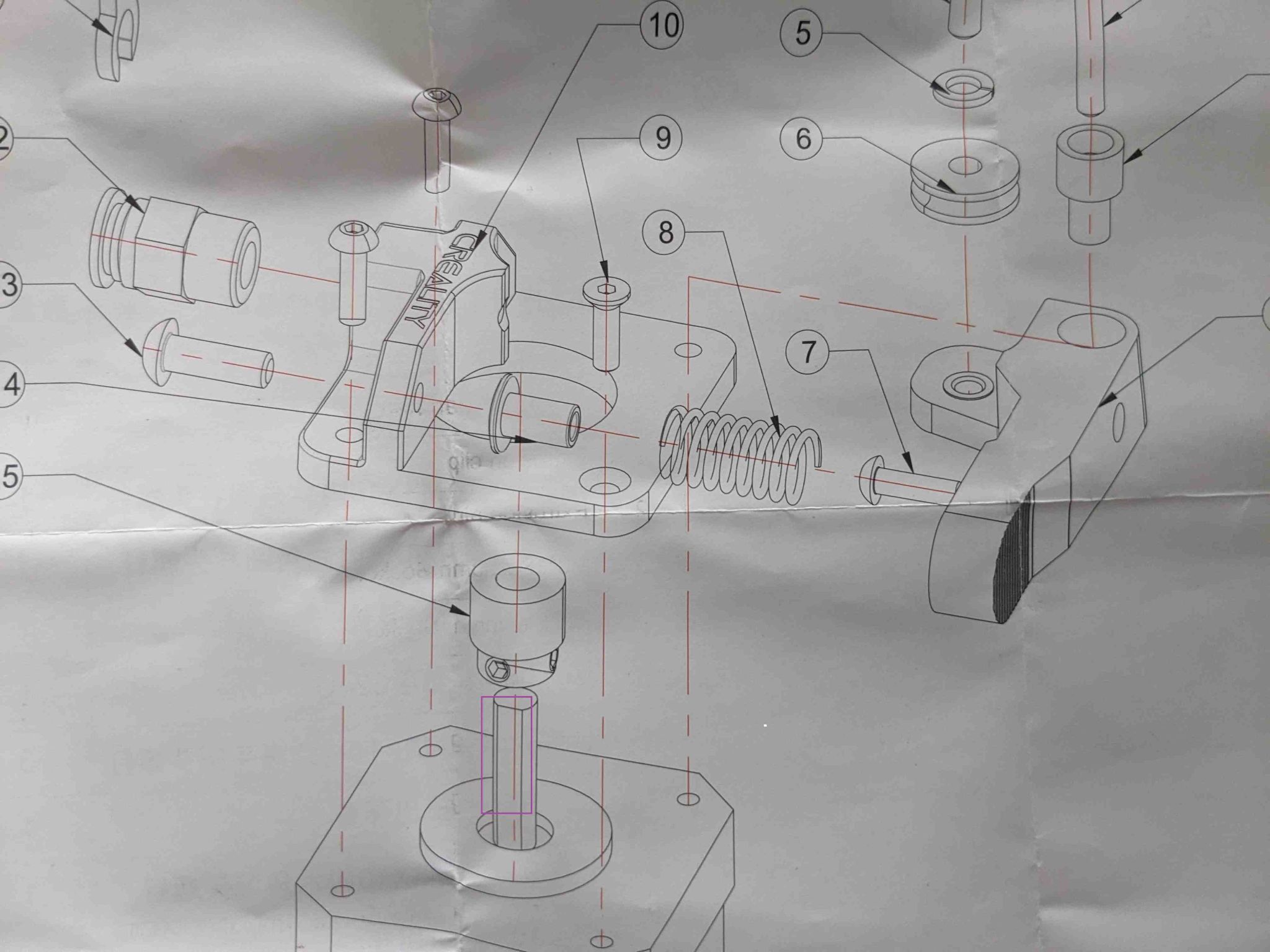

KpDp_3D Posté(e) Juillet 1, 2023 Posté(e) Juillet 1, 2023 (modifié) Le méplat c'est dans le rectangle violet sur l'axe du moteur. Tu es certain que le bras noir que l'on voit sur ta photo est en métal ? La piÚce complétement à droite sur ce schéma éclaté. Modifié (le) Juillet 1, 2023 par KpDp_3D

KpDp_3D PostĂ©(e) Juillet 1, 2023 PostĂ©(e) Juillet 1, 2023 (modifiĂ©) C'est le ressort (8) qui agissant sur le bras assure la pression de la roue Ă gorge (6) sur le filament lui mĂȘme appuyĂ© sur le galet crantĂ© (5). Il faut positionner ce galet (5) Ă l'aide des deux petites vis dont une doit ĂȘtre serrĂ©e sur le mĂ©plat de l'axe du moteur. ModifiĂ© (le) Juillet 1, 2023 par KpDp_3D

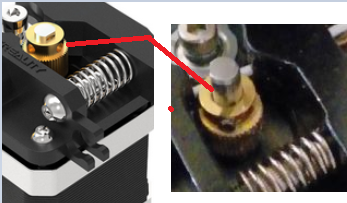

Lorenzo78 PostĂ©(e) Juillet 1, 2023 PostĂ©(e) Juillet 1, 2023 (modifiĂ©) @Elric320 Ta molette en laiton est trop basse/ regarde sur la photo ci-dessous, tu as plusieurs mm de diffĂ©rence. Desserre les deux vis et remonte la molette de sorte qu'elle soit Ă la mĂȘme hauteur que sur la photo de gauche: Fais attention de bien serrer une des deux vis en face du mĂ©plat. Tout devrait rentrer dans l'ordre ensuite. Ne serre pas trop la vis du levier malgrĂ© tout.  ModifiĂ© (le) Juillet 1, 2023 par Lorenzo78 Orthographe
Elric320 PostĂ©(e) Juillet 1, 2023 Auteur PostĂ©(e) Juillet 1, 2023 @KpDp_3D j'avais serrĂ© le ressort au maximum, et la pression des deux roues sur le filament n'Ă©tait toujours pas assez pour faire avancer le filament.@RFN_31 Je viens d'essayer, et rien n'y fait, mĂȘme problĂšme. je vais essayer de prendre des photos. @Lorenzo78 je vais essayer je te tiens au courant @Lorenzo78 J'ai ajustĂ© le pignon exactement comme sur ta photo et rien ne change. Je vais essayer de dĂ©sserrer un peu le ressort pour voir
Lorenzo78 Posté(e) Juillet 1, 2023 Posté(e) Juillet 1, 2023 @Elric320 Il y a presque 1cm d'écart entre les deux photos. Tu dois voir clairement que ton filament n'appuie pas sur les rainures de la molette en laiton. Il faut bien évidemment que tu enlÚves ton filament sinon tu ne pourras pas faire remonter la roue dentée. Pense également à désserrer ton levier. tu l'ajusteras ensuite une fois ton filament remis.
KpDp_3D PostĂ©(e) Juillet 1, 2023 PostĂ©(e) Juillet 1, 2023 @Elric320, je pense que @Lorenzo78 a raison. Le filament doit ĂȘtre entre la partie dentĂ©e et le roue Ă gorge, comme sur cette photo. Sur ta photo on a bien l'impression que la roue dentĂ©e est plus basse et que le filament n'est pas sur les dents.
