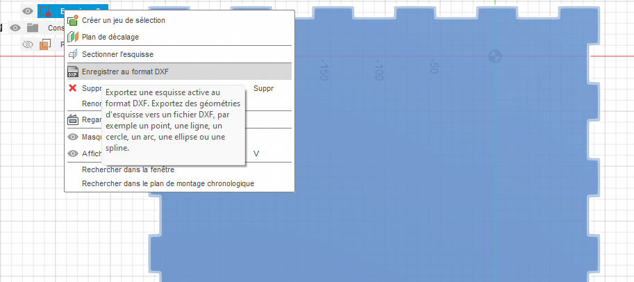

Coryseth Posté(e) Juillet 2, 2023 Partager Posté(e) Juillet 2, 2023 Bonjour a tous, Afin de protéger mes différents set de LEGO je me suis lancer comme défit de crée des vitrines sur mesure pour cela j'ai crée sur Fusion 360 une boite paramétrique (comme ça je n'ai qu'a modifier mes valeurs dimensionnelles pour chaque vitrines que je souhaite réaliser) mais je me heurte à un petit soucis, en effet je n'ai pas trouver comment passer d'un fichier en 3D a un fichier en 2D pour que je puisse lancer la découpe sur une CNC. Merci par avance pour vos réponses Lien vers le commentaire Partager sur d’autres sites More sharing options...
malfusion Posté(e) Décembre 28, 2023 Partager Posté(e) Décembre 28, 2023 (modifié) Alors pour exporter d'un fichier 3D en 2D perso j'utilise la fonction DXF de fusion J'ai une version étudiant de fusion, donc impossible pour moi de le faire directement donc j'improvise^^ Je crée une esquisse sur la face et regarde sur l'image ta Enregistrer format DXF et voilà normalement ton logiciel pour ta cnc doit pouvoir le lire Modifié (le) Décembre 28, 2023 par malfusion Lien vers le commentaire Partager sur d’autres sites More sharing options...
