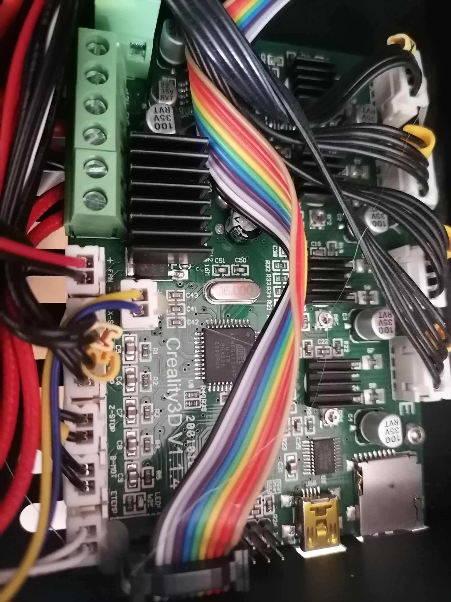

sebtarot78 Posté(e) Juillet 9, 2023 Posté(e) Juillet 9, 2023 Bonjour tout le monde, j'ai depuis 3 ans une CR Ender 3 v1 qui fonctionne parfaitement, j'ai acheter sur le site Créality le CR Touch qui se monte sur mon imprimante. Seulement le Hic c'est que sur ma carte mère je n'ai pas le connecteur pour le CR Touch, y 'a t'il une solution envisageable ou dois je change ma C.M Sur le site comme c'était préciser Ender 3 j'ai pas réfléchis et surtout qu'il ne met pas en garde de cela Bien cordialement
hyoti Posté(e) Juillet 9, 2023 Posté(e) Juillet 9, 2023 Le 09/07/2023 at 09:54, sebtarot78 a dit : Bonjour tout le monde, j'ai depuis 3 ans une CR Ender 3 v1 qui fonctionne parfaitement, j'ai acheter sur le site Créality le CR Touch qui se monte sur mon imprimante. Seulement le Hic c'est que sur ma carte mère je n'ai pas le connecteur pour le CR Touch, y 'a t'il une solution envisageable ou dois je change ma C.M Sur le site comme c'était préciser Ender 3 j'ai pas réfléchis et surtout qu'il ne met pas en garde de cela Bien cordialement Dérouler Le connecteur n'est pas le seul problème, un BLtouch fonctionne sur la carte 8 bits d'une ender 3 avec un adaptateur qui se met sur la prise écran. Mais il me semble que le CRtouch ne fonctionne que sur les cartes 32 bits, les dernières ender 3 sont en carte 32 bits. 1 1
sebtarot78 Posté(e) Juillet 9, 2023 Auteur Posté(e) Juillet 9, 2023 Ah merdoum je suis deguouté je l'ai acheter pour rien, sinon je peux peut être changer la carte mère non .
pommeverte Posté(e) Juillet 9, 2023 Posté(e) Juillet 9, 2023 (modifié) Salut, Le 09/07/2023 at 11:02, sebtarot78 a dit : je peux peut être changer la carte mère non Dérouler tu peux, par exemple, installer une SKR E3 mini V2 (ma préférence car possibilité d'utiliser une extension du lecteur µSD) ou V3. Tu auras des pilotes de moteurs silencieux et un microcontrôleur avec une mémoire qui n'est plus anémique. Ou alors, tu peux renvoyer ton CRtouch et acheter un BLTouch avec l'adaptateur pour carte Ender 3 8bits et peut-être le nécessaire pour installer le bootloader si il est absent. PS: n'hésite pas à ajouter le nom de ton imprimante dans ton profil, c'est pratique pour te répondre. (voir ce message pour plus d'explications) Modifié (le) Juillet 9, 2023 par pommeverte 2
hyoti Posté(e) Juillet 9, 2023 Posté(e) Juillet 9, 2023 Le 09/07/2023 at 11:42, pommeverte a dit : Salut, tu peux, par exemple, installer une SKR E3 mini V2 (ma préférence car possibilité d'utiliser une extension du lecteur µSD) ou V3. Tu auras des pilotes de moteurs silencieux et un microcontrôleur avec une mémoire qui n'est plus anémique. Ou alors, tu peux renvoyer ton CRtouch et acheter un BLTouch avec l'adaptateur pour carte Ender 3 8bits et peut-être le nécessaire pour installer le bootloader si il est absent. PS: n'hésite pas à ajouter le nom de ton imprimante dans ton profil, c'est pratique pour te répondre. (voir ce message pour plus d'explications) Dérouler J'ai aperçu une carte E3 chez creality avec des TMC 2209 open source ? Qu'est-ce ?

hyoti Posté(e) Juillet 9, 2023 Posté(e) Juillet 9, 2023 Le 09/07/2023 at 11:02, sebtarot78 a dit : Ah merdoum je suis deguouté je l'ai acheter pour rien, sinon je peux peut être changer la carte mère non . Dérouler oui, pour une v4.2.7 32 bits ou une E3 creality toute nouvelle. voir post ci-dessus. Après si tu peux échanger le CRtouch contre un Bltouch (Creality le vends aussi) prends bien la version pour carte 8 bits, tu auras direct les bons cables.
Bombjack22 Posté(e) Juillet 13, 2023 Posté(e) Juillet 13, 2023 (modifié) Bonjour, je suis un peu comme toi. J’ai acheté il y a 1 an la v4.2.7 de chez Creality pour mon Ender 3. les moteurs ne font presque plus de bruit. Très agréable. je viens d’installer le cr touch ce we. Installation sur l’imprimante sans problème. je n’ai pas d’expérience mais je te conseille d’acheter la v4.2.7. tu vas aussi découvrir les joies du Marlin si ce n’est déjà fait. Même si pour le moment je galère avec les impressions et le cr touch. bon courage Modifié (le) Juillet 13, 2023 par Bombjack22
