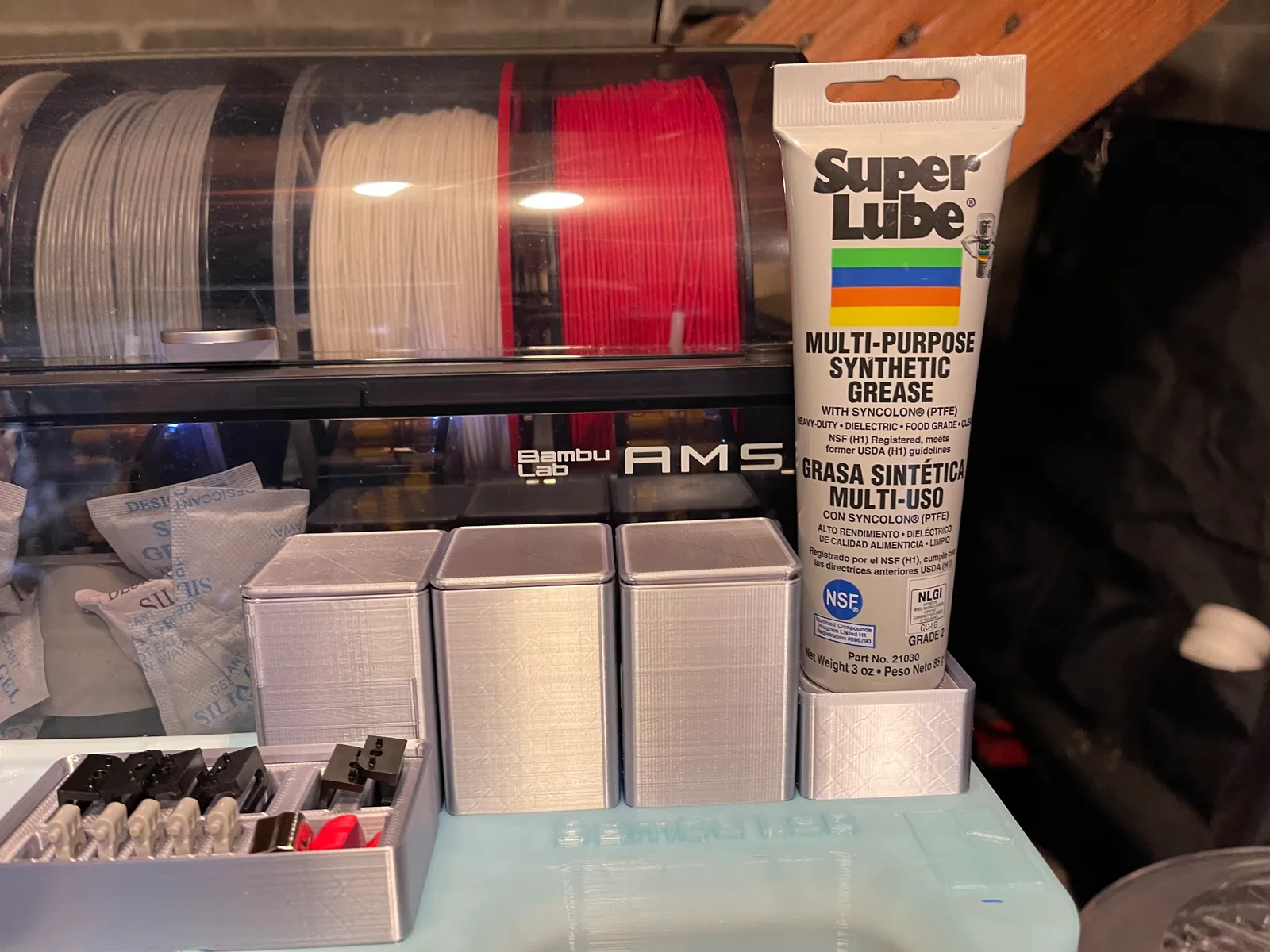

Pour ma part j'ai fait comme tout le monde (c'est p-e overkill) : https://www.amazon.fr/dp/B000XBH9HI?psc=1&ref=ppx_yo2ov_dt_b_product_details
- C'est celle recommandée par Bambu sur leur wiki
- C'est celle généralement recommandée par la communauté Bambu (reddit, ...)
- Elle m'a l'air aussi souvent recommandée pour d'autres cas d'usages / d'autres communautés d'impressions 3D que Bambu
A noter que :
- Elle n'est pas toxique (pour le cas où qq'un imprimerait des objets 3D eux même ensuite en contact avec de la nourriture) - mais çà reste un cas marginal
- Elle n'est pas donnée ...
- Elle n'est pas très bien distribuée en france (en dehors de qqs liens comme ce lien amazon)
- En pratique, il en faut vraiment très peu pour les 3 axes

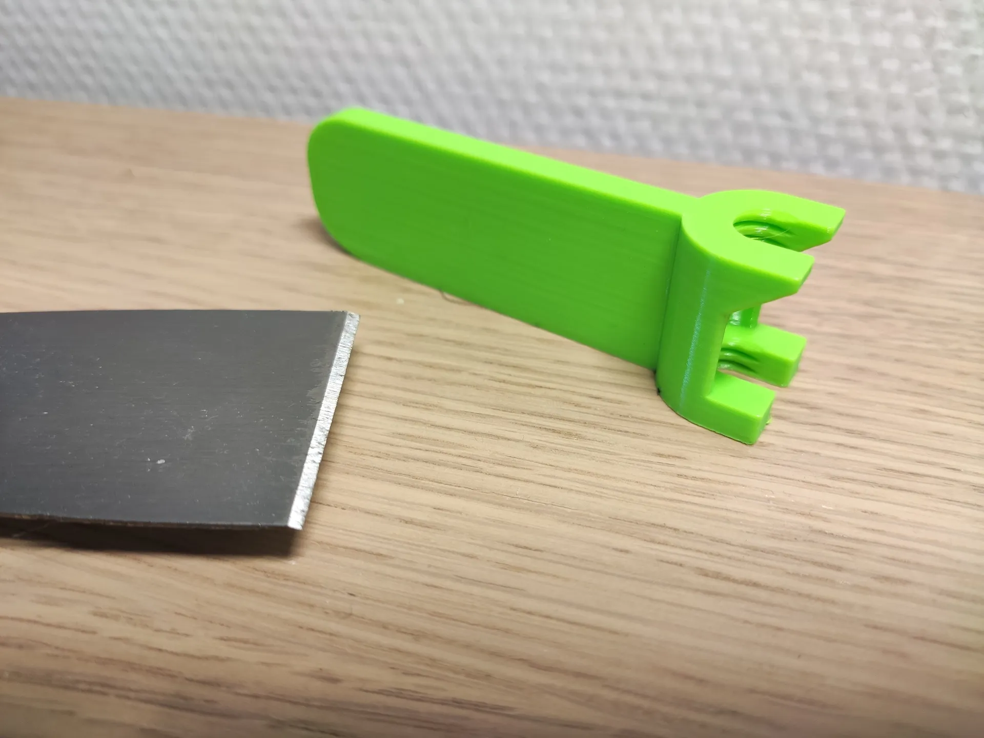

- Il est fortement recommendé d'imprimer un objet de ce genre pour nettoyer les tiges filletées proprement avant https://www.printables.com/model/470643-lead-screw-cleaner-for-8x2-z-axis-screws/comments/876598
- Il y a ce support Gridfinity pour le tube https://www.printables.com/model/506302-gridfinity-bambu-lab-superlube-grease-holder/comments/950352
C'est quoi la différence entre les 3 fichiers proposés ?
il y a 33 minutes, Serge62 a dit :
Hello Divers, s'agit-il bien de celle-ci ?
Merci SR-G. La graisse, c'est bon j'ai.
C'est marqué dans la description (en gros, c'est pour la tolérance d'impression).
Snugness refers to the distance between the inner faces so that it clips snugly onto the screw 8mm. Snug 0 = 8mm, Snug .2 = 7.8mm and Snug .4 = 7.6mm.
Sur ma X1C, j'ai imprimé le fichier "Lead Screw Cleaner Snug .2mm.stl". Ca fonctionne, mais avec un kleenex dessus, il faut à peiner forcer pour le clipser sur l'axe (çà reste parfaitement utilisable celà dit).
