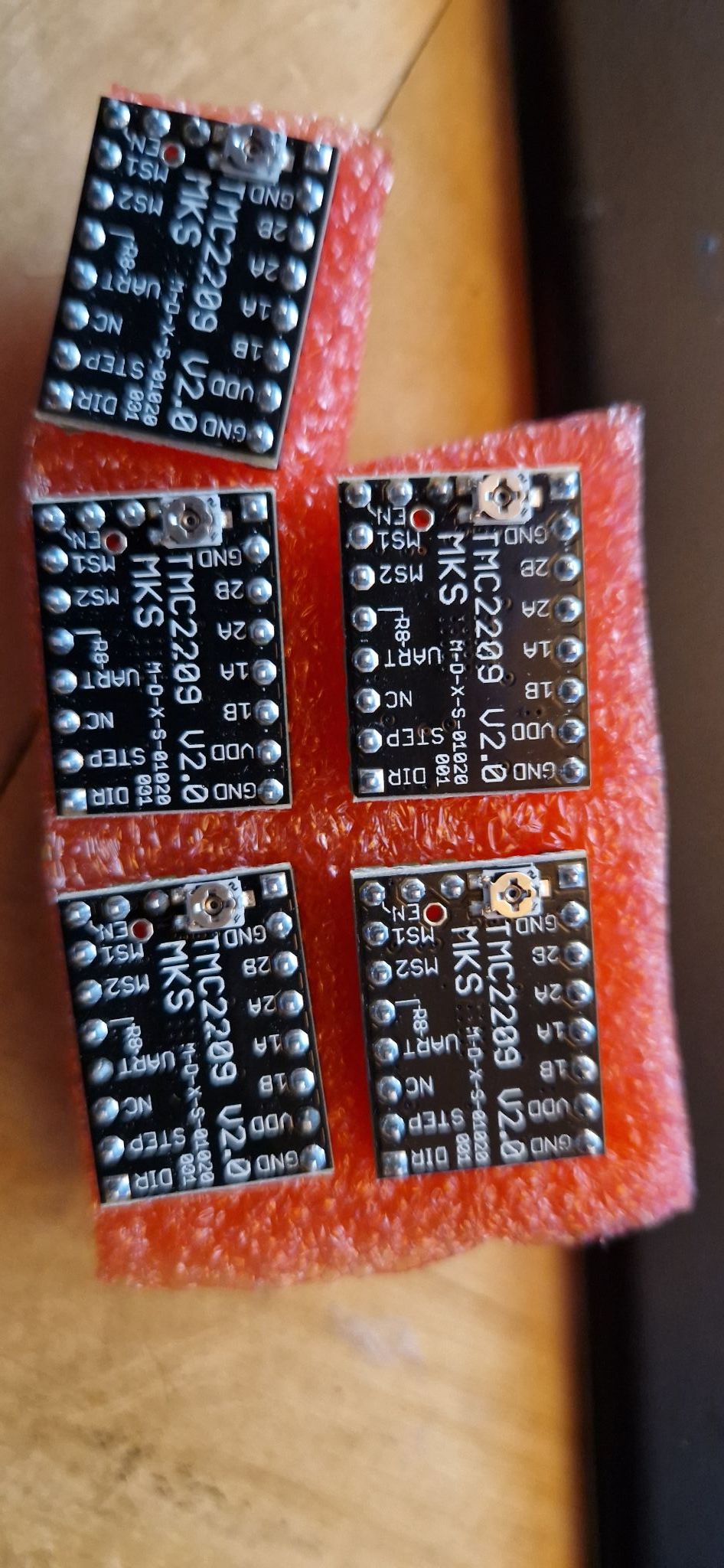

xary Posté(e) Juillet 25, 2023 Auteur Partager Posté(e) Juillet 25, 2023 (modifié) Le 12/07/2023 at 17:09, MrMagounet a dit : la X2 surtout avec le Marlin 2.1.2 tourne déjà pas mal en soit la gestion de l'input shaping depuis la 2.1.2 apporte un plus, après klipper a des avantages la gestion a distance et le controle via smartphone et tablette par exemple, la possibilité de créer des maccro de gestion de sa machine et de modification de sa config sans avoir a recompiler et flasher une firmware, après klipper demande un temps d'adaptation et on peux vite ce tirer une balle dans le pied quand on commence a vouloir trifouiller dedans, pour exemple sur la Flsun SR j'ai refait ma configuration klipper a 0, 5 fois depuis novembre dernier car comme comme j'essaie toujours de modifier et tester des choses je parfois fini par me causé plus de galère qu'autre chose, mais sais aussi comme cela que 'on apprend des choses parfois ;), Marlin je configurer des config depuis 3 ans je le connais assez bien depuis le temps, klipper je le comprend de mieux en mieux mais je suis loin de tous avoir compris bon après j'ai pas fait le plus simple les imprimante delta sont les plus galère a gérer Quand tu auras le matériel dont tu as besoin et que tu souhaitera modifier la carte mère fait moi signe je t'expliquerais ce qu'il y a faire. Salut @MrMagounet J'ai reçu les driver TMC 2209 Si tu peux m'expliquer la démarche a suivre pour souder ect Modifié (le) Juillet 25, 2023 par xary Lien vers le commentaire Partager sur d’autres sites More sharing options...

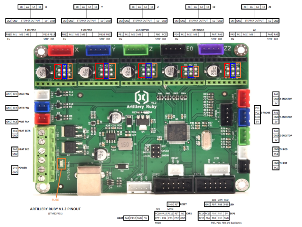

MrMagounet Posté(e) Juillet 25, 2023 Partager Posté(e) Juillet 25, 2023 Il y a 2 heures, xary a dit : Salut @MrMagounet J'ai reçu les driver TMC 2209 Si tu peux m'expliquer la démarche a suivre pour souder ect Alors sur la carte mère il te faut souder un pontage sur les trous M1, M2 et M3, normalement il y a des pins et des cavalier type ce que tu trouver sur les carte mère PC, mais tu peux souder un bout de cable. Artillery on décider de ne pas mettre les pins sur leur carte mère pour empécher les utilisateurs de modifier leur config. Donc pour chaque driver tu ponte les 2 trous dans les zones rouges, puis bleu, puis orange. une fois fait faudra modifier la configuration d'une Marlin pour la prise en compte des drivers et leur sens de fonctionnement Lien vers le commentaire Partager sur d’autres sites More sharing options...
xary Posté(e) Juillet 25, 2023 Auteur Partager Posté(e) Juillet 25, 2023 Il y a 1 heure, MrMagounet a dit : Alors sur la carte mère il te faut souder un pontage sur les trous M1, M2 et M3, normalement il y a des pins et des cavalier type ce que tu trouver sur les carte mère PC, mais tu peux souder un bout de cable. Artillery on décider de ne pas mettre les pins sur leur carte mère pour empécher les utilisateurs de modifier leur config. Donc pour chaque driver tu ponte les 2 trous dans les zones rouges, puis bleu, puis orange. une fois fait faudra modifier la configuration d'une Marlin pour la prise en compte des drivers et leur sens de fonctionnement Merci, je vais m'attaquer a ça Si tu peux m'indiquer la suite Question aussi je viens de prendre le WANHAO SMART PAD ce sera compatible ? Lien vers le commentaire Partager sur d’autres sites More sharing options...

MrMagounet Posté(e) Juillet 26, 2023 Partager Posté(e) Juillet 26, 2023 il y a une heure, xary a dit : HAHA effectivement a écrire trop vite il va enchanté ma X2 Je pense faire la soudure ce soir, si tu peux m'expliquer la marche a suivre pour la suite la marche a suivre est de régler le Vref des drivers pour chaque axes, puis configurer et compiler marlin et le flasher sur la X2. Si tu as pas a l'aise avec la configuration et compilation de Marlin je peux modifier mon marlin 2.1.2 pour supporter les TMC2209. 1 Lien vers le commentaire Partager sur d’autres sites More sharing options...
xary Posté(e) Juillet 26, 2023 Auteur Partager Posté(e) Juillet 26, 2023 il y a 33 minutes, MrMagounet a dit : la marche a suivre est de régler le Vref des drivers pour chaque axes, puis configurer et compiler marlin et le flasher sur la X2. Si tu as pas a l'aise avec la configuration et compilation de Marlin je peux modifier mon marlin 2.1.2 pour supporter les TMC2209. Merci Pour les Vref j'ai lu entre 0.9A et 1.2A tu me conseil combien? 1.1? Je voudrais effectivement ta compil du Marlin 2.1.2 pour les TWC2209 Lien vers le commentaire Partager sur d’autres sites More sharing options...
MrMagounet Posté(e) Juillet 26, 2023 Partager Posté(e) Juillet 26, 2023 il y a 20 minutes, xary a dit : Merci Pour les Vref j'ai lu entre 0.9A et 1.2A tu me conseil combien? 1.1? Je voudrais effectivement ta compil du Marlin 2.1.2 pour les TWC2209 cela dépend des moteur installé en réalité. Après Artillery par defaut définit 0.96v de vref pour les XY et E et 1.2v pour Z car tu as 2 moteurs de gérer. Moi je dirais que tu peux laisse 0.92 a 0.96v de X et Y mais pour l'extrudeur je ferais un vref a 0.70v et Z tu peux laisser 1.2v. Je te compile une version 2.1.2 avec support des TMC2209 quand j'ai 5 minutes. 1 Lien vers le commentaire Partager sur d’autres sites More sharing options...
