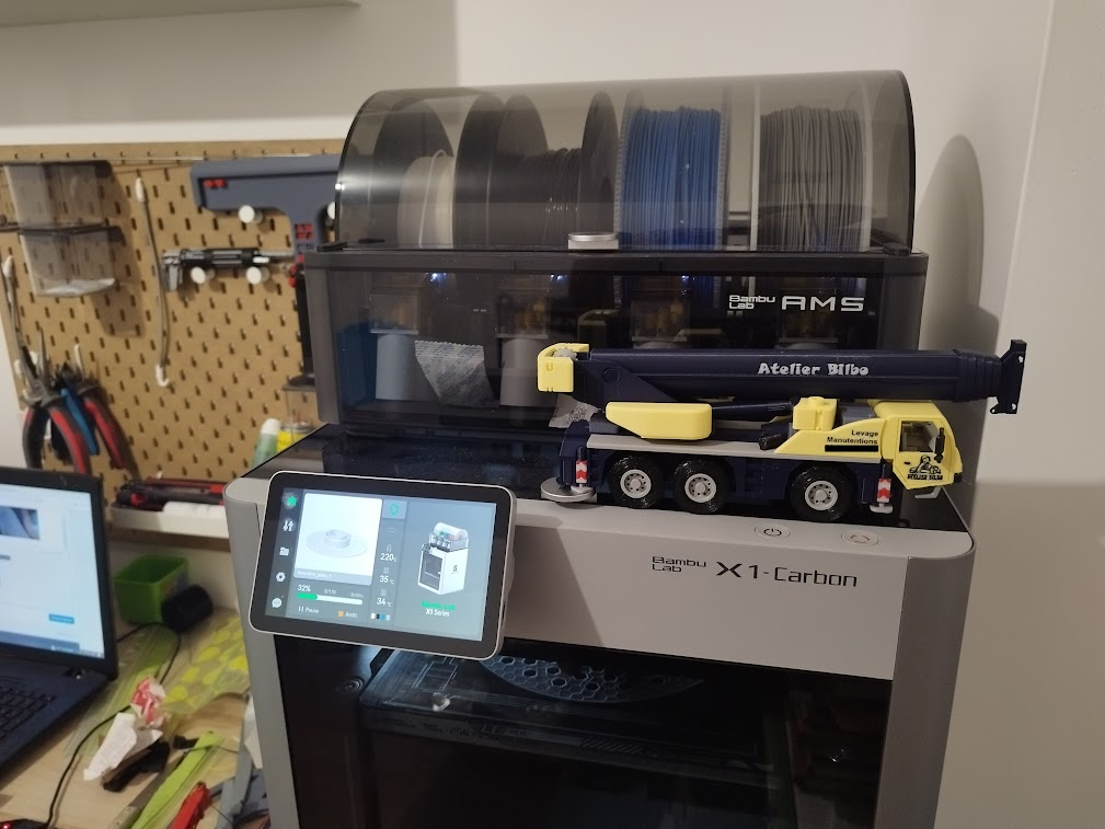

Hedd Posté(e) Juillet 21, 2023 Posté(e) Juillet 21, 2023 perso j'ai pas mal utilisé la buse 0.2, j'ai modélisé la grue de mon entreprise en 1/50 eme et impossible de sortir le logo lisible avec la buse en 0.4mm, en 0.2 j'ai le nom de ma boite qui est lisible alors que les lettre ne font que 2mm de haut! j'ai une buse 0.6 mais je ne l'ai finalement jamais utilisé, je fait pas mal d'impression en PETG - CF pour faire des pièces pour des bateaux (taille réel cette fois) et malgré qu'il soit conseillé d'utilisé une buse en 0.6, je n'ai jamais eu de soucis avec la 0.4 1

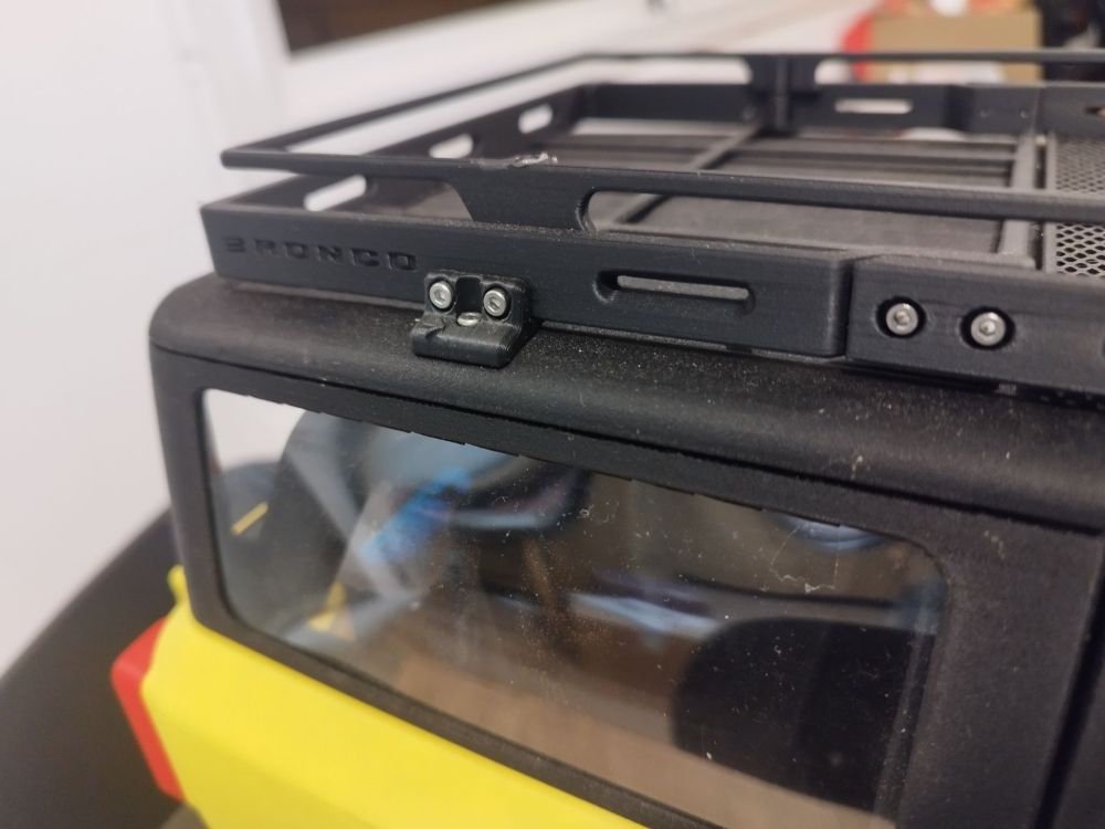

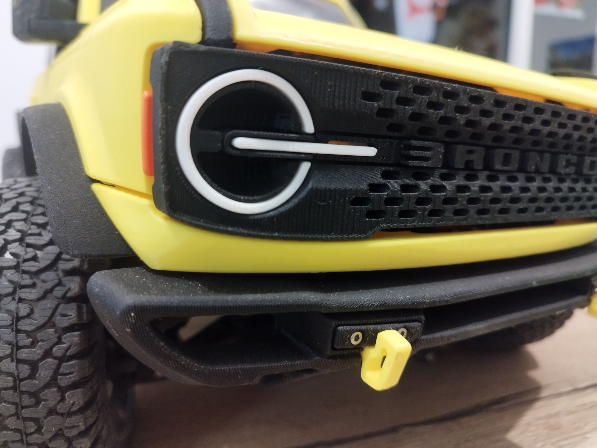

Hedd Posté(e) Janvier 3, 2024 Posté(e) Janvier 3, 2024 Il y a 11 heures, Feneck91 a dit : J'ai lu que le 0.4 était trop petit, que ça se bouchait. Le 0.6 va bien ? Pas besoin de 0,8 ? perso j'ai imprimer un peu de PETG CF (2kg) et de PLA CF (3kg) de chez bambu avec la buse en 0.4 en acier trempé, jamais eu de soucis mais j'ai peut être eu de la chance après a part pour l'aspect qui est très sympa, je ne trouve pas grand chose de mieux a ces deux matières par rapport a leur équivalent sans le carbone sur cette photo les pièces noir sont imprimer en pla carbone avec la buse 0.4mm, a part sur la calandre et a certaine endroit, les strie d'impression sont quasi invisible ici le toit est en PLA carbone, la galerie en PLA Mat bambu, les stries sont plus visible sur le pla mat mine de rien
