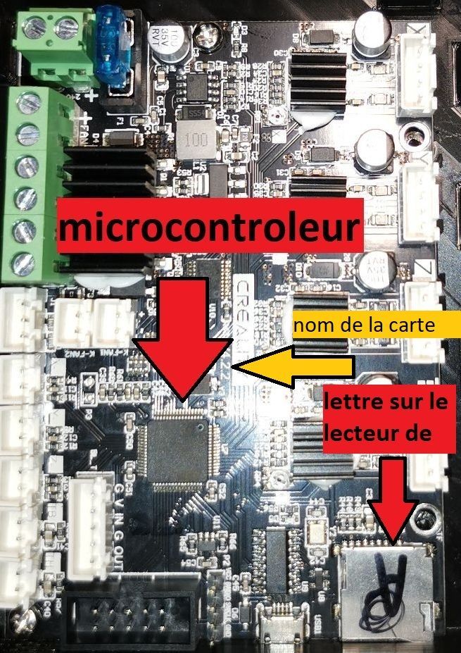

Il faudrait commencer par confirmer le nom de ta carte-mère pour savoir si c'est une 8 bits (V1.1.4/V1.1.5) ou une 32 bits (V4.2.2, V4.2.7), "en soulevant le capot" 😁
Exemple d'une carte 4.2.2:

c'est une v4.2.2 sur le lecteur il y a marqué T8
et sur le controleur il y amarqué gd 32f 303
