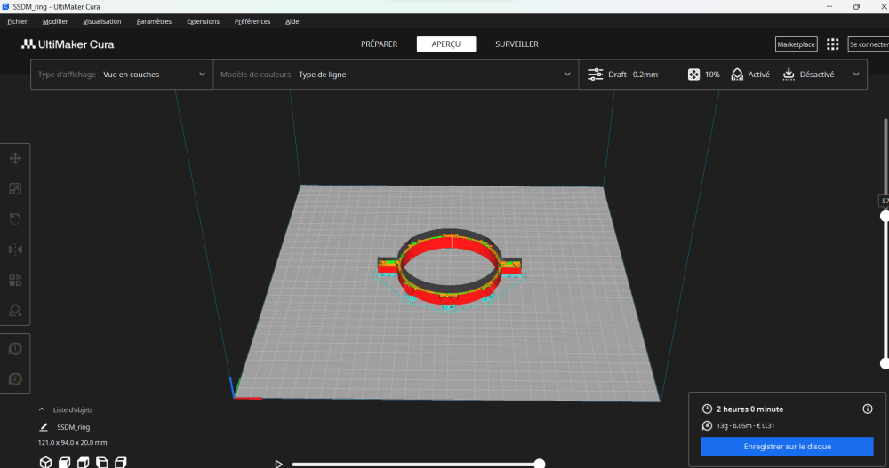

Je souhaiterai imprimé une pièce en deux couleur, cette pièce n'est pas préparer en tant que "DualColor" c'est un simple STL et je souhaiterai par exemple commencer l'impression avec l'extrudeur No1 et a la moiter finir avec l'extrudeur No2 qui elle a une autre couleur
Exactement comme un basique "M600" sauf que au lieu de remplacer le filament de l'extrudeur No1 je souhaiterai solliciter directement l'extrudeur No2 qui lui serait prêt a print
Comment je pourrais faire ça ? Merci d'avance

Il me semble que l'on peut y arriver avec un "blocage des supports" auquel tu applique un "modificateur" pour qu'il ne soit plus un simple blocage des supports mais une "maille de coupe"...
ou en placent un autre model comme un cube, (dans se cas sans avoir de coché "coller le modèle au plateau" dans les paramètre d'Ultimaker Cura pour qu'il soit positionnable a la bonne hauteur) auquel tu applique un "modificateur" pour qu'il ne soit plus un model a imprimer mais une "maille de coupe"...

Il y a plein de façons de scinder un modèle en plusieurs objets.
Cela peut se faire directement depuis les slicers. Sous Cura avec le plugin Mesh tool, sous Ideamaker en natif et sous prusasl8cer auss.

Je viens de testé Mesh Tool, mais le soucis c'est qu'il me le découpe en plusieurs petit morceau et non pas comme le souhaite, bon ma foi je vais continuer mes recherches, on ma confirmé qu'il etait possible de faire ça avec une Tenlog donc pourquoi pas avec la SV04 aussi
Bon j'ai réussi mais uniquement sous Prusa slicer et il me la détecté automatiquement comme étant un deux couleur en utilisant le mode "DualColor" donc c'est parfait il me mâche le travail.

Bien joué et oui un changement d'extrudeur est plus intuitif a faire avec Prusa Slicer
C'est aussi possible de changer d'extrudeur sur certaine zones, avec un model en une seule partie, sous Ultimaker Cura.
Mais bien plus de clics et bidouilles a faire que sous Prusa Slicer ...

 tu peux passer sur  ideamaker , c'est simple  il suffit de prendre l'icone DECOUPE , choisir sa hauteur , appliquer la découpe,  ensuite prendre l'icone  PAN choisir la pièce de couleur différente, et lui dire l'extrudeur que tu veut.
