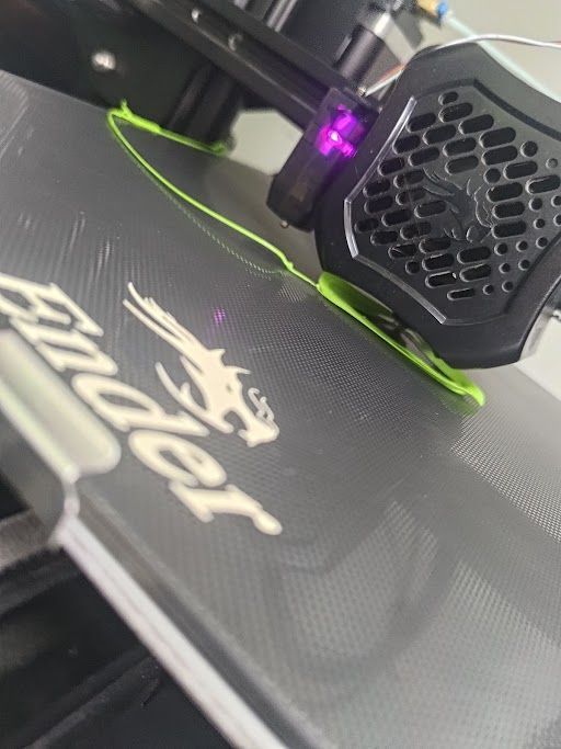

J'ai une Ender 3 V2 avec du PLA de marque Amazon Basics. Après avoir laissé l'imprimante à l'abandon pendant quelques semaines, j'ai décidé de relancer une impression, mais il m'est impossible d'obtenir un résultat propre (voir la vidéo).
Malheureusement, je ne comprends pas d'où cela peut venir. J'ai tenté d'augmenter les températures à 210°C pour la buse et 60°C pour le plateau au lieu des réglages habituels de 200°C et 50°C, mais cela n'a pas fonctionné. J'ai également mis à niveau mon plateau en utilisant un CrTouch, mais le problème persiste. En désespoir de cause, j'ai démonté l'imprimante pour la nettoyer en profondeur et j'ai même changé la buse pour une de 0.2 mm. Cependant, après remontage, le problème demeure.
Bien évidemment, avant toutes ces démarches, j'ai cherché des solutions sur internet et sur ce forum, mais rien n'y fait, quelque chose ne va pas.
Voici une vidéo montrant le problème :
Merci d'avance pour votre aide.
Nettoyage du plateau
Faire un mesh et le sauvegarder
Et surtout régler l'offset Z pour écraser un peu plus la première couche.
Alors oui, je ne l'ai pas précisé, mais le nettoyage du plateau a été fait plusieurs fois.
Faire un mesh, c'est-à-dire ?
Devrais-je baisser encore l'offset Z ?

Bonjour @Bagou450
  1. Comment nettoies-tu ton plateau ?
  2. Comme le dit @RFN_31 d'après la vidéo baisser un peu le Z-offset en valeur absolu (plus près du plateau)
  3. Faire le mesh, c'est un autolevel ou leveling tu as un CRtouch,
Si tu ne maîtrises le le leveling tu peux rajouter dans ton gcode de démarrage une ligne avec un G29 après le G28 dans Cura ou creality slicer;
cela fera le leveling avant chaque impression.
Si tu as rajouté le CRtouch après coup, as tu mis à jour le firmware de l'imprimante en prenant la version avec BLtouch (CRtouch).
J'ai déjà effectué les modifications dans Cura, mais dans la vidéo, le Gcode provenait des fichiers Gcode fournis de base par Creality. J'avais effectué le niveau automatique (autolevel) auparavant. Je nettoie mon plateau avec de l'alcool isopropylique.
Je vais re-nettoyer le plateau, baisser l'offset Z, effectuer le niveau automatique (auto level) et réessayer. Je reviens vers vous après cela merci de votre aide!

Bon, alors là, il m'a fait une ligne à gauche comme d'habitude, mais le PLA ne s'est pas détaché. Il a ensuite commencé à imprimer, mais à un moment donné, ça a arrêté d'adhérer. Je dois encore baisser le Z offset, je suppose ?
Pour le coup, j'ai du mal à glisser ma feuille de papier lorsque l'axe Z est à 0, donc je pense ne pas avoir besoin de baisser davantage.
  • Solution
As tu refais le leveling ?
Sur ta vidéo, ta première couche n'est pas assez écrasée. Soit le Z-offset n'est pas bon (mais tu dis que non), soit le bed leveling n'est pas bon.
Tu fais un bed leveling que tu sauvegardes ensuite, puis dans le gcode de démarrage, après le G28, tu insères un M420 S1 (même si la firmware est peut-être prévu de recharger le mesh après le G28, mais ça ne mange pas de pain de rajouter l'instruction).
Sinon, tu refais le mesh à chaque impression en mettant un G29 juste après le G28 comme indiqué par @hyoti...
Bonjour, désolé d'avoir été long. J'ai remplacé mes ventilateurs par des Noctua 12V en série, ce qui a pris un peu de temps.
J'ai ensuite encore baissé le Z offset jusqu'à ce que je ne puisse plus du tout bouger ma feuille de papier, et miracle, cela fonctionne.
