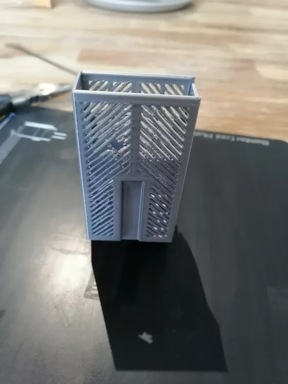

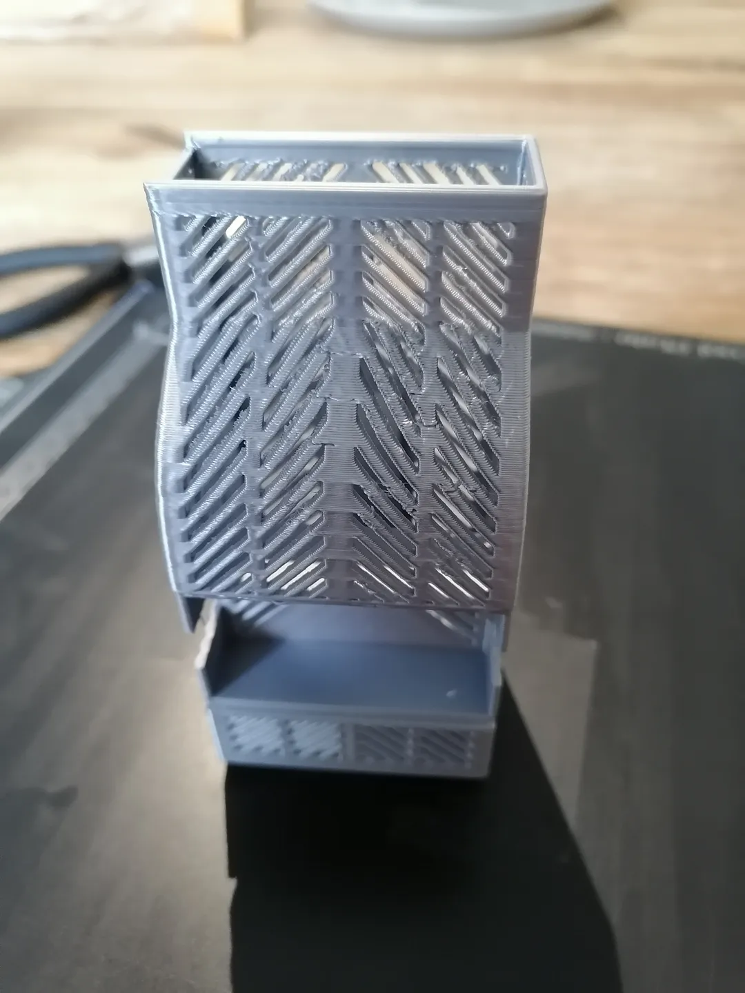

Bonjour à tous,
Quand je souhaite imprimer des éléments avec des fines partie comme ce dessiccateur pour AMS, je ne sais pas pourquoi mais à chaque fois j'ai ce problème, si vous avec des idées.
J'en ai imprimé avec des trous verticaux, et cela s'est imprimé parfaitement sans problème... La géométrie ne rend pas les choses facile : le moindre défaut se paye cash dans ce type de prints...
Il y a 11 heures, silvertriple a dit :
Je suis étonné car il y a des tas de retour du modèle avec que des satisfaction mais moi j'arrive pas à le print.
Tu les imprimes avec quel filament ?
Il y a 22 heures, silvertriple a dit :
Même chose, mais je testerai ce modèle à l'occasion. Tu peux tenter de l'imprimer plus lentement cependant avec une calibration du flow au passage (pour ne pas que la buse bute dans le print très fragile).
On dirait que par endroit les couches s'affaissent car le filament n'a pas le temps d'assez refroidir . Essaye de trouver peut etre un meilleur compromis entre vitesse et t° d'impression.
