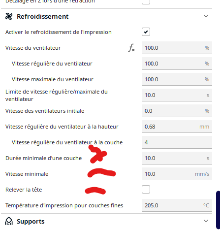

Heim Posté(e) Juillet 26, 2023 Partager Posté(e) Juillet 26, 2023 Bonjour, Je n'ai pas trouvé de topic là-dessus alors que j'imagine bien que quelqu'un a déjà posé la question : J'ai un défaut d'impression sur une petite pièce en ASA. La partie basse n'est pas parfaite mais acceptable, cependant à partir de la petite tour, j'ai le plastique qui semble fondre. Je jette un œil à PS et je remarque qu'il m'abaisse la vitesse à 15mm/s Je cherche donc à l'augmenter, mais je ne trouve rien. Que ce soit en ajoutant un Gcode ou en essayant d'ajouter un modificateur de vitesse, ça ne bouge pas. Sauriez-vous comment modifier cette vitesse ? Merci d'avance pour votre aide Lien vers le commentaire Partager sur d’autres sites More sharing options...
hyoti Posté(e) Juillet 26, 2023 Partager Posté(e) Juillet 26, 2023 Bonsoir @Heim Je n'utilises pas Prusa Slicer, mais tu dois avoir dans ce dernier comme sur CURA, un paramètre réglable qui s'appelle durée minimale d'une couche par exemple 5secondes ou 10 secondes Dans ce cas il ralentit la vitesse d'impression pour tenir ce temps. ceci pour permettre au filament de refroidir avant la couche suivante. A mon avis tu es dans ce cas ta vitesse baisse quand tu arrives avec une surface d'impression qui diminue en haut de ta pièce. Tu devrais trouver deux paramètres à régler simultanement. durée minimale d'une couche et la vitesse minimale en dessous de laquelle la tête descendra pas Dans mes réglages sous Cura (PLA) c'est 5 ou 10 seconde et vitesse mini 10mm/s. Donc tu dois pouvoir définir une vitesse minimale plus haute, au risque d'avoir des couches fondues si pas assez refroidies. Dans Cura c'est dans le menu "refroidissement" dans Prusa ? Mais attention la case relever la tête peut-être dangereuse : La tête se relève et attend que la durée mini soit atteinte avant de reprendre l'impression. Lien vers le commentaire Partager sur d’autres sites More sharing options...
Heim Posté(e) Juillet 26, 2023 Auteur Partager Posté(e) Juillet 26, 2023 Aa super, merci beaucoup. Effectivement il y a cette option aussi, je n'avais juste jamais fait gaffe. Je te remercie beaucoup, je vais pouvoir jouer avec et voir si j'arrive à améliorer la qualité de cette petite pièce. Par contre, je n'ai pas l'option relever la tête. Par curiosité, pouquoi trouves-tu cette option dangereuse? Lien vers le commentaire Partager sur d’autres sites More sharing options...
hyoti Posté(e) Juillet 26, 2023 Partager Posté(e) Juillet 26, 2023 (modifié) il y a 32 minutes, Heim a dit : Aa super, merci beaucoup. Effectivement il y a cette option aussi, je n'avais juste jamais fait gaffe. Je te remercie beaucoup, je vais pouvoir jouer avec et voir si j'arrive à améliorer la qualité de cette petite pièce. Par contre, je n'ai pas l'option relever la tête. Par curiosité, pouquoi trouves-tu cette option dangereuse? Suppose que dans les réglages ci-dessus pour respecter les 15 secondes il eut fallu une vitesse minimale de 7.5mm/s La tête se releverait et attendrait 7 secondes avant de reprendre, tu as des gros risques de suintement. Modifié (le) Juillet 26, 2023 par hyoti gram Lien vers le commentaire Partager sur d’autres sites More sharing options...
