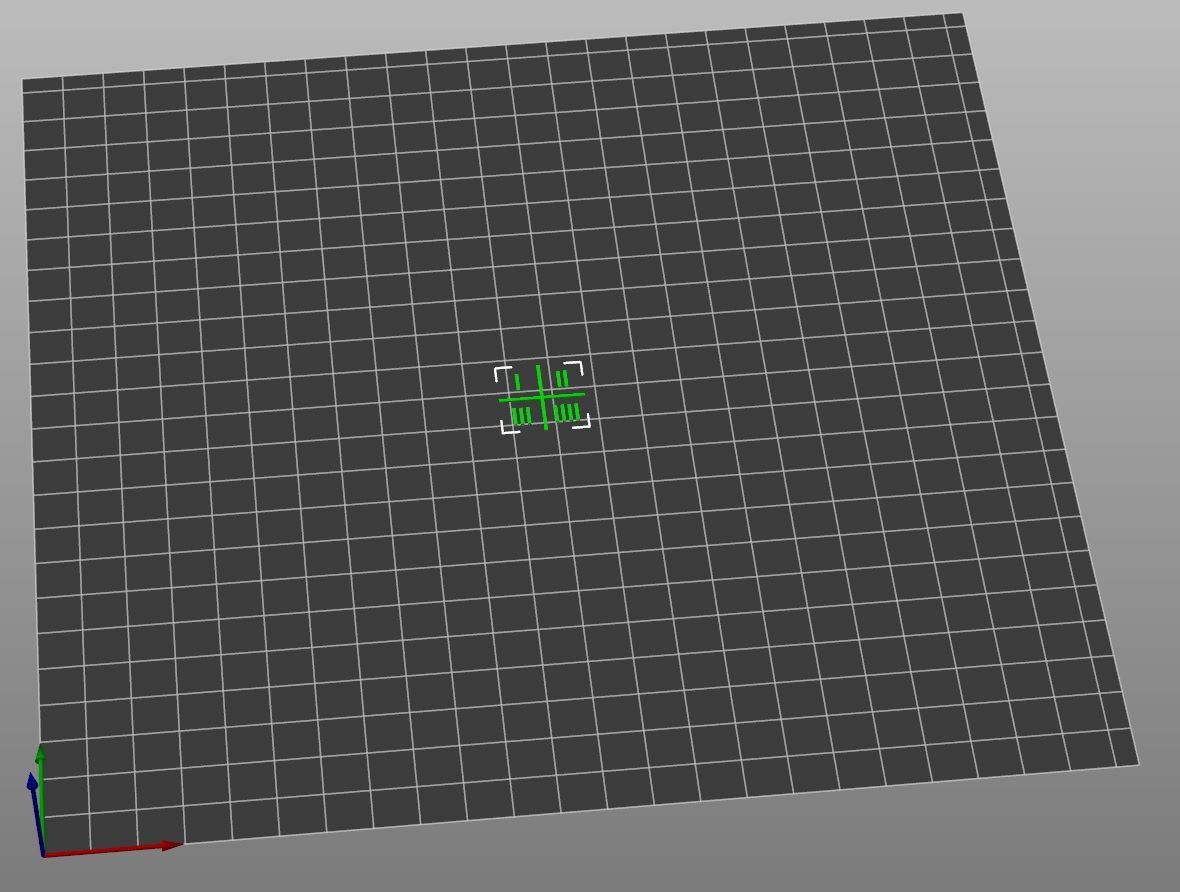

Psykoside Posté(e) Juillet 28, 2023 Partager Posté(e) Juillet 28, 2023 (modifié) Bonjour à tous, Petit nouveau dans l'impression 3d (2 mois), je me suis acheter une Ender 3 S1 pro et y ai apporter quelque modifications. Puis voulant tester Klipper, j'ai acheter un Sonic pad de Creality apres avoir utiliser Octoprint sur un raspberry pi 4. La mise en route est faite, j'ai imprimer quelques test concluant à 200% de la vitesse de base pour tester sans trop de soucis. Mon soucis est que les impression ne sont pas centrée et je ne trouve pas comment modifier ce paramètre. J'imagine que c'est dans le "printer.cfg" dans la rubrique "[stepper_y]" mais je ne sait pas comment calculer ça ni trop comment m'y prendre ... Une bonne âme pour m'aider sur ce point ? Je vous joint une photo du soucis sur ma pièce de calibrage, sur le bord avant je suis à 6mm et sur le bord arrière à 34mm. Les cotés sont centré correctement à 20mm. [stepper_y] step_pin: PB8 dir_pin: PB7 enable_pin: !PC3 rotation_distance: 40 microsteps: 16 endstop_pin: !PA6 position_min: -2 position_endstop: -2 position_max: 230 homing_speed: 80 Merci par avance pour votre aide Modifié (le) Juillet 28, 2023 par Psykoside Lien vers le commentaire Partager sur d’autres sites More sharing options...
pommeverte Posté(e) Juillet 28, 2023 Partager Posté(e) Juillet 28, 2023 (modifié) Salut et bienvenue sur le forum, Je tente ma chance . Je dirais: position_min: 0 (ou -16 si tu souhaites aller en deçà de 0 en manuel) position_endstop: -16 position_max: 230 (inchangé si la position est atteignable, sinon, les valeurs du fichier exemple devraient convenir) avec -16 = -2 - (34 - 6) / 2)) J'ai bon? Pour info, dans le fichier exemple de Klipper, c'est plutôt ça: position_endstop: -8 position_max: 238 position_min: -13 ( valeur extrêmement bizarre ????) PS: dans l'absolu, le décalage de la zone d'impression n'est pas dramatique. Le principal, c'est de pouvoir imprimer sur la plus grande surface prévue par le constructeur Modifié (le) Juillet 28, 2023 par pommeverte 1 Lien vers le commentaire Partager sur d’autres sites More sharing options...
Psykoside Posté(e) Juillet 28, 2023 Auteur Partager Posté(e) Juillet 28, 2023 (modifié) Salut @pommeverte, merci de ton coup de main. Avec la config : position_min: 0 position_endstop: -16 position_max: 230 J'ai le message : position_endstop in section 'stepper_y' must be between position_min and position_max Once the underlying issue is corrected, use the "RESTART" command to reload the config and restart the host software. Printer is halted Avec la config : position_min: -16 position_endstop: -16 position_max: 230 Je n'ai pas le message d'erreur et la pièce est centrée à l'avant et l’arrière parfaitement. Top Autre petit soucis maintenant c'est un décalage de la pièce de gauche à droite avec comme marge : 16mm à gauche et 27mm à droite Ca doit ce regler sur X du coup je pense, voila la config de X : [stepper_x] step_pin: PC2 dir_pin: PB9 enable_pin: !PC3 rotation_distance: 40 microsteps: 16 endstop_pin: !PA5 position_min: -5 position_endstop: -5 position_max: 245 homing_speed: 80 Merci pour ton aide Modifié (le) Juillet 28, 2023 par Psykoside Lien vers le commentaire Partager sur d’autres sites More sharing options...

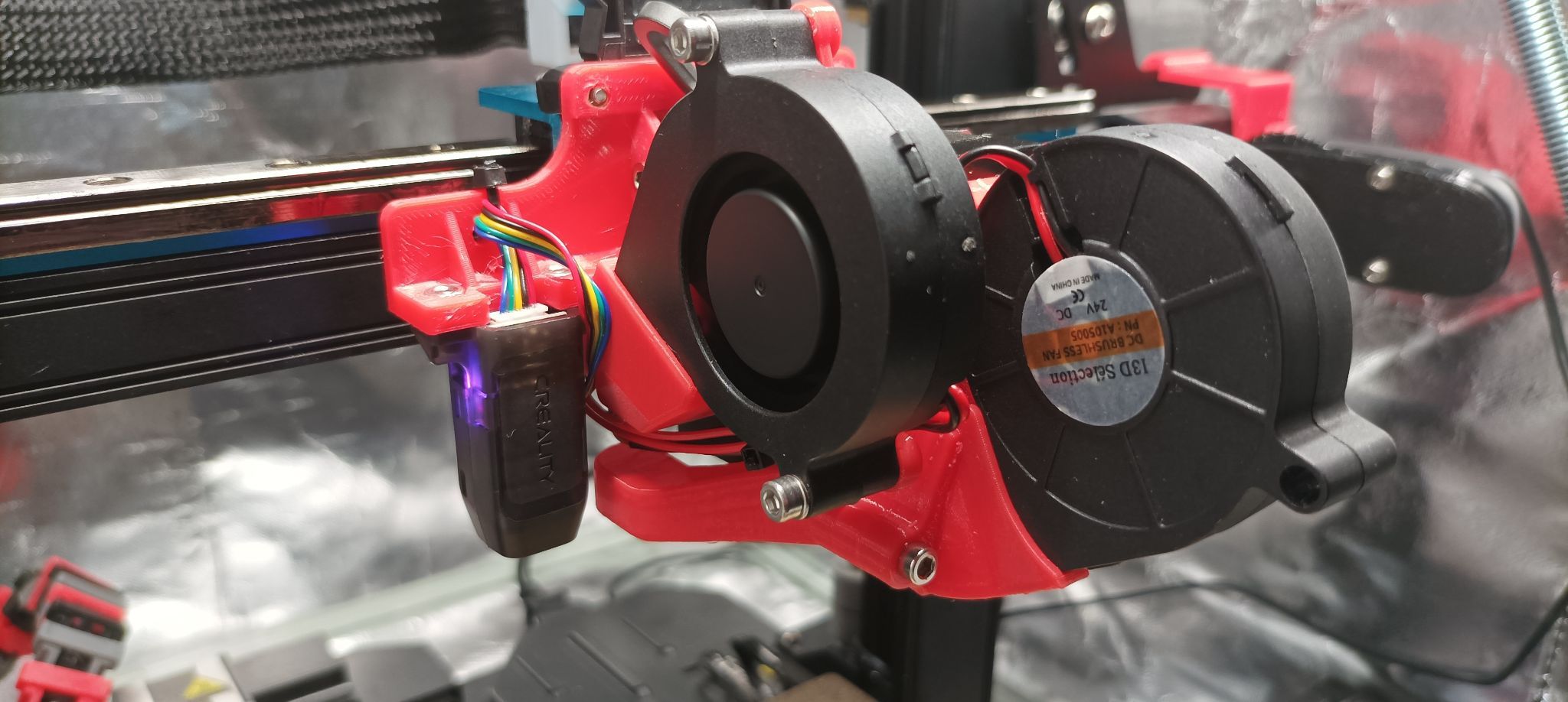

Psykoside Posté(e) Aout 30, 2023 Auteur Partager Posté(e) Aout 30, 2023 (modifié) Bonsoir tout le monde Désolé pour le délai de réponse @pommeverte j'ai eu un mois d’Août chargé J'ai monté mes rails linéaires de l'axe Y, j'ai modifié aussi le fan duct et le support du hot end (modèle en lien ci dessous). https://cults3d.com/fr/modèle-3d/outil/ender-3-s1-pro-4020-fan-cr-touch-no-y-offset https://cults3d.com/fr/collections-de-designs/Zuff/creality-ender-3-s1-pro Voici les mesures de la buse par rapport au plateau : Axe X : 4 mm en dehors du plateau sur le end stop à gauche et 12mm en dehors du plateau en fin de course Axe Y: 10 mm en dehors du plateau sur le end stop et 0,5 mm en dehors du plateau en fin de course Je joint mon printer cfg actuel avec la modification de l'offset du cr touch modifié car mon nouveau support de hot end le deplace (valeur donnée par le créateur du stl du hotend). printerCFG.rar Merci pour ton aide Modifié (le) Aout 30, 2023 par Psykoside Lien vers le commentaire Partager sur d’autres sites More sharing options...
pommeverte Posté(e) Aout 30, 2023 Partager Posté(e) Aout 30, 2023 Salut, D'après tes valeurs, je pense que celles qui suivent devraient convenir: Citation [stepper_x] position_endstop: -4 position_min: -4 position_max: 232 [stepper_y] position_endstop: -10 position_min: -10 position_max: 220 Pour vérifier que la surface d'impression est centrée, il reste à: définir dans le trancheur une surface d'impression X:220 Y:220 imprimer cette mire bench-center-bed-numbers.stl mesurer le centrage de la mire par rapport au bord du plateau Tu pourrais aussi déplacer la buse à X110 Y110, mais vu l'airbus A380 que tu as installé sur ta tête , je pense que ça va être compliqué de mesurer la position de la buse Pour le nivellement du plateau, je pense que ces valeurs devraient convenir: [bed_mesh] mesh_min: 10,10 #need to handle head distance with bl_touch mesh_max: 174,210 #max probe range Pour la position des molettes de réglage du plateau, j'aurais plutôt mis ces valeurs: [bed_screws] screw1: 30, 30 screw1_name: molette avant gauche screw2: 30, 190 screw2_name: molette arriere gauche screw3: 190, 190 screw3_name: molette arriere droite screw4: 190, 30 screw4_name: molette avant droite Il faudra également s'assurer que les lignes de purge du Gcode de démarrage ne sont pas à X=0 mais plutôt à X=1 et X=1.4 1 Lien vers le commentaire Partager sur d’autres sites More sharing options...
Psykoside Posté(e) Aout 30, 2023 Auteur Partager Posté(e) Aout 30, 2023 (modifié) Hello merci pour ta réponse @pommeverte Oui ça fait un peu A380 mais j'avais des soucis de fluage thermique avec certains fil donc j'ai voulu tester autre chose J'ai fait les modifs que tu m'as donnée dans le post précédent. 1 ère chose les points de nivellement du bed n°2 et n°4 sont inversés 2eme chose le bed leveling est très décalé sur la gauche mais reste sur le bed quand même 3eme chose la ligne de purge est à 2mm du bord gauche, je n'ai pas trouvé ou on modifie cela. J'utilise prusaslicer, il faut que j’insère un gcode de démarrage pour ça ? Je te joint le gcode du test en PJ Les mesures du test : De gauche au centre j'ai 11,55 cm et du centre vers la droite 11,95 cm De l'avant vers le centre j'ai 10,95 cm et du centre vers l’arrière 16,45 cm Je te joint mon printer.cfg au cas où. Merci pour toute l'aide que tu m'apporte t'es au top printerCFG.rar bench-center-bed-numbers_2m_0,20mm_205C_PLA_ENDER3S1PRO.gcode Modifié (le) Aout 30, 2023 par Psykoside Lien vers le commentaire Partager sur d’autres sites More sharing options...

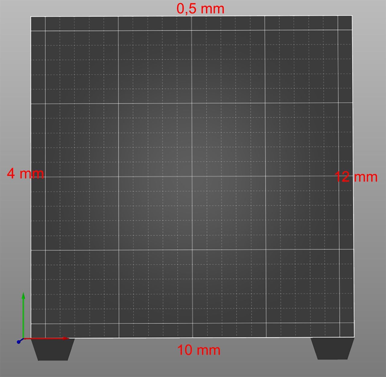

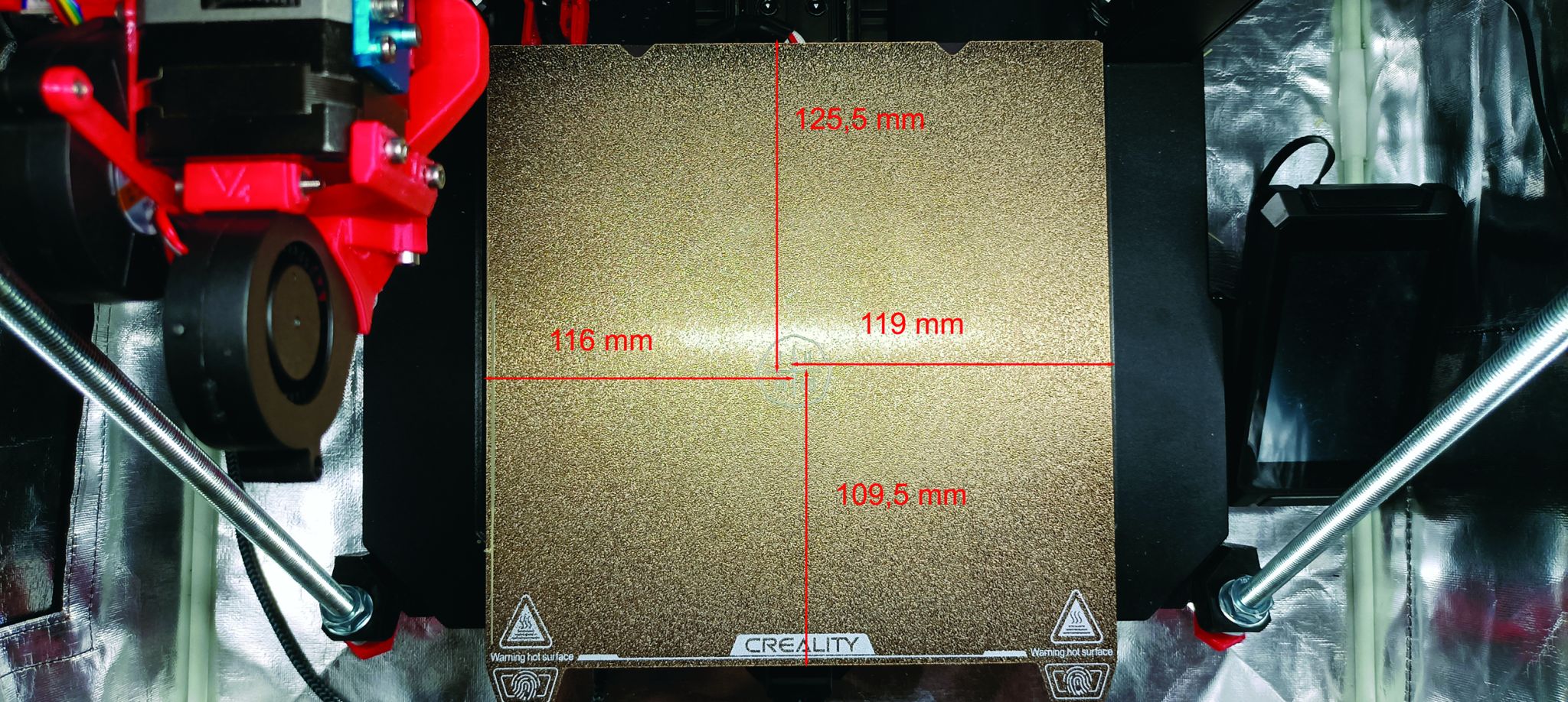

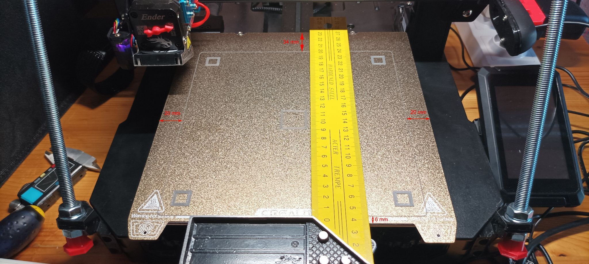

Psykoside Posté(e) Aout 31, 2023 Auteur Partager Posté(e) Aout 31, 2023 (modifié) Je viens de tester tes dernières modif @pommeverte Le bed leveling est très bien, sur l'axe Y il démarre à environ 10mm du bord et ce termine a environ 10mm du bord opposé donc celui là il est parfait. Sur l'axe X il démarre bien à environ 10mm mais s’arrête à environ 40mm de la fin de course de X, vidéo ci dessous. La buse sort bien de environ 5mm du plateau en fin de course. Toutes les cotes sont à l’œil, j'ai pas posé de règle sur le bed pendant le leveling Pour le "En Y, 109.5 + 164.5 = 274" de toute à l'heure, j'ai honte mais j'ai lu la cote sur mon équerre à l'envers ... (je vais me cacher ) donc s'était 109.5mm et 125.5mm en Y Pour le test du centrage de l'impression une photo vaut tout les discours Et le printer.cfg au cas oû printerCFG.rar Merci pour ta patience Ps : La ligne de purge est à 2,3 mm du bord Je n'ai rien modifié dans le gcode de démarrage, je ne comprends pas les commandes ci dessous désolé. G1 X2.0 Y140 E10 F1500 ; prime the nozzle G1 X2.3 Y140 F5000 G92 E0 G1 X2.3 Y10 E10 F1200 ; prime the nozzle Modifié (le) Aout 31, 2023 par Psykoside Lien vers le commentaire Partager sur d’autres sites More sharing options...
pommeverte Posté(e) Aout 31, 2023 Partager Posté(e) Aout 31, 2023 (modifié) Salut, Il y a 5 heures, Psykoside a dit : Pour le test du centrage de l'impression une photo vaut tout les discours J'imagine que tu as imprimé le même fichier que précédemment (bench-center-bed-numbers_2m_0,20mm_205C_PLA_ENDER3S1PRO.gcode). Si ce n'est pas le cas, peux-tu le fournir? Si c'est le cas, alors le résultat me parait acceptable. Il y a 1mm de décalage en X et 0.5mm en Y. Si l'impression n'est actuellement pas centrée, c'est parce que les dimensions de la surface d'impression dans ton trancheur sont à corriger. Dans l'onglet réglages de l'imprimante -> Général, bouton "appliquer" du paramètre "Forme du plateau" dans taille, tu saisis 235x235 et dans l'origine 0,0. Si tu tranches à nouveau le fichier STL de la mire et que tu l'imprimes, l'impression devrait être centrée à ±1mm près. ATTENTION: en choisissant une taille de 235mm en Y, tu risques d'imprimer dans la zone des ouvertures en vés , à l'arrière du plateau . Il faudra garder à l'esprit qu'il ne faudra pas placer de pièces dans ces endroits. Par sécurité/pense-bête, tu pourrais créer un fichier STL qui intègre ces ouvertures et que tu choisiras dans la "forme du plateau" personnalisée. Tu obtiendras quelque chose comme ça: Citation Il y a 5 heures, Psykoside a dit : Sur l'axe X il démarre bien à environ 10mm mais s’arrête à environ 40mm de la fin de course de X c'est normal, c'est dû au déport du BLTouch. On pourrait en effet décaler de 5mm de plus vers la droite. Dans ce cas, le chariot X sera à 2mm de la butée de droite. Voici les valeurs à changer: [bed_screws] screw1: 30, 30 screw1_name: molette avant gauche screw2: 210, 30 screw2_name: molette avant droite screw3: 210, 205 screw3_name: molette arriere droite screw4: 30, 205 screw4_name: molette arriere gauche Il y a 5 heures, Psykoside a dit : La ligne de purge est à 2,3 mm du bord Je n'ai rien modifié dans le gcode de démarrage finalement, elles sont bien là où elles sont . Ça permet d'avoir un petit peu de marge sur le repositionnement de la plaque d'impression. Si tu voulais les décaler, il suffisait de changer la valeur X: G1 X1.0 Y10 F3000 G1 X1.0 Y140 E10 F1500 ; prime the nozzle G1 X1.4 Y140 F5000 G92 E0 G1 X1.4 Y10 E10 F1200 ; prime the nozzle Je n'ai pas regardé dans le détail ton fichier printer.cfg, mais par sécurité, tu pourrais modifier le paramètre suivant pour éviter une collision entre la buse et le plateau: [stepper_z] position_min: 0 Je reverrais également la gestion des Gcodes de début et de fin dans PrusaSlicer. Souvent ces parties sont gérées dans Klipper. Tu pourras ainsi t'éviter de palper systématiquement le plateau avant chaque impression en rappelant le résultat d'un palpage stocké en mémoire. Modifié (le) Aout 31, 2023 par pommeverte 1 Lien vers le commentaire Partager sur d’autres sites More sharing options...

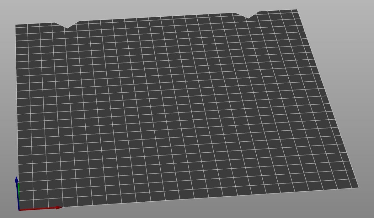

Psykoside Posté(e) Aout 31, 2023 Auteur Partager Posté(e) Aout 31, 2023 (modifié) Hello @pommeverte Je viens de modifier la taille du plateau en 235x235mm dans prusaslicer, modifié les valeurs de bed_screws et stepper_z. Pour stepper Z, j'ai du mettre -5 pas 0 sinon j’étais hors zone au calibrage Je croyais qu'il fallait renseigner 220x220, c'est comme ça par défaut dans le slicer de creality (creality print) Après modification en 235x235, j'ai exactement les mêmes mesures au centre qu'en définissant le plateau en 220x220. Pour ce qui est des fentes en V, j'ai deux plateau PEI et l'autre n'as pas les fentes en V. Je ferais attention si je doit imprimer jusqu'au bord arrière, je prendrais celui sans les fentes en V Pour le G29 à chaque début de print, c'est moi qui l'ai rajouté. Je ne suis pas à 40 sec près Je te joint le fichier Gcode avec le plateau en 235x235. Pour info mon gcode de début : G90 ; use absolute coordinates M83 ; extruder relative mode M104 S150 ; set temporary nozzle temp to prevent oozing during homing M140 S{first_layer_bed_temperature[0]} ; set final bed temp G4 S30 ; allow partial nozzle warmup G28 ; home all axis and restore leveling G29; auto leveling G1 Z50 F240 G1 X2.0 Y10 F3000 M104 S{first_layer_temperature[0]} ; set final nozzle temp M190 S{first_layer_bed_temperature[0]} ; wait for bed temp to stabilize M109 S{first_layer_temperature[0]} ; wait for nozzle temp to stabilize G1 Z0.28 F240 G92 E0 G1 X2.0 Y140 E10 F1500 ; prime the nozzle G1 X2.3 Y140 F5000 G92 E0 G1 X2.3 Y10 E10 F1200 ; prime the nozzle G92 E0 et de fin : {if max_layer_z < max_print_height}G1 Z{z_offset+min(max_layer_z+2, max_print_height)} F600 ; Move print head up{endif} G1 X5 Y{print_bed_max[1]*0.85} F{travel_speed*60} ; present print {if max_layer_z < max_print_height-10}G1 Z{z_offset+min(max_layer_z+70, max_print_height-10)} F600 ; Move print head further up{endif} {if max_layer_z < max_print_height*0.6}G1 Z{max_print_height*0.6} F600 ; Move print head further up{endif} M140 S0 ; turn off heatbed M104 S0 ; turn off temperature M107 ; turn off fan M84 X Y E ; disable motors Merci encore pour ton aide bench-center-bed-numbers_2m_0,20mm_205C_PLA_ENDER3S1PRO.gcode printerCFG.rar Modifié (le) Aout 31, 2023 par Psykoside Lien vers le commentaire Partager sur d’autres sites More sharing options...
pommeverte Posté(e) Aout 31, 2023 Partager Posté(e) Aout 31, 2023 Il y a 5 heures, Psykoside a dit : Je croyais qu'il fallait renseigner 220x220, c'est comme ça par défaut dans le slicer de creality (creality print) Comme la surface totale du plateau est atteignable par la buse, autant l'exploiter. C'est le petit plus Piriglioni Il y a 13 heures, pommeverte a dit : On pourrait en effet décaler de 5mm de plus vers la droite. Dans ce cas, le chariot X sera à 2mm de la butée de droite. Voici les valeurs à changer: [bed_screws] screw1: 30, 30 screw1_name: molette avant gauche screw2: 210, 30 screw2_name: molette avant droite screw3: 210, 205 screw3_name: molette arriere droite screw4: 30, 205 screw4_name: molette arriere gauche N'importe quoi!!! J'ai écrit une grosse bêtise puisque ce n'est pas la position des molettes qu'il fallait changer mais la taille de la zone de palpage, évidemment . C'est donc cette ligne qu'il faut modifier: mesh_max: 194,225 #max probe range et laisser ces valeurs: [bed_screws] screw1: 30, 30 screw2: 205, 30 screw3: 205, 205 screw4: 30, 205 Il y a 5 heures, Psykoside a dit : Après modification en 235x235, j'ai exactement les mêmes mesures au centre qu'en définissant le plateau en 220x220 C'est normal que la position de la croix soit la même . Je pense que tu as modifié la taille du plateau avec le fichier STL déjà ouvert. Le logiciel a juste agrandi le plateau en X+ et Y+ sans changer la position de la mire par rapport à l'origine . Il faut ouvrir le fichier STL après avoir mis à jour la taille du plateau pour que la mire soit au centre (positionnement par défaut). Au final, tu devrais avoir cette représentation: Citation La mire est bien à 235/2 en X et en Y (1 carreau = 10mm) Il y a 5 heures, Psykoside a dit : Je ne suis pas à 40 sec près je veux bien te croire. Surtout qu'on voit bien que tu n'es pas là pour enfiler des perles. Tu as accéléré la vidéo, ce n'est pas possible Pour ton Gcode de début, il y a des portions qui me gênent, notamment que la température du plateau n'est pas forcément atteinte lors du palpage. Je verrais donc plutôt: Citation G90 ; use absolute coordinates M83 ; extruder relative mode M140 S{first_layer_bed_temperature[0]} ; set final bed temp M190 S{first_layer_bed_temperature[0]} ; wait for bed temp to stabilize M104 S150 ; set temporary nozzle temp to prevent oozing during homing G4 S30 ; allow partial nozzle warmup G28 ; home all axis and restore leveling G29; auto leveling G1 Z3 F240 G1 X2.0 Y10 F3000 M104 S{first_layer_temperature[0]} ; set final nozzle temp M109 S{first_layer_temperature[0]} ; wait for nozzle temp to stabilize G1 Z0.28 F240 G92 E0 G1 X2.0 Y140 E10 F1500 ; prime the nozzle G1 X2.3 Y140 F5000 G92 E0 G1 X2.3 Y10 E10 F1200 ; prime the nozzle G92 E0 Pour le Gcode de fin, je modifierais la gestion de la montée de la buse. Si ça ne te gêne pas, tu peux laisser comme ça. 1 Lien vers le commentaire Partager sur d’autres sites More sharing options...
