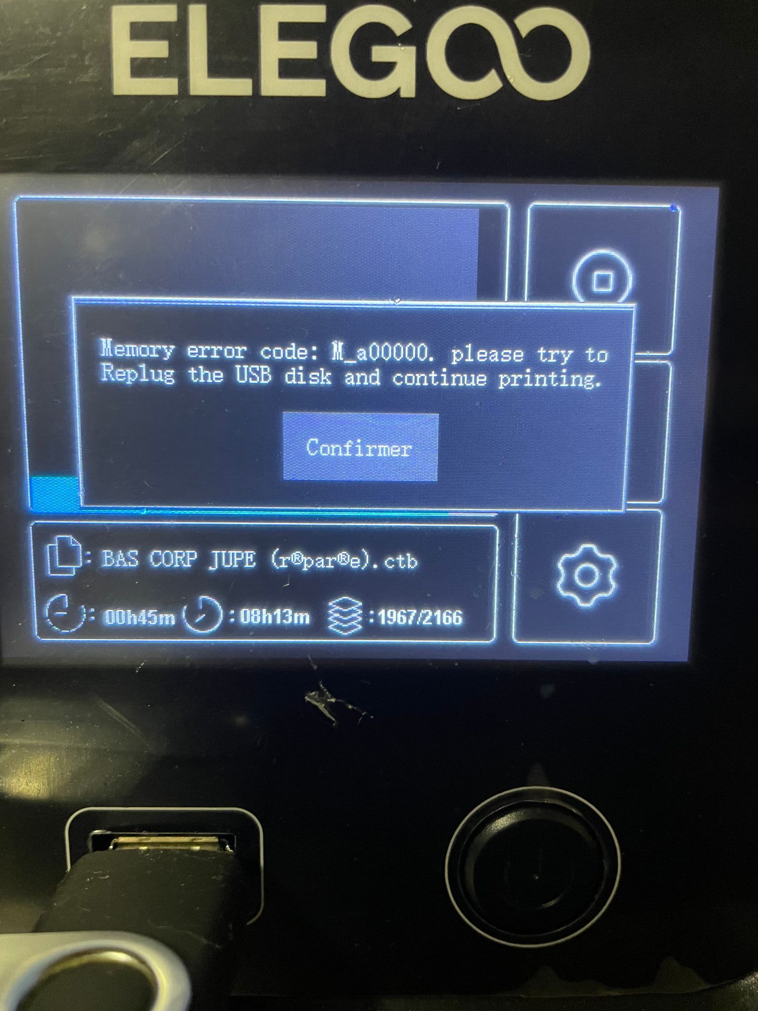

Captain_Vini Posté(e) Juillet 28, 2023 Posté(e) Juillet 28, 2023 Bonsoir, J'ai eu une erreur durant une impression qui est celle-ci (cf. voir photo) Pouvez vous m'éclairer à ce sujet ? Merci d'avance.
Solution PPAC Posté(e) Juillet 28, 2023 Solution Posté(e) Juillet 28, 2023 (modifié) il y a 13 minutes, Captain_Vini a dit : J'ai eu une erreur durant une impression qui est celle-ci (cf. voir photo) Pouvez vous m'éclairer à ce sujet ? Merci d'avance. Salutation ! La clé USB à formater, ou à changer par une de qualité ? ( clé USB défectueuse ? ) Le port USB ( les contactes) à nettoyer ? ( faux contacte ? ) Après je parle sans savoir, car je ne reconnais pas le modèle de la machine, mais sur certaines imprimantes SLA, le port USB n'est pas directement celui de la carte mère et il peut y avoir un câble USB intermédiaire dans la machine pour faire la connexion entre le port USB en façade et le port USB de la carte mère ( donc si le cas ouvrir pour vérifier qu'il est bien connecté. ) Aussi, préférer donner des noms de fichier d’impression simple et sans caractère spéciaux ( là sur la photo l'on remarque que les accents sont mal interprétés pour "(réparée)" et cela peut éventuellement ne pas aider le firmware a bien lire le fichier ... ) Tiens nous au jus. Modifié (le) Juillet 28, 2023 par PPAC orthographe...
Captain_Vini Posté(e) Juillet 28, 2023 Auteur Posté(e) Juillet 28, 2023 il y a 5 minutes, PPAC a dit : Salutation ! La clé USB a formater ou a changer par une de qualité ? ( clé USB défectueuse ? ) Le port USB a nettoyer ? ( faux contacte ? ) Après je parle sans savoir, car je ne reconnais pas le model de la machine, mais sur certaine imprimante SLA, le port USB n'est pas directement celui de la carte mère et il peut y avoir un câble USB intermédiaire dans la machine pour faire la connexion entre le port USB en façade et le port USB de la carte mère ( donc vérifier qu'il est bien connecté. ) Aussi, préférer donner des nom de fichier d’impression simple et sans caractère spéciaux ( là sur la photo l'on remarque que les accents sont mal interprétés et cela peut éventuellement ne pas aider le firmware a bien lire le fichier ... ) Tiens nous au jus. Okok, j'ai modifé, je vais réessayer et je vous tiendrais au courant. En plus j'ai changé la clé USB en plus d'avoir renommé le fichier. Ma machine c'est la Elegoo Mars 3
Captain_Vini Posté(e) Aout 2, 2023 Auteur Posté(e) Aout 2, 2023 Bonjour, Afin de donner suite à votre solution. C'était bel est bien un problème de clé USB. J'ai effectué une nouvelle impression avec une autre clé usb et en plus formaté juste avant l'utilisation et aucun problème à l'impression. Merci beaucoup pour votre aide qui a permis à la résolution de mon problème ! 2
