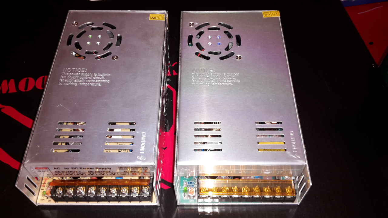

Nouvelle alim reçu. Elle paraît mieux. Elle est de 2016 déjà. Il y a deux ntc au lieu d une. Et elle fait 21A maintenant. Mais je vais attendre la meanwell quand même :)
Ancienne / nouvelle
