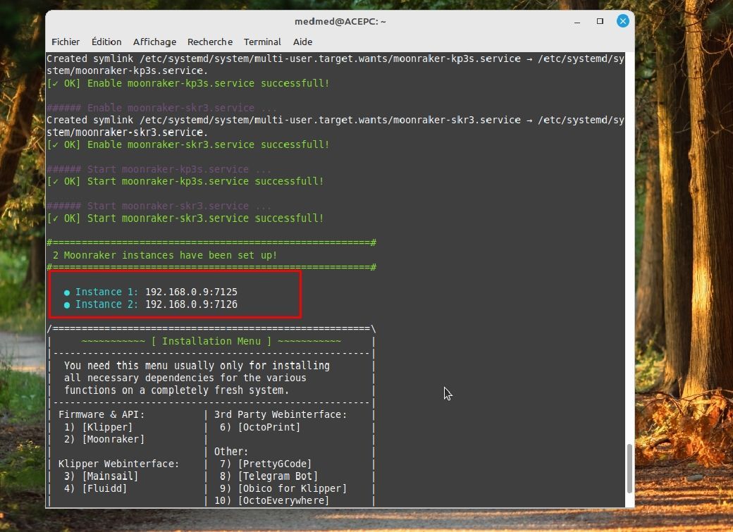

Depuis ce matin , je n'arrive pas à avoir le choix de l'imprimante a démarrer sous klipper. J'ai deux imprimantes qui sont identifié ainsi par klipper
KP3S - 192.168.0.9: 7125
SKR3 - 192.168.0.9: 7126
Là, quoi que je fasse et tape dans la barre d'adresse du navigateur (firefox), localhost, Ip ,  klipper démarre toujours sur l'imprimante KP3S. Comme s'il y avait qu'une instance ??? J'ai meme  changer de navigateur (vivaldi, brave) , mais rien n'y fait.

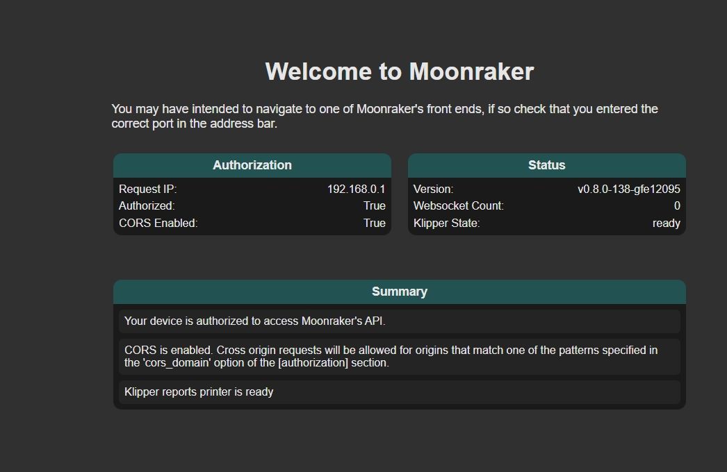

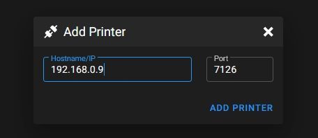

Si je te tape http://192.168.0.9:7126, j'ai ceci ...
Etant un noob sous linux, je ne sais pas comment résoudre ce problème de configuration et quel fichier modifier.  Si cela vient de Klipper , Moonraker ou Mainsail ? Hier j'ai fait toutes les mises a jour, Klipper/Moonraker/Mainsail, ainsi  que le firmware des imprimantes . Est-ce lié ? Pourtant je n'ai pas eu de problème d'instance après les mises à jour,  jusqu'à ce matin.

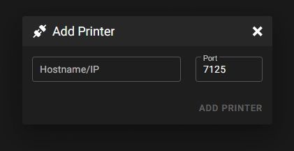

Bon ben le problème est revenu. J'ai fait la dernière mise a jour de Klipper, Mainsail, Moonraker et rebelote. Je retrouve a redemarrer sur l'instance 1 quoi que je fasse...
Mais là, la réinstallation de Kilpper et Mooraker n'a rien  changé au problème. Idem, en effaçant l'historique du navigateur. J'ai 'impression qu'a chaque mise a jour de klipper et compagnie , il n'est pris en compte qu'une seule instance.
A la réinstallation de klipper je réinstalle pourtant avec succès les deux instances. Idem pour Moonraker, qui trouve bien mes deux instances. Mais le navigateur lui ne voit que l'adresse 198.168.0.9 ce qui me dirige direct sur l'instance 1.
Comment pourrais je remédier a ce problème une fois pour toute ? Quel(S) fichier(S) il faudrait modifier pour tout remettre en ordre ?

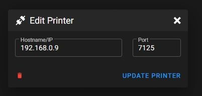

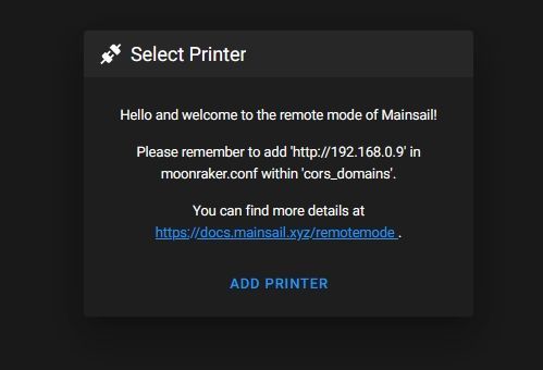

Je suis pas devant mon ordi, mais juste une idée : est ce que tu as configuré tes 2 imprimantes dans mainsail ? :
https://docs.mainsail.xyz/overview/settings/printers
Normalement les ports 7125 et suivants ne sont utilisés que par les instances Moonraker pour la communication (API).
Si tu n'as installé que Mainsail, l'accès aux imprimantes se fait par l'adresse IP port par défaut 80. Puis sélection de l'imprimante.
En interne, l'accès se fait via Nginx qui redirige vers les bons ports et donne l'accès, voir dans le dossier  /etc/nginx/ et ses sous-dossiers le (ou les ) fichiers de configurations. Si modifications manuelles, bien relancer le service après modifications (systemctl reload nginx ou service nginx reload (à exécuter avec les droits root donc précédés de sudo)).

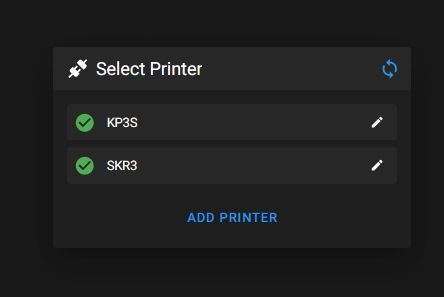

Bon, problème résolu. Apparemment le problème ne viens  ni de klipper , ni de Moonraker mais du navigateur. J'ai utilisé un autre navigateur (jamais utilisé)et miracle j'ai retrouvé mes deux instances . Je ne sais pas ce qui fait "buguer" Firefox. J'avais pourtant vidé le cache et l'historique de navigation. Maintenant ça fonctionne aussi sur firefox.

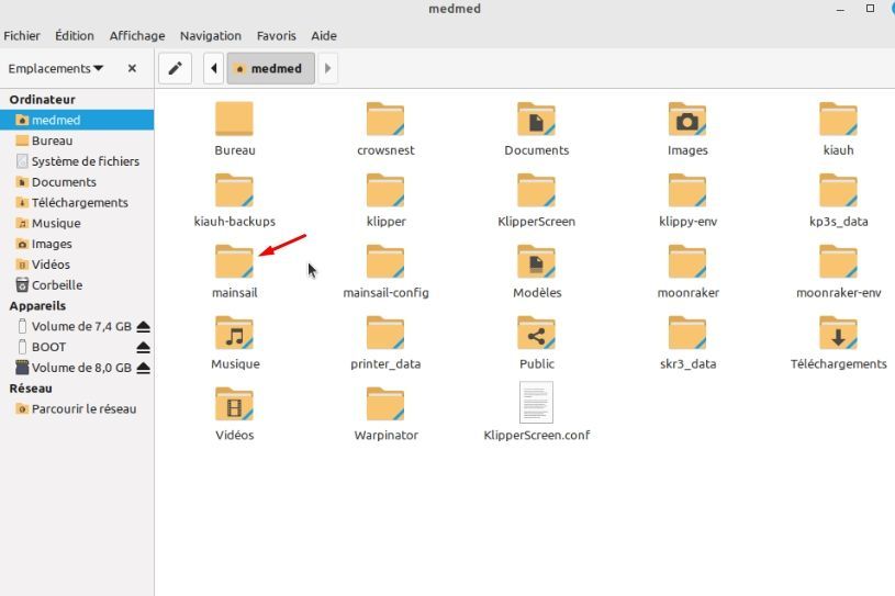

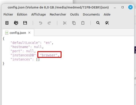

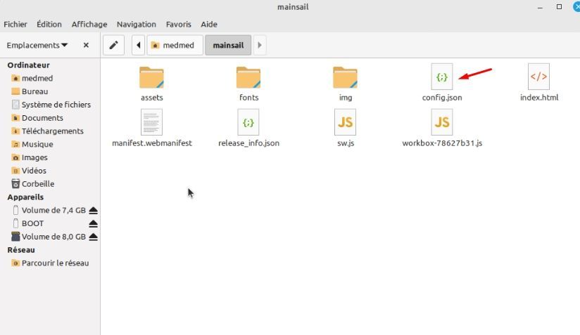

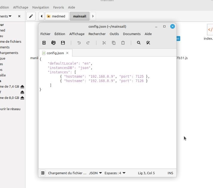

Je pense avoir trouvé une solution pour que ce problème ne se reproduise pas après les mises à jour. L'ouverture d'une session  ce fait a travers le fichier config.json dans le dossier racine de Mainsail. Par défaut, Chez moi, le fichier config.json est configuré sur "browser" , ce qui fait que les valeurs sont stockées dans le navigateur. Pour une raison qui m'échappe, après une mise a jour, le navigateur ne laisse plus le choix  d'ouverture des sessions et n'ouvre que le premier port.
J'ai modifier le fichier config.json pour que les valeurs ne soit plus stocker dans le navigateur mais dans le fichier config.json (comme le décrit la doc Mainsail). Pour l'instant cela semble marcher, je verrais après une mise a jour, si ce problème revient, et si ce fichier config.json est modifier.
