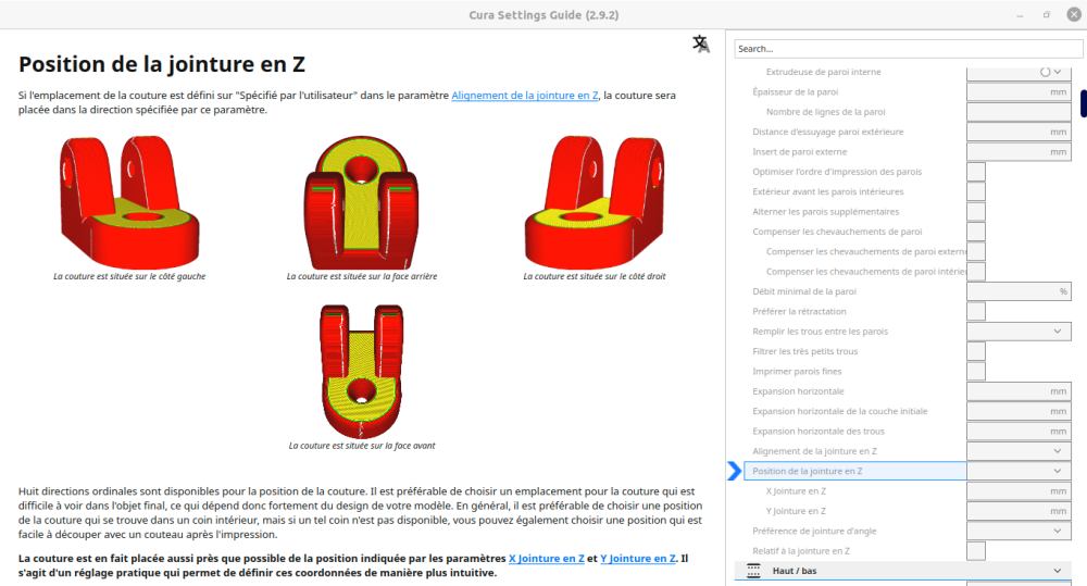

Pour le cas spécifique du moai, je dirais de spécifier une position de la jointure pour la placer a l'arrière afin de l'enlever plus facilement en post impression
cf
