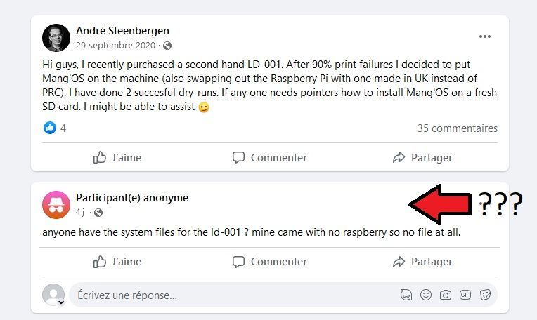

Yirigdwine Posté(e) Aout 8, 2023 Partager Posté(e) Aout 8, 2023 je viens récemment d'acheter d'occase un lot d'imprimante 3D et parmi elles se trouvait une créality LD001. Au vu des avis sur le forum pour cette vieille machine, je me dis qu'elle peut m’être utile pour l'impression de personnages pour mes jeux de sociétés. La machine est neuve jamais déballée, avec encore tout les films de protection, les accessoires emballés, mais.... Parce qu'il y a un mais..... La carte mère de la bête est absente. La personne à qui j'ai acheté le lot m'a dit que c'est un raspberry 3. J'ai donc acheté le raspberry en 3B mais il me manque le système d'exploitation de base. j'ai bien trouvé les mises à jour pour cette imprimante, mais je ne vois pas comment procéder. J'ai essayé d'installer octoprint mais je n'ai pas réussi (par manque de connaissance du système d'exploitation je pense) à aboutir à quelque chose. Donc je me demandais si quelqu'un pouvait me confirmer que la carte est bien un raspberry 3 à l'origine, et si quelqu'un avait quelque par sur son disque un backup de la carte SD original à la bête.... Voilà en gros ou j'en suis. Merci par avance de redonner vie à cette petite machine. Lien vers le commentaire Partager sur d’autres sites More sharing options...

Yirigdwine Posté(e) Aout 8, 2023 Auteur Partager Posté(e) Aout 8, 2023 Je pense que c'est un rasberry car les connectiques collent. 2 usb, 1 lan un hdmi, ecran 3.5" RPI display. voir sur la photo. c'est pour ça que j'aimerai essayer un backup de la carte SD d'une personne ayant cette imprimante. j'ai essayé de récupérer le fichier par créality mais il ne comprenne pas ce que je cherche. 1 Lien vers le commentaire Partager sur d’autres sites More sharing options...
pommeverte Posté(e) Aout 8, 2023 Partager Posté(e) Aout 8, 2023 Salut et bienvenue sur le forum, D'après ce que j'ai pu lire sur le groupe facebook, c'est bien un Raspberry Pi qui a été choisi par Creality. Malheureusement, de nombreuses personnes ont demandé le saint Graal que tu cherches, mais sans succès, apparemment. D'ailleurs, ce ne serait pas toi qui a posé la question, il y a 4 jours? . Citation Dans ce message (juste au dessus du tien?), il semble qu'une solution existe avec Mango OS. Dans les derniers commentaires, l'auteur donne des infos sur l'installation. 1 Lien vers le commentaire Partager sur d’autres sites More sharing options...
Yirigdwine Posté(e) Aout 8, 2023 Auteur Partager Posté(e) Aout 8, 2023 hélas oui ... on a essayé beaucoup de chose mais rien pour le moment. Comme j'ai vu que certains membres en possédaient une (au moins il y a quelques temps), je me suis dit que j'avais peut être une chance que quelqu'un ai gardé un backup avant mise à jour, ou qu'une imprimante traine encore dans un grenier ou un placard..... on a essayé de trouver des réponses à nos questions mais dur de trouver des traces de la bête. Même sur creality il n'y a aucune référence sur la machine (à croire qu'ils ont eu honte de leur produit et qu'il l'on purement radié de leur mémoire). On a lu que octoprint/chituboard pouvait la gérer mais on bloc très rapidement. N’aillant pas de connaissance linux ( ou vraiment très peu ;-)) difficile de se dépatouiller. Lien vers le commentaire Partager sur d’autres sites More sharing options...
