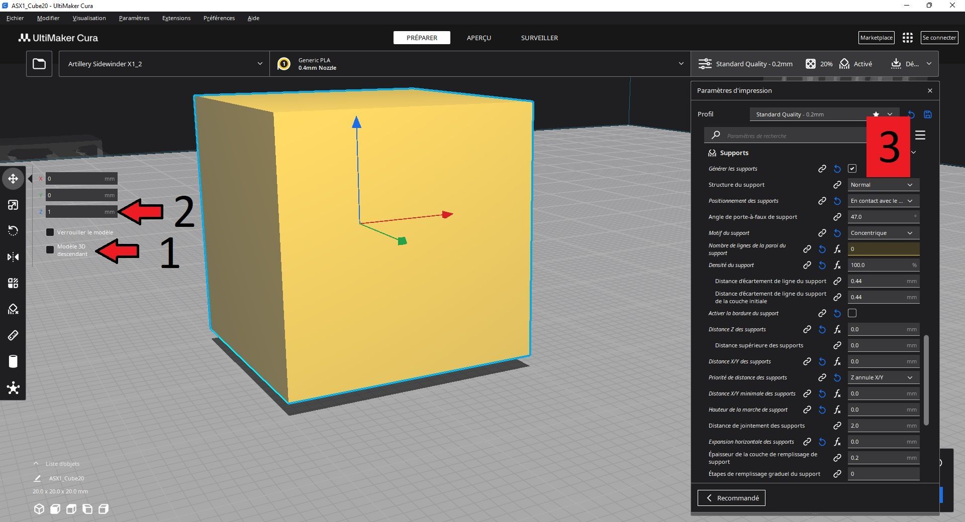

Salut,
Au lieu du radeau, je serais plutôt parti sur l'activation de supports 🤔:
  1. tu décoches le paramètre "modèle 3D descendant"
  2. tu décales ta pièce de 1mm vers le haut par exemple
  3. tu paramètres les supports comme ceci par exemple:
Citation
Cela reste une solution très moche qui ne vaut pas une modification du modèle 3D, comme l'a indiqué @PPAC.

ah oui c'est ça que voulais dire @PPAC
désolé pour le nul que je suis.
Merci @pommeverte pour l'explication en image
les pièces n'ont pas de critères d'esthétisme, ce sont des protections de bras pour drone, je pense que cela me suffira.
