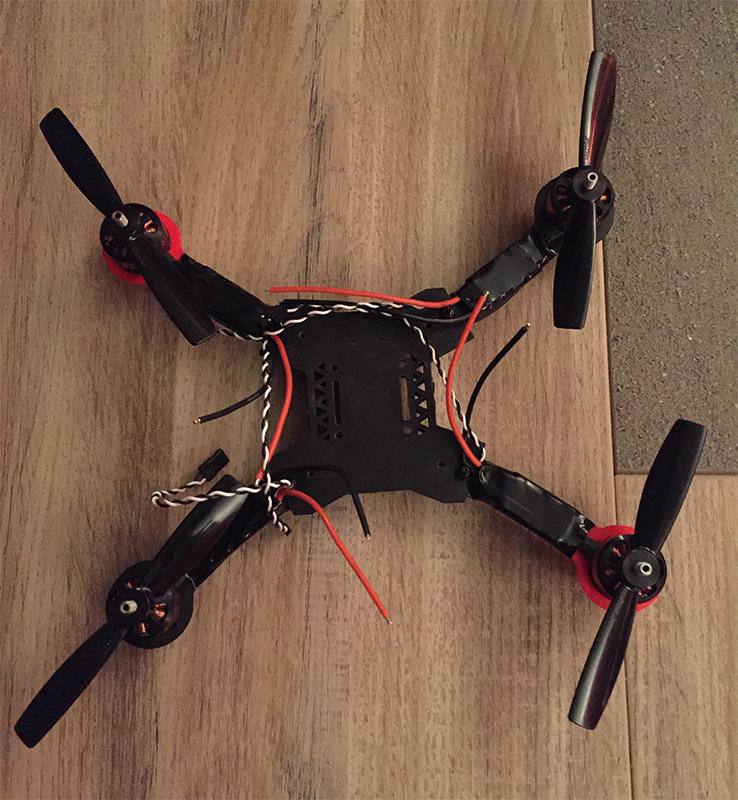

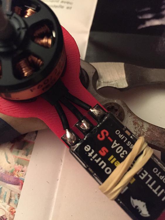

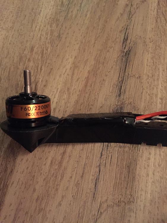

myrock Posté(e) Novembre 11, 2016 Auteur Posté(e) Novembre 11, 2016 Atelier soudure Les ESC font pile poil la largeur du bras Fixation/protection avec de la gaine thermique Vue d'ensemble
azbloc Posté(e) Novembre 11, 2016 Posté(e) Novembre 11, 2016 tu n'a pas opposé bras rouges et noir, c'est voulus ou tu a zappé ? belles brasures!!

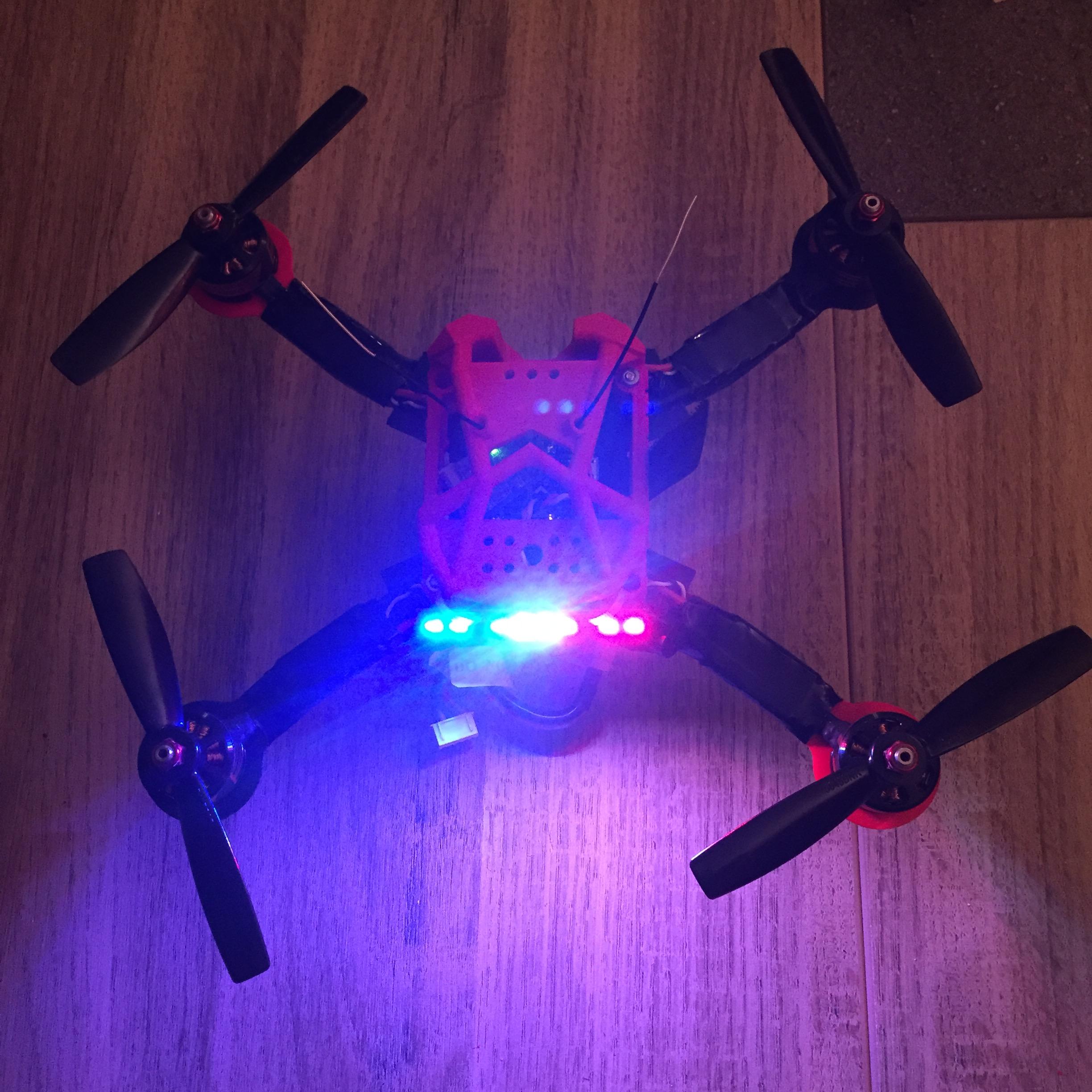

myrock Posté(e) Novembre 11, 2016 Auteur Posté(e) Novembre 11, 2016 Merci ! J'avais envie d'apporter une petite touche de "fun" je mettrai des leds a l'arrière pour pas confondre avant/arriere
Motard Geek Posté(e) Novembre 11, 2016 Posté(e) Novembre 11, 2016 Propre ! T'as du bol pour les ESCs, moi ça dépasse des bras ^^
myrock Posté(e) Novembre 12, 2016 Auteur Posté(e) Novembre 12, 2016 (modifié) Merci ! oui vu la taille ça m'a fait un peu peur mais c'est nickel J'ai commandé 2 batteries Lipo Tattu R-Line 4S 1550mAh 95C et le chargeur Ultramat 18 Graupner pour commencer. (pas envie de mettre + de 500€ dans un chargeur pour l'instant) pour paramétrer moteurs et ESC Modifié (le) Novembre 12, 2016 par myrock
myrock Posté(e) Novembre 27, 2016 Auteur Posté(e) Novembre 27, 2016 Fin prêt pour les premiers tests sans la partie vidéo. 1
