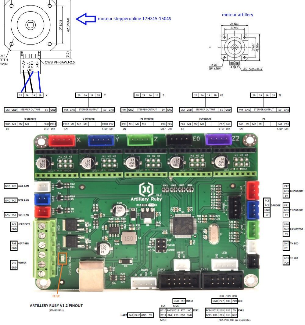

A l'allumage de l'imprimante j'ai parfois l'axe X qui broute, je dois éteindre et rallumer plusieurs fois, déplacer la tête à la main et tous fonctionne bien pendant des heures jusqu'au prochain démarrage.
J'ai inversé les drivers X et Y, démonté la nappe, elle ne semble pas abimé et j'ai nettoyé les contacts.
j'envisage de changer le moteur X qui grippe peu être à froid.
je vois qu'il existe énormément de marques de moteur.
Tous les moteurs Nema 17 40 mm en pas 1.8 fonctionne sur la Sidewinder ?, elle n'a pas de spécificité particulière en matière de moteur ?
Y a-t-il y des réglages à faire dans Marlin en fonction des modèles ?

salut @Galactic donc j'en déduit que en inversant les driver X et Y le soucis continue sur le moteur de l'axe X ? cela m'étonnerait que le moteur grippe a froid perso, mais si tu souhaite changer de moteur tant qu'a faire autant mettre un moteur d'une bonne marque et perso je te conseil cette marque stepperonline c'est cette marque j'ai retenue pour mon futur projet The100 elle est recommander par la communauté Voron aussi et le prix est doux.
Tu auras rien a ajuster côté marlin faut prendre du 1.8° et un moteur au dimension proche après prend pas un modèle qui demande 2A non plus 1.5A suffira je dirais sur une X2/X1.

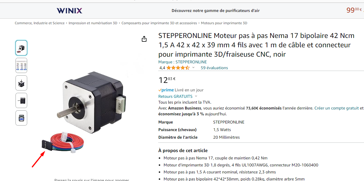

En 1.8° j'ai trouvé ce modèle de marque stepperonline
https://www.amazon.fr/STEPPERONLINE-bipolaire-connecteur-imprimante-fraiseuse/dp/B0B38GX54H/ref=cm_cr_arp_d_pl_foot_top?ie=UTF8
dans les commentaires ils disent que le branchement ne serait pas standard, tu en pense quoi ?

utilise un moteur 0.9° n'apporterais rien d'intéressant et il serait dommage de mettre un 0.9° en x et avoir un 1.8° en Y.  reste sur du 1.8° cela evitera de modifier marlin etc.
D'un moteur a l'autre tu peux avoir une inversion des cables sur la prise de raccordement au driver mais rien de mechant logiquement il fournissent le schema stepperonline, après la prise cote carte mère est de type dupont et pas jst mais tu dois pouvoir réutiliser le cable du moteur d'origine artillery.

Comme MrMagounet, je doute que le moteur soit le problème. As-tu essayé de brancher le moteur Y à la place du moteur X, et inversement (moteur X sur le câble Y)? cela permet de valider l'ensemble câble + pilote du X sur un autre moteur qui fonctionne
il y a une heure, Galactic a dit :
j'ai peur de cramer les drivers
il y a peu de risques, au pire le moteur ne tourne pas ou vibre.
Pour savoir comment modifier le câble, il suffit de mesurer la résistance entre les broches sur le connecteur du moteur.
Le plus gros risque, ce n'est pas une erreur de câblage mais plutôt une tension Vref trop élevée.

@pommeverte pourrais tu me préciser la procédure à utiliser avec le ohmmètre ? car il y a 4 connecteurs d'utilisés.
sur les stepperonline, https://www.omc-stepperonline.com/download/17HS15-1504S.pdf
les connecteurs sont en 1 A+, 3 B+, 4 A- et 6 B-, je ne trouve rien pour le brochage du moteur sidewinder.
Lien vers le commentaire
Partager sur d’autres sites
Le moteur est composé de deux enroulements (d'où 4 contacts sur le connecteur moteur), donc avec l'ohmmètre tu cherches les enroulements, par contre effectivement sur certains moteurs (j'ai constaté cela chez creality), il faut inverser 2 fils sur le connecteur moteur sinon celui ci vibre (cela est du à cause du sens de l'enroulement, à l'ohmmètre et ne pourras pas déterminer si il faut inverser deux fils ou pas, pour pouvoir faire cela il te faut obligatoirement le datasheet du moteur.
Pour la SideWinder, c'est simple, tu regardes si sur le connecteur qui va vers le moteur deux fils sont croisés ou non, car en général, le croisement des fils n'est pas fait coté carte mère. Par retour d'expérience tu t'aperçois vite si c'est le bon branchement ou pas, si tu as fait une erreur lorsque tu demandes un mouvement si celui-ci s'effectue sans bruit, le branchement est correct sinon cela grogne puisque les champs magnétiques sont pas bon en opposition) et le moteur vibre au lieu de tourner. Cas sur la dernière Ender 3 que j'ai modifiée

D'après la doc d'un moteur pour X2 trouvé ici, les broches centrales du connecteur coté moteur sont à inverser. Si le moteur tourne à l'envers, alors tu pourras inverser les fils 1-3 ou 4-6 ou changer la constante suivante dans le fichier configuration.h:
#define INVERT_X_DIR true ou false
Citation
Pour le confirmer, sur ton moteur actuel, tu dois avoir environ 2 ohms entre les broches 1 et 4 ainsi qu'entre 3 et 6. Cela correspond aux bobines A et B, comme l'a dit @Aldo007 et que tu peux voir sur le dessin du moteur en haut à droite de l'image.
Sur le moteur que tu as retenu, tu auras la bobine A entre les bornes 1 et 3, la bobine B entre 4 et 6.

sur les stepperonline, https://www.omc-stepperonline.com/download/17HS15-1504S.pdf les connecteurs sont en 1 A+, 3 B+, 4 A- et 6 B-
bizarre, je lis 1 A+, 3 A-, 4 B+, 6 B- , par contre ça correspond au câblage des moteurs Artillery 😅

Tu as raison j'ai inversé les PDF du 17HS15-1504S avec le 17HE15-1504S (une lettre change), les caractéristiques semblent très proche sauf le brochage du moteur.
17HE15-1504S -> 1 A+, 3 B+, 4 A- et 6 B-
https://www.omc-stepperonline.com/index.php?route=product/product/get_file&file=2838/17HE15-1504S.pdf
17HS15-1504S  -> 1 A+, 3 A-, 4 B+, 6 B-
17HS15-1504S-X1 légèrement différent ...
https://www.omc-stepperonline.com/download/17HS15-1504S-X1.pdf
Le 17HS15-1504S ou le 17HS15-1504S-X1 devrait convenir sans aucune modification ?

Je viens de relever sur mon moteur Artillery les bobines -> bobine 1 en 1 -4 / bobine 2 en 3-6.
Je vais commander un 17HE15-1504S.
sur la photo de mon précédent message, on voit pourtant que ce sont des connecteurs JST XH 2.54, non? 🤨

il y a 52 minutes, pommeverte a dit :
Je parlais du moteur stepperonline qu'il avait trouver sur amazon dans son lien comme tu peux le voir 😉
