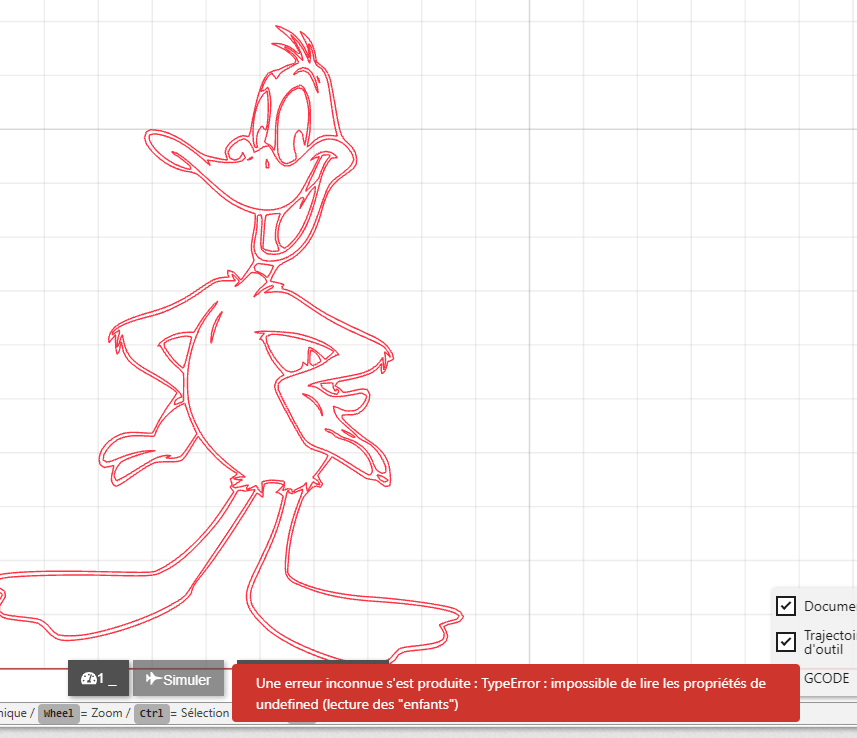

rampa Posté(e) Aout 10, 2023 Partager Posté(e) Aout 10, 2023 mon fichier openbuilds n'arrive pas a ce faire pour créer un fichier valable pour faire un "Gcode. je joins en exemple l'image que je n'arrive pas a faire !!!!. il a été fait par "inkscape" Lien vers le commentaire Partager sur d’autres sites More sharing options...

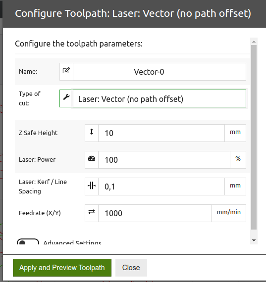

rampa Posté(e) Aout 10, 2023 Auteur Partager Posté(e) Aout 10, 2023 merci pour la réponse c'est justement ce dernier tableau que je n'arrive plus a avoir au complet "configuration toolpath", peut-être que moi je demande pour un graveur ?, ou bien j'oublie une manipulation, alors que je suis a la lettre toutes les informations que j'ai u dans le passé (j'avait tous mi sur papier)que j'ai relu et suivi plus de 10 x. !!!!! Lien vers le commentaire Partager sur d’autres sites More sharing options...

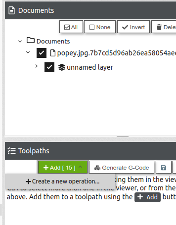

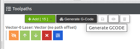

PPAC Posté(e) Aout 10, 2023 Partager Posté(e) Aout 10, 2023 (modifié) il y a 16 minutes, rampa a dit : ou bien j'oublie une manipulation là sans me détailler étapes par étapes pas simple de t'aider cocher les éléments du "document", voir que dans l'onglet "Toolpaths" il y a "+Add" dont le compteur entre "[]" a changé, et alors l'on peut cliquer sur "+Add [...]" qui ouvre un menu pop-up "Create a new operation" si l'on clic sur "Create a new operation" cela ouvre une fenêtre pop-up "configuration toolpath" dans "configuration toolpath" on sélectionne en "Type of cut", ... puis on clic "Apply and preview Toolpath" ce qui ferme la fenêtre popup "configuration toolpath" ... Modifié (le) Aout 10, 2023 par PPAC Lien vers le commentaire Partager sur d’autres sites More sharing options...

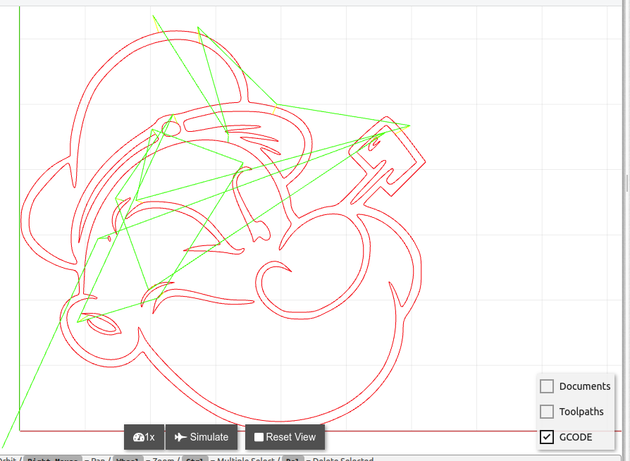

rampa Posté(e) Aout 10, 2023 Auteur Partager Posté(e) Aout 10, 2023 c'est aussi ce que j'ai fait, et par 2x après un teste, il n'a fait que de faire des trous au lieu de tracer les lignes de contour, alors qu'il y avait bien les 15 opération comme suivi la procédure, mai il ne m'a pas donne le complet de la fiche de réglage, je vais encor faire un un teste il n'ouvre même plus la fenêtre de réglage après ouverture de "perceuse: picorer center" rien ne s'ouvre ?? voici la réponse que Jai a chaque foi Lien vers le commentaire Partager sur d’autres sites More sharing options...
rampa Posté(e) Aout 11, 2023 Auteur Partager Posté(e) Aout 11, 2023 voici la réponse que Jai a chaque foi Il y a 21 heures, rampa a dit : c'est aussi ce que j'ai fait, et par 2x après un teste, il n'a fait que de faire des trous au lieu de tracer les lignes de contour, alors qu'il y avait bien les 15 opération comme suivi la procédure, mai il ne m'a pas donne le complet de la fiche de réglage, je vais encor faire un un teste il n'ouvre même plus la fenêtre de réglage après ouverture de "perceuse: picorer center" rien ne s'ouvre ?? voici la réponse que Jai a chaque foi Il y a 21 heures, rampa a dit : je n'arrive pas a configurer le parcours d'outil, la fenêtre s'ouvre mai rie ne s'affiche, juste le "nom" et le "type de coupe ?, cela fait 20x que je refait l'image avec "inskscape" Lien vers le commentaire Partager sur d’autres sites More sharing options...

rampa Posté(e) Aout 12, 2023 Auteur Partager Posté(e) Aout 12, 2023 Il y a 21 heures, rampa a dit : je travail avec "google chrome" comme depuis des années, et je n'avais pas de problèmes pour faire mes petites gravure j'ai de nouveau refait une autre image avec inkscape et j'arrive toujours au même résultat !!, la fenêtre de réglage d'outils ne s'ouvre que sur une demande et me dit qu'il n'y a pas de points de départ ou bien qu'il n'y a pas de calque, alors que j'ai bien fait ce calque ?, c'est pour cela que je n'arrive pas a faire le "gcode" alors que je sui toutes les instruction que j'ai reçu et mis sur papier afin de bien suivre les indication qui on bien fonctionner dans le temps, je n'y comprend plus rien, si je peut avoir de l'aide, j'en serrai bien heureux, merci Lien vers le commentaire Partager sur d’autres sites More sharing options...
rampa Posté(e) Aout 14, 2023 Auteur Partager Posté(e) Aout 14, 2023 Dans la fenêtre de chemin vers Gcode, il me dit a chaque fois qu'il n'y a pas de "dossier", je ne comprend pas et ne sais pas ce que je dois mettre ??? Lien vers le commentaire Partager sur d’autres sites More sharing options...

rampa Posté(e) Aout 20, 2023 Auteur Partager Posté(e) Aout 20, 2023 je pose beaucoup de question, mai j'aimerai pouvoir faire des gravures, j'ai installé la nouvel version de inkscape, mai je n'arrive toujours pas a programmer un "gcode", il me manque les mesures comme j'ai mis sur l'image plus haut, il me dit toujours qu'il y a une erreur et un manque de parcoure d'outille mais dans préférence, je n'arrive toujours pas a avoir les réglage d'outils !!!. si une personne pouvait me dire l'erreur que je fait, je pourrais avancer dans mes gravures, merci Lien vers le commentaire Partager sur d’autres sites More sharing options...
rampa Posté(e) Aout 21, 2023 Auteur Partager Posté(e) Aout 21, 2023 le tableau de réglage ne ce met pas au complet et j'ai toujours le même message, je ne comprend pas pourquoi ?, si une personne pouvait m'expliqué, merci il y a 2 minutes, rampa a dit : le tableau de réglage ne ce met pas au complet et j'ai toujours le même message, je ne comprend pas pourquoi ?, si une personne pouvait m'expliqué, merci Lien vers le commentaire Partager sur d’autres sites More sharing options...
