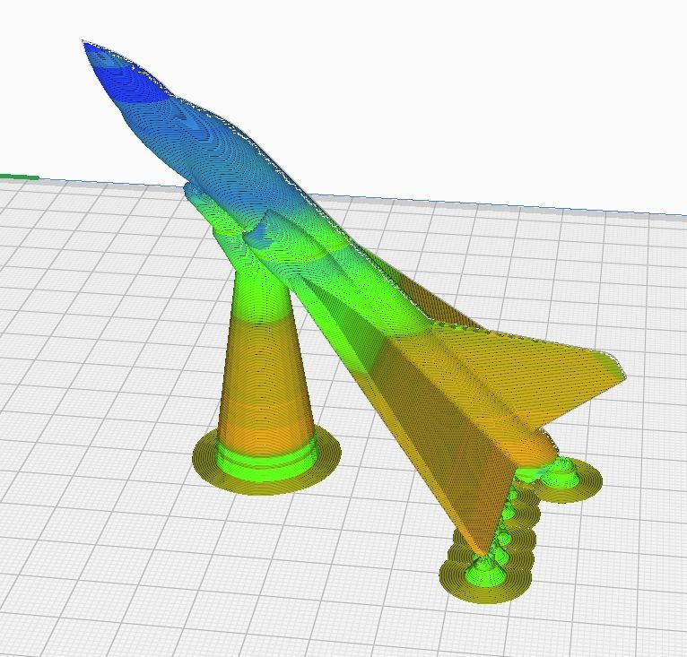

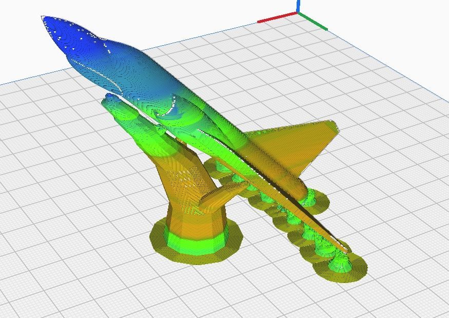

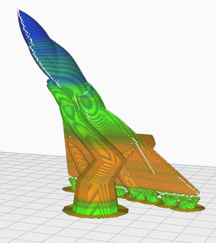

En dehors de tes problèmes de réglages, pour ma part, j'aurais plutôt imprimé le modèle à 45° avec des supports arborescents et couches adaptatives, ce qui permettrait d'avoir une meilleure résolution de surface.
Cura 5.3.0x-Mas
Cura 5.4.0
Nota
Démonstration à profil d'impression identique du même modèle de la différence de traitement entre deux versions 😄
Modèle réorienté, pour avoir la couture (point blanc) sur la face la moins visibleimage.thumb.jpeg.38e3a1b10271604e0108e34a51094fcd.jpeg

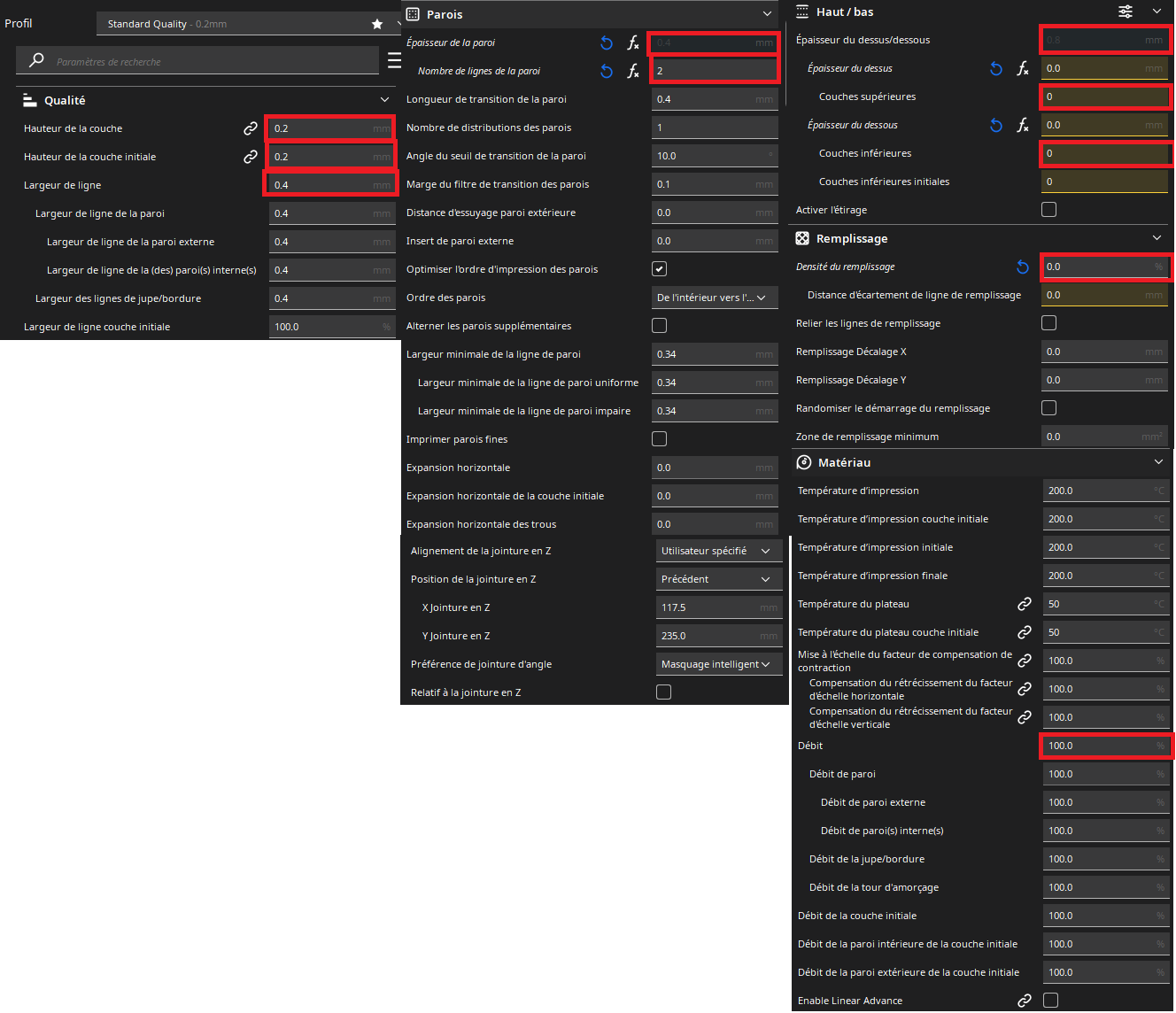

Salut,
Pour le réglage du débit, je crois que j'ai mis dans le fichier Excel largeur de couche 0,4 nombre de parois 2 ce qui doit faire normalement si le débit est bien réglé 0,8 au palmer ou au pied à coulisse.
130% de débit là y a sûrement un problème soit dans les paramètres du trancheur pour générer le Gcode soit un problème sur l'extrudeur (remplacement de la buse par une neuve)

Bon voici les paramètres pour trancher le cube sous cura.
Aldo

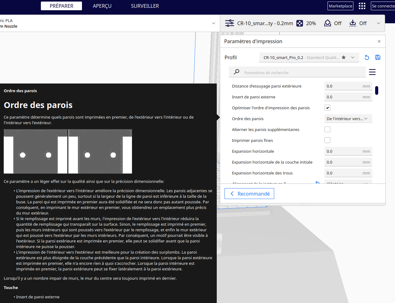

Il y a un réglage dans Cura un paramètre sur l'ordre d'impression des parois.
Je testerais à ta place si tu ne l'as pas encore fait.

Salut,
ce sont les paramètre pour trancher le cube de réglage de débit dans cura.
Aldo
