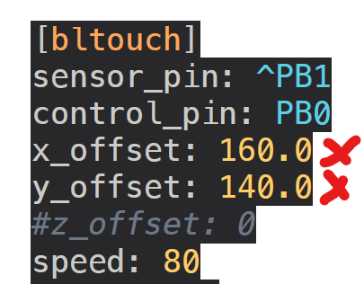

soruz13 Posté(e) Aout 14, 2023 Partager Posté(e) Aout 14, 2023 Bonjour à tous, je suis confronté à un soucis de configuration avec mon Ender 3 pro (direct drive micro Swiss carte mère 4.2.7), en effet j'essaye de régler différent point, à savoir les coordonnés max et min du bed Mesh ( auto que j'ai suivis avec la doc de Klipper aucun soucis ) ainsi que les coordonnées max de Y car j'ai deux petite pince qui tienne le plateau, et si je ne modifie pas la buse peut venir frappé dedans. Seulement une fois les modification effectué dans le fichier configuration que je vous joins, des que je lance un auto home ou une Calibration du bed, l'imprimante viens palpé le plateau initial à l'endroit voulu, remonte et me sort "code "key243" Move out of range: -110.000 -90.000 5.000 [0.000] je saisie donc bien qu'il m'indique une erreur m'indiquant qu'il est au dela des limites définis, mais la position qu'on peut voir dans l'erreur ne correspond a rien, et si je fait un GET_POSITION mes coordonnées sont bien celle définis 160,140. J'ai retourné le problème dans tous les sens (peut être un peu trop) et je sollicite donc votre aide ! Merci à vous pour votre participation à ce sujet config.pdf Lien vers le commentaire Partager sur d’autres sites More sharing options...
hyoti Posté(e) Aout 14, 2023 Partager Posté(e) Aout 14, 2023 (modifié) @soruz13 dans le fichier config à la rubrique Bltouch tu as les offsets X et Y qui sont aberrant d'où l'erreur. ce sont les distance (écart) entre la buse et le pointeau du Bltouch 160mm c'est trop. voilà ce que j'ai sur le ender 3v2 mais ce n'est pas un microswiss. X_offset -32.5 pour le Y 1.5. (indication ordre de grandeur.) c'est en mm Mais tu devais avoir les bonnes valeurs indiquées dans les menus de l'ancien marlin. Modifié (le) Aout 14, 2023 par hyoti Ajoût Lien vers le commentaire Partager sur d’autres sites More sharing options...
soruz13 Posté(e) Aout 14, 2023 Auteur Partager Posté(e) Aout 14, 2023 (modifié) il y a 25 minutes, hyoti a dit : @soruz13 dans le fichier config à la rubrique Bltouch tu as les offsets X et Y qui sont aberrant d'où l'erreur. ce sont les distance (écart) entre la buse et le pointeau du Bltouch 160mm c'est trop. voilà ce que j'ai sur le ender 3v2 mais ce n'est pas un microswiss. X_offset -32.5 pour le Y 1.5. (indication ordre de grandeur.) Mais tu devais avoir les bonnes valeurs indiquées dans les menus de l'ancien marlin. hello merci pour cette réponse plus que rapide, effectivement maintenant que tu le dis .. je crois que a force de lecture j'ai du faire des mic macs .. d'autant que des fois certaines doc de Klipper comportes aussi des coquilles ^^, en effet 160.140 est la position que je voulais pour faire le palpage d'origine qui est la position quand on fait GET_POSITION. par contre dans la rubrique bl touch quand tu modifie les valeurs ont est d'accord que c'est pour modifier ou il va faire le placage d'origine ? car j'ai beau modifié le Y il s'en cogne j'ai l'impression ... Du coup tu peux surement m'orienter, si je veux lui dire qu'il peut aller 5mm moins loins en Y pour pas qu'il tape les pinces je modifie ou ? Merci a toi Ps : on est d'accord que les position min / max doivent être définies par la position de la sonde ? ou la position de la buse ? car mon bl touch est placé sur le coté et donc décalé en X par rapport à la buse Modifié (le) Aout 14, 2023 par soruz13 Lien vers le commentaire Partager sur d’autres sites More sharing options...
hyoti Posté(e) Aout 14, 2023 Partager Posté(e) Aout 14, 2023 il y a 7 minutes, soruz13 a dit : hello merci pour cette réponse plus que rapide, effectivement maintenant que tu le dis .. je crois que a force de lecture j'ai du faire des mic macs .. d'autant que des fois certaines doc de Klipper comportes aussi des coquilles ^^, en effet 160.140 est la position que je voulais pour faire le palpage d'origine qui est la position quand on fait GET_POSITION. par contre dans la rubrique bl touch quand tu modifie les valeurs ont est d'accord que c'est pour modifier ou il va faire le placage d'origine ? car j'ai beau modifié le Y il s'en cogne j'ai l'impression ... Du coup tu peux surement m'orienter, si je veux lui dire qu'il peut aller 5mm moins loins en Y pour pas qu'il tape les pinces je modifie ou ? Merci a toi pour le Bedmesh a priori le Ymin ou le Y max. Lien vers le commentaire Partager sur d’autres sites More sharing options...
soruz13 Posté(e) Aout 14, 2023 Auteur Partager Posté(e) Aout 14, 2023 il y a 10 minutes, hyoti a dit : pour le Bedmesh a priori le Ymin ou le Y max. Yes le bed mesh ca je lui dis juste le min et le max, mais c'est surtout pour que quand il fait la palpation avant l'impression il prenne bien la ou je veux que moi ca soit afin que les 5mm que j'enlève en Y soit pris en compte correctement. car si je laisse en l'était la palpation ce fait trop en avant sur Y Lien vers le commentaire Partager sur d’autres sites More sharing options...
hyoti Posté(e) Aout 14, 2023 Partager Posté(e) Aout 14, 2023 il y a 54 minutes, soruz13 a dit : Yes le bed mesh ca je lui dis juste le min et le max, mais c'est surtout pour que quand il fait la palpation avant l'impression il prenne bien la ou je veux que moi ca soit afin que les 5mm que j'enlève en Y soit pris en compte correctement. car si je laisse en l'était la palpation ce fait trop en avant sur Y @soruz13 Est-ce que dans ta détermination du x-offset et du Y pour le Bltouch, tu n'aurais pas inversé le signe du Y-offset ? Imprimante de face Bltouch à gauche de la tête x-offset négatif à droite positif pour le Y je préfère ne pas m'avancer. Lien vers le commentaire Partager sur d’autres sites More sharing options...
soruz13 Posté(e) Aout 14, 2023 Auteur Partager Posté(e) Aout 14, 2023 il y a 24 minutes, hyoti a dit : @soruz13 Est-ce que dans ta détermination du x-offset et du Y pour le Bltouch, tu n'aurais pas inversé le signe du Y-offset ? Imprimante de face Bltouch à gauche de la tête x-offset négatif à droite positif pour le Y je préfère ne pas m'avancer. Normalement non j'ai bien fait attention au minus et pos, mais visiblement je pense que j'ai réussi, j'avais une option dans cura qui prenais le pas sur les offset du firmware, la je fais des tests ca a l'air d'etre bon, je croise les doigts et fait une petite pause pour ce soir, parce que le cerveau en chamallow ! j'update des que j'ai un retour Lien vers le commentaire Partager sur d’autres sites More sharing options...
fran6p Posté(e) Aout 15, 2023 Partager Posté(e) Aout 15, 2023 Il y a 18 heures, hyoti a dit : pour le Y je préfère ne pas m'avancer. Avant de la buse négatif, arrière de la buse positif Lien vers le commentaire Partager sur d’autres sites More sharing options...
soruz13 Posté(e) Aout 17, 2023 Auteur Partager Posté(e) Aout 17, 2023 Le 15/08/2023 at 12:29, fran6p a dit : Avant de la buse négatif, arrière de la buse positif Merci de la précision bon il semble que tout soit rentré dans l’ordre après correction de mon erreur et la désactiver du offset des valeurs de cura pour bien garder celle de klipper donc merci à tous ! Lien vers le commentaire Partager sur d’autres sites More sharing options...
