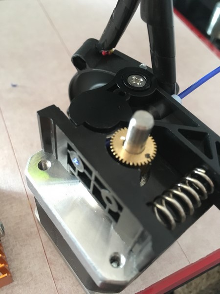

skara77 Posté(e) Novembre 7, 2016 Posté(e) Novembre 7, 2016 j'avais un problème similaire, regarde du coté de la "pince" qui plaque le fil contre la poulie d'extrusion, de mon coté le ressort n'étais pas assez fort et ne plaqué pas suffisamment le fil contre, du coup j'y ai mis une petite vis M3 avec rondelle tête en bas pour augmenter la compression du ressort et problème résolu
phildarito Posté(e) Novembre 8, 2016 Auteur Posté(e) Novembre 8, 2016 aucun bruit pendant l'extrusion j'ai remis le dernier firmware à jour disponible sur le site de geeetech désinstaller et réinstaller repetier reconfiguré le sens de mes axes x et y et la direction du home vérifié l'alimentation (11.96V) je vous fais des photos du système d'extrusion et je reviens.

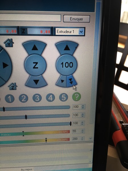

phildarito Posté(e) Novembre 8, 2016 Auteur Posté(e) Novembre 8, 2016 voici le système d'entrainement du filament et la quantité qui sort pour 100 demandés (14mm) IMG_0228.MOV

nicephore Posté(e) Novembre 8, 2016 Posté(e) Novembre 8, 2016 Tu nous dis avoir modifier le Marlin pour prendre en compte le diamètre de filament ... puis que ton LCD sonne en permanence ... tu dois certainement avoir fait une erreur. 1°) sur tu vidéo: pour 100mm tu n'a que 14mm qui sont déroulé = revoir les steps/mm de l'extrudeur pour le LCD tu dois activer le bon dans le Marlin. C'est quoi ton LCD ?
phildarito Posté(e) Novembre 8, 2016 Auteur Posté(e) Novembre 8, 2016 je vais essayer d'être précis et de te répondre dans l'ordre : Citation Tu nous dis avoir modifier le Marlin pour prendre en compte le diamètre de filament ... puis que ton LCD sonne en permanence ... tu dois certainement avoir fait une erreur. J'avais essayé de changer le diamètre dans le marlin d'origine sans que cela ne change la quantité d'extrusion Pour le LDC qui sonne, c'était sur le dernier marlin rc7. Pour l'erreur j'en suis sur, mais laquelle ? Citation pour 100mm tu n'a que 14mm qui sont déroulé = revoir les steps/mm de l'extrudeur C'est exactement ce que je voudrais faire ! je suis persuadé que mon problème est logiciel et qu'il est là !!! Citation pour le LCD tu dois activer le bon dans le Marlin. C'est quoi ton LCD ? LCD2004 d'après la façade avant mais sur le marlin de geeetech il est bien configuré.
