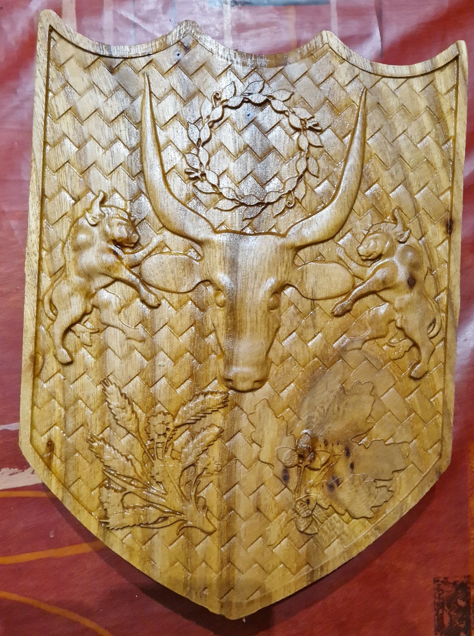

BourrinDesBois Posté(e) Aout 16, 2023 Partager Posté(e) Aout 16, 2023 Bonjour petit projet CNC de la planche à dessin à la réalisation Désolé je poste du téléphone mais dans l'ordre : réalisation de la base du modèle sur freecad Ajout de détails à la tablette graphique sur blender Gravure sur ma cnc à la fraise de gravure 2mm pas de 0.67 gravure en x puis y et découpe à la fraise de 6mm du contour. 4 Lien vers le commentaire Partager sur d’autres sites More sharing options...
BourrinDesBois Posté(e) Aout 17, 2023 Auteur Partager Posté(e) Aout 17, 2023 Voilà poncé huilé : 2 Lien vers le commentaire Partager sur d’autres sites More sharing options...

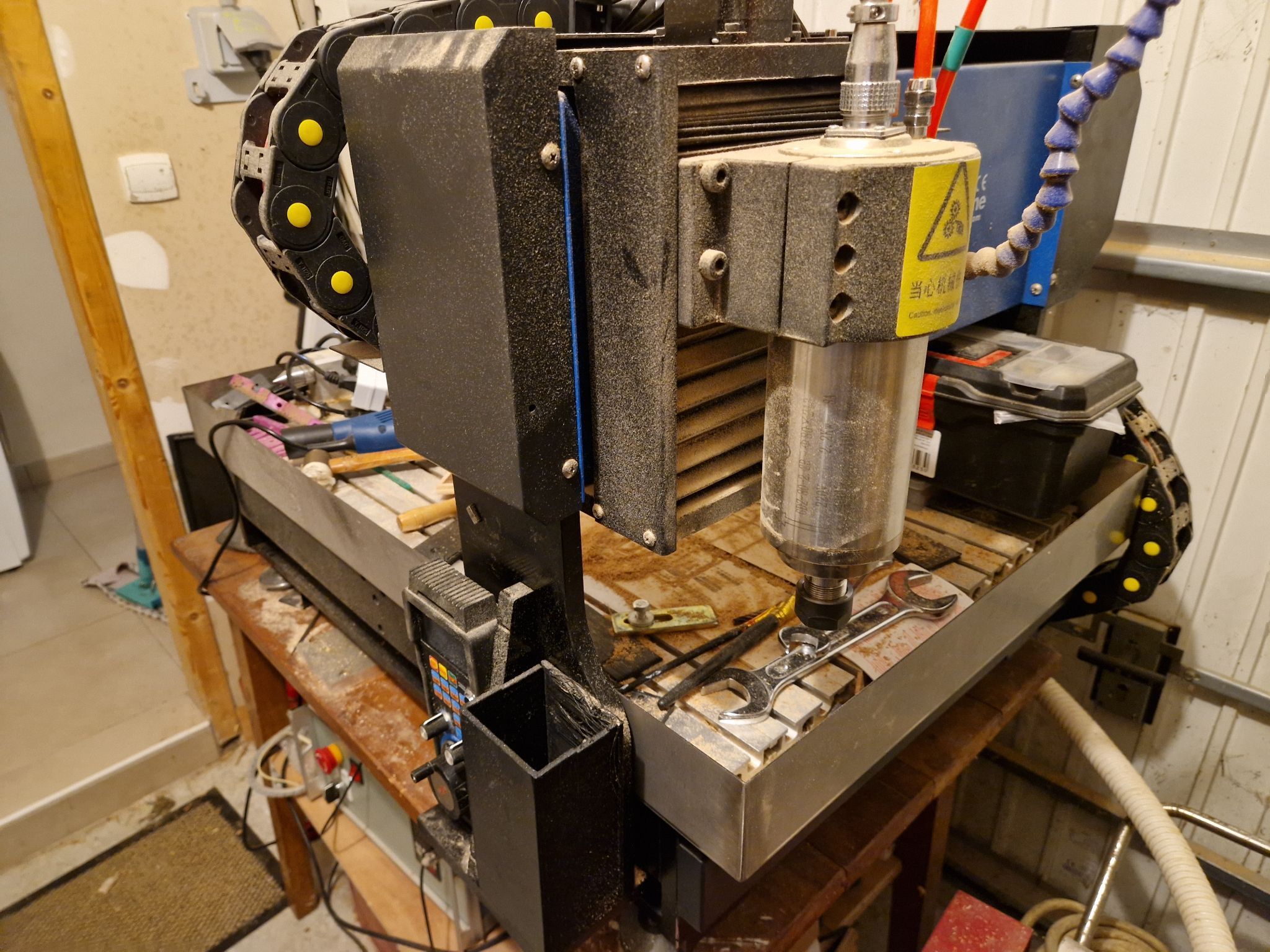

BourrinDesBois Posté(e) Septembre 8, 2023 Auteur Partager Posté(e) Septembre 8, 2023 Ma machine est une 60x40 Elle est bien adaptée pour le bois ou le métal : J'ai également un petit axe rotatif. 1 Lien vers le commentaire Partager sur d’autres sites More sharing options...

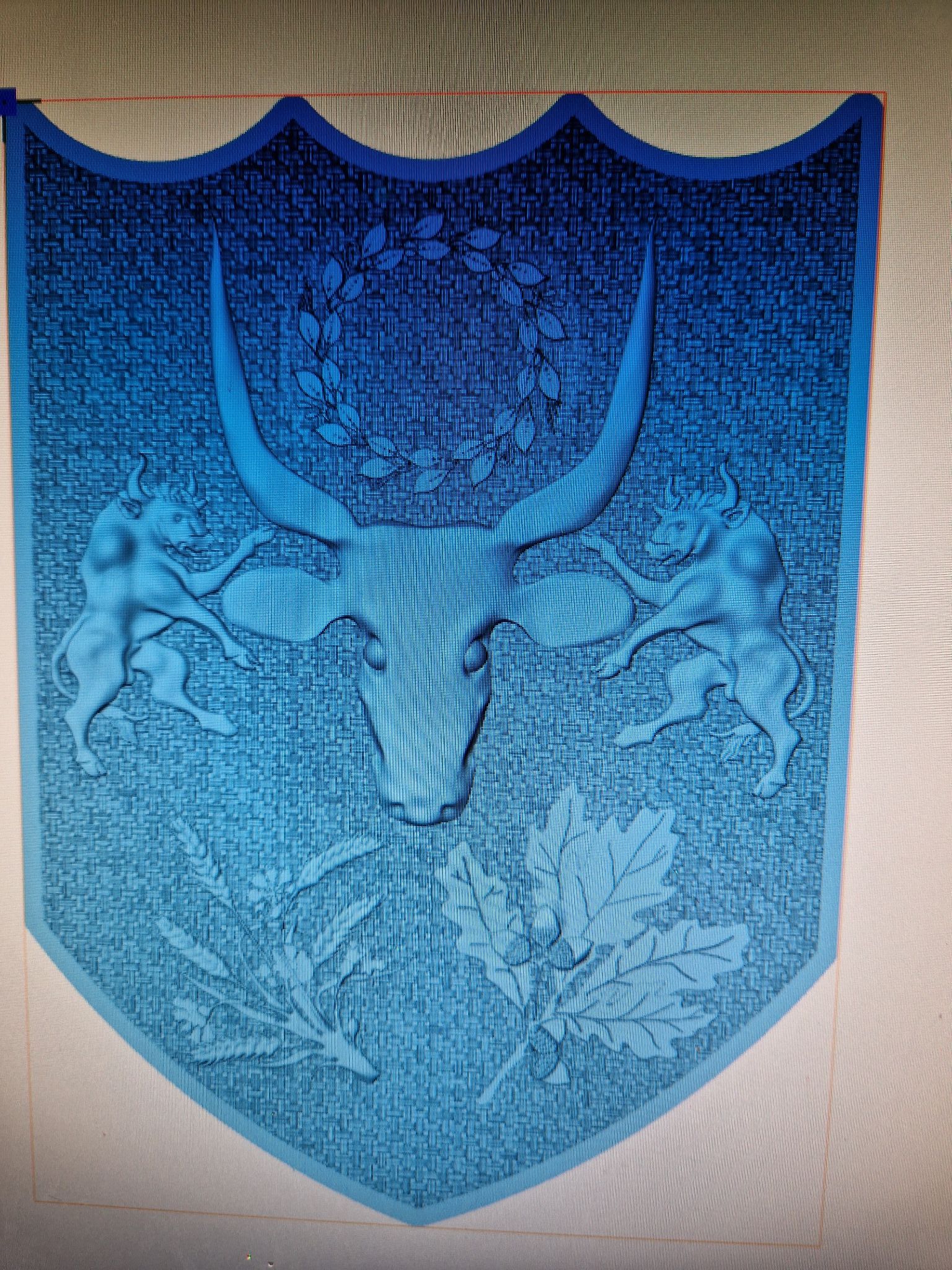

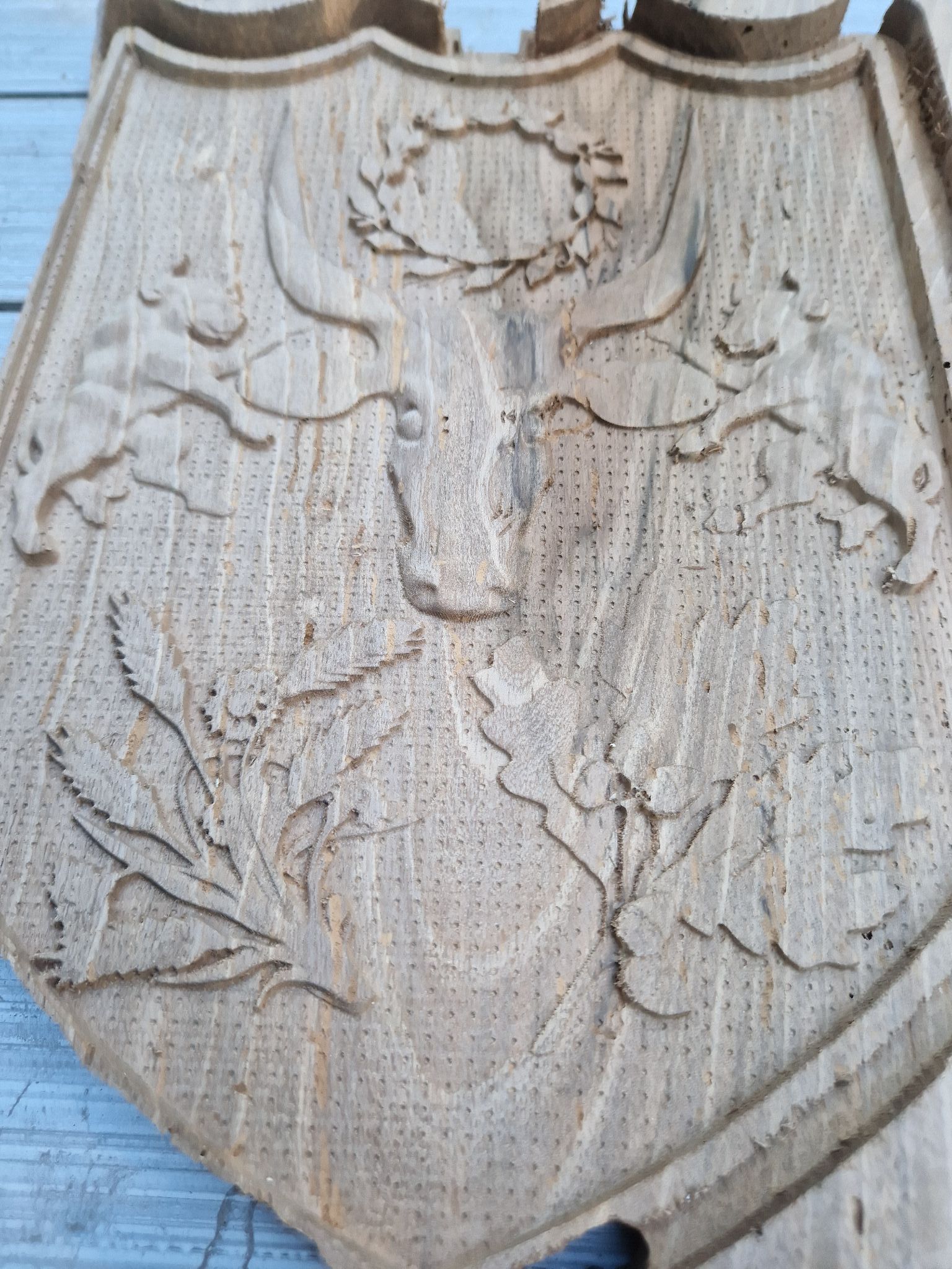

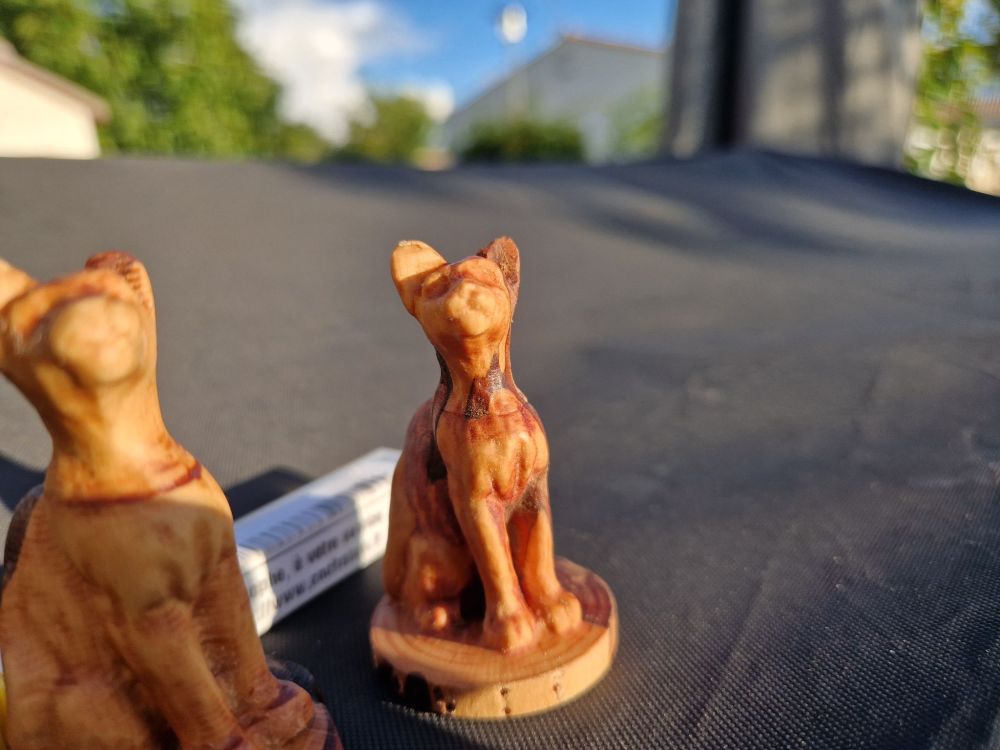

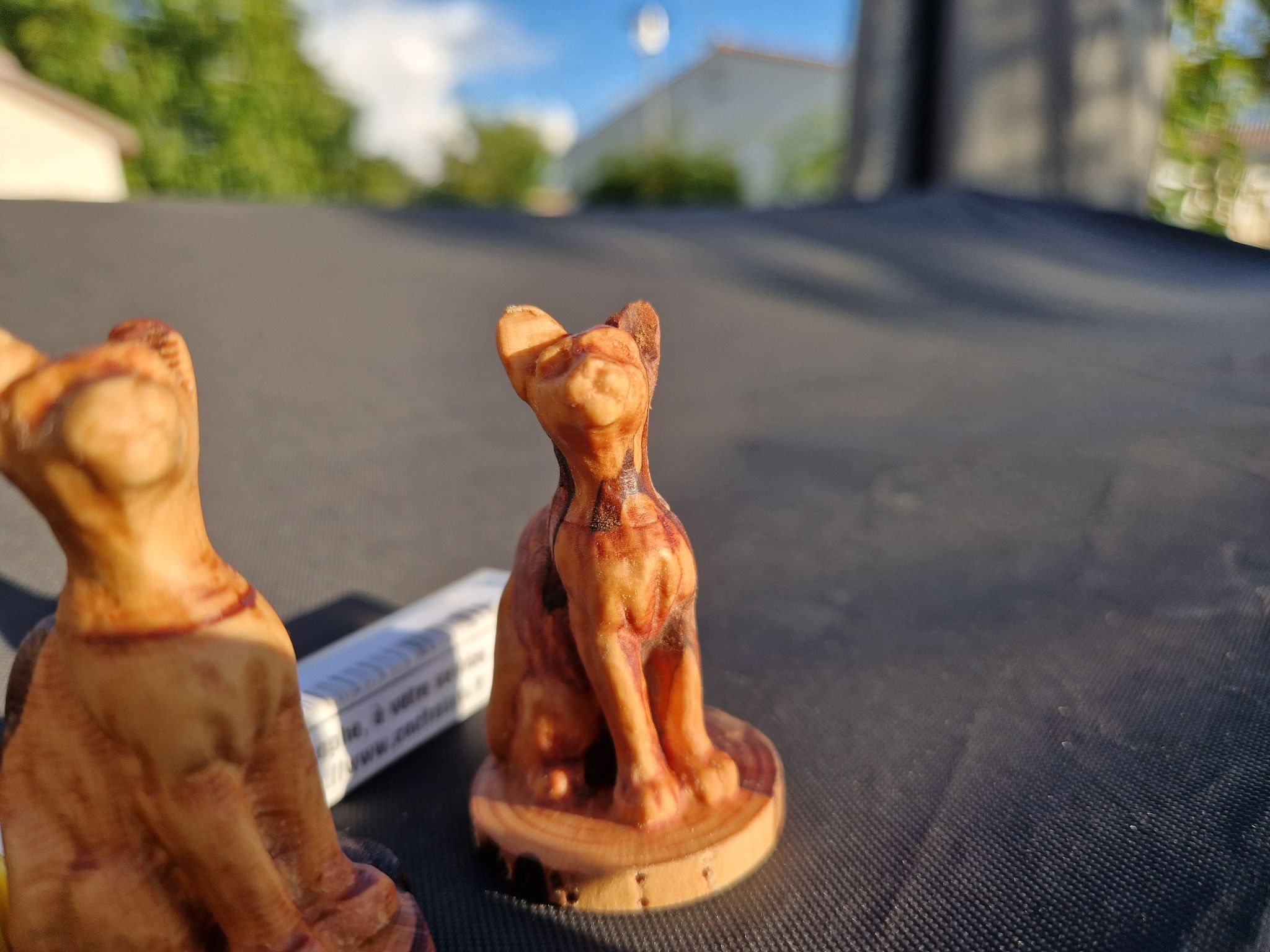

BourrinDesBois Posté(e) Octobre 9, 2023 Auteur Partager Posté(e) Octobre 9, 2023 (modifié) Nouvelle réalisation, des petits chats en neflier. Et un bas relief en noyer, malheureusement il est à refaire. Modifié (le) Octobre 9, 2023 par BourrinDesBois 2 Lien vers le commentaire Partager sur d’autres sites More sharing options...
BourrinDesBois Posté(e) Novembre 6, 2023 Auteur Partager Posté(e) Novembre 6, 2023 (modifié) J'ai refait le bas relief, le tramage ne me plaisait pas : bois d'orme. Modifié (le) Novembre 6, 2023 par BourrinDesBois 2 Lien vers le commentaire Partager sur d’autres sites More sharing options...

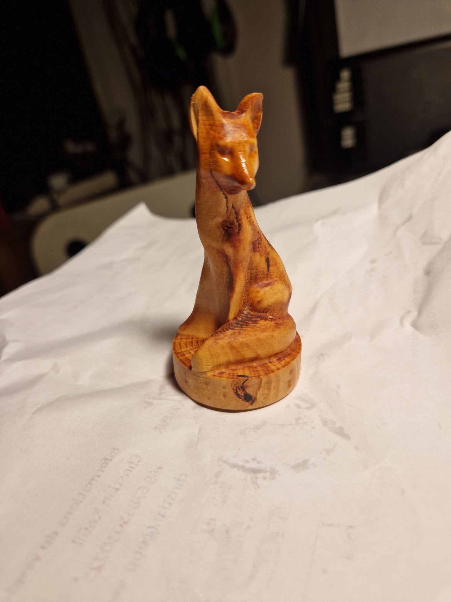

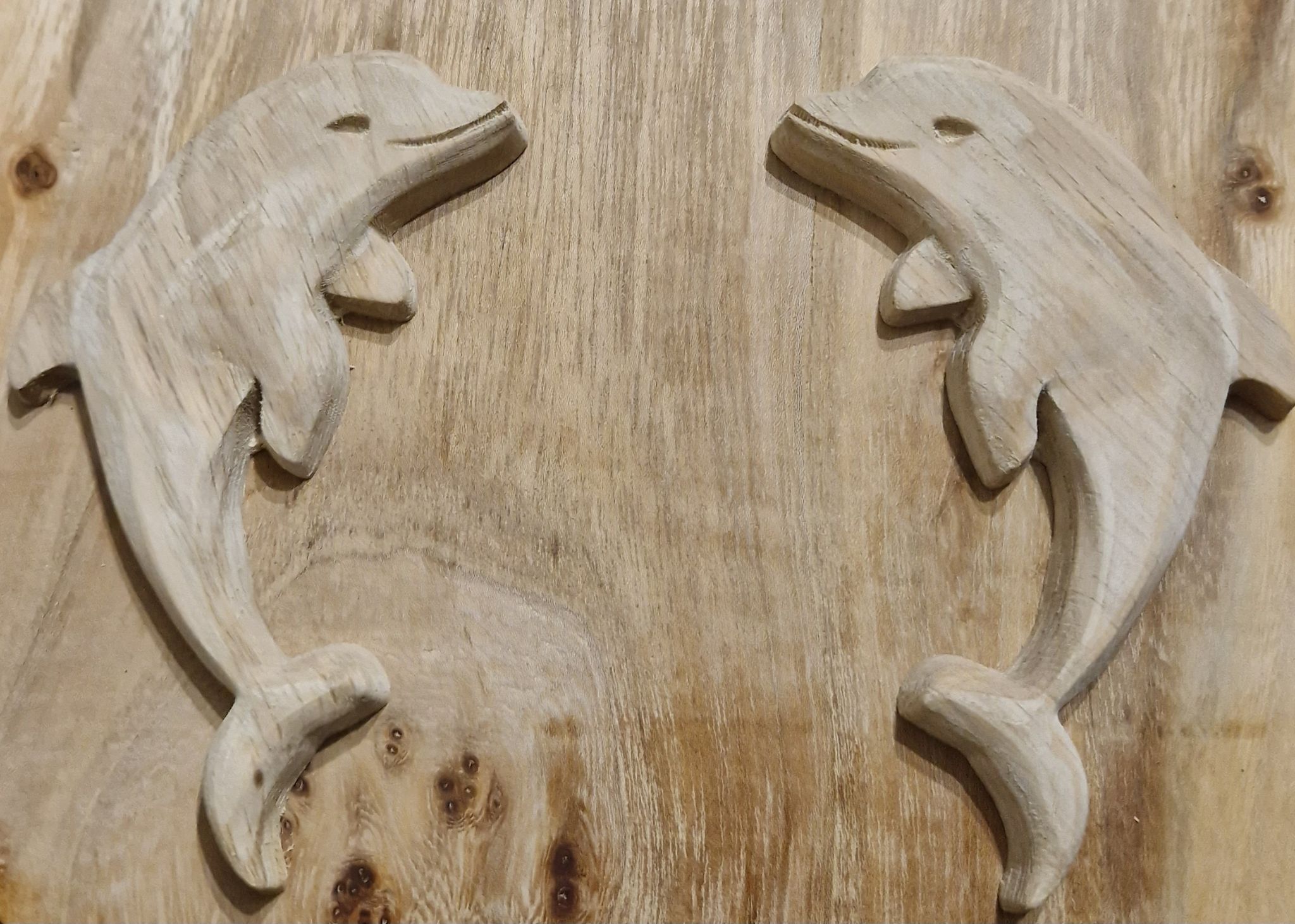

BourrinDesBois Posté(e) Novembre 13, 2023 Auteur Partager Posté(e) Novembre 13, 2023 Des petits dauphins en orme : 1 Lien vers le commentaire Partager sur d’autres sites More sharing options...

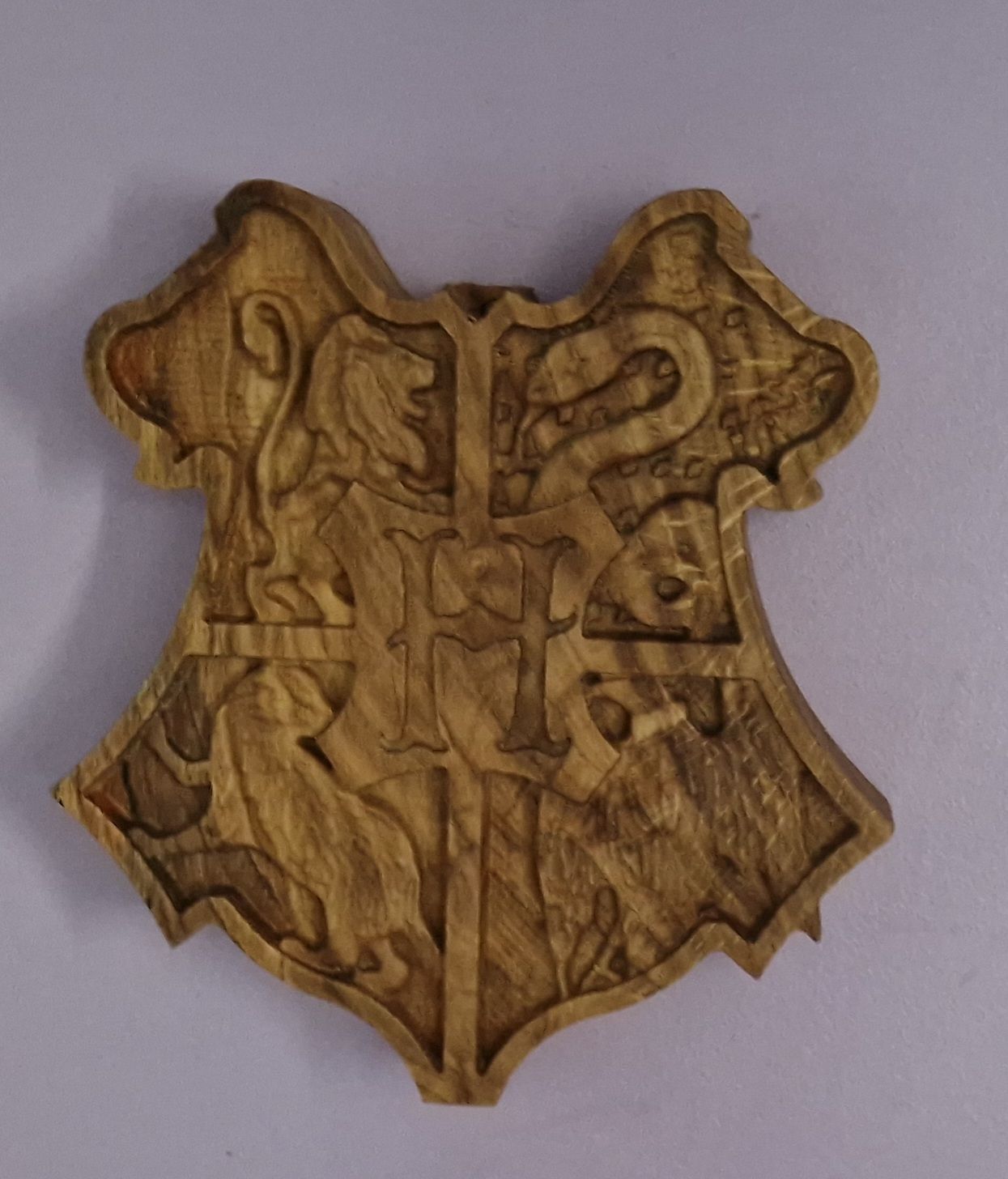

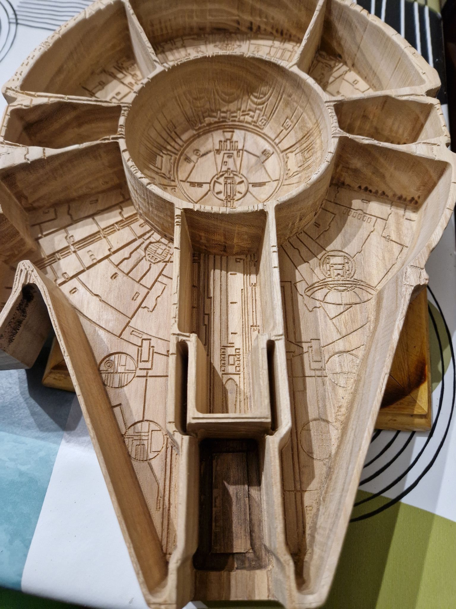

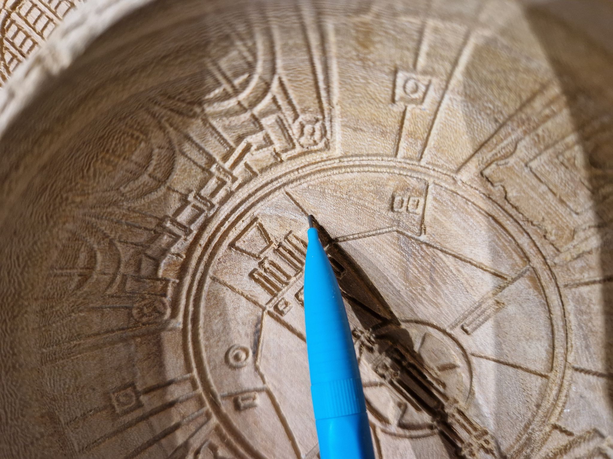

BourrinDesBois Posté(e) Mars 10 Auteur Partager Posté(e) Mars 10 Nouvelle réalisation sur le thème de la guerre des étoiles : Et toujours ce fichus cassé tête de la finition : 2 Lien vers le commentaire Partager sur d’autres sites More sharing options...
