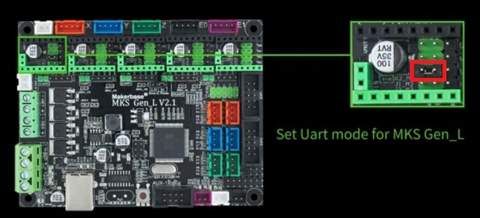

ThLDQ Posté(e) Aout 18, 2023 Partager Posté(e) Aout 18, 2023 (modifié) Bonsoir à tous, parce que je suis nul en électronique, technique, etc..., et plutôt que de faire une bêtise, je préfère demander : je voudrais faire fonctionner ma MKS Gen v2.1 en 1/8° de pas. Est-ce qu'il faut des jumpers sous les drivers ? Cordialement Thierry Modifié (le) Aout 18, 2023 par ThLDQ Lien vers le commentaire Partager sur d’autres sites More sharing options...
pommeverte Posté(e) Aout 19, 2023 Partager Posté(e) Aout 19, 2023 Salut, Si ta carte est une MKS GEN_L V2.1, tu pourrais travailler en mode UART en plaçant le cavalier comme ceci: Citation et en modifiant ton firmware. Si c'est Marlin, alors ce sont les constantes X_MICROSTEPS,... dans le fichier configuration_adv.h Lien vers le commentaire Partager sur d’autres sites More sharing options...
