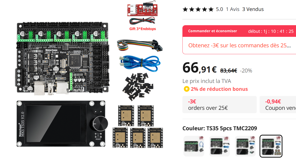

SPITFIREMK9 Posté(e) Aout 19, 2023 Auteur Partager Posté(e) Aout 19, 2023 Salut merci pour ta réponse je suis bon pour changer de carte je n'ai aucune autre entrée j'ai vue une carte mère pas trop cher qui me semble pas trop mal c'est une robin nano v3 quand pensez-vous ? Lien vers le commentaire Partager sur d’autres sites More sharing options...
PPAC Posté(e) Aout 19, 2023 Partager Posté(e) Aout 19, 2023 Il y a 9 heures, SPITFIREMK9 a dit : une anet e10 il y a 1 minute, SPITFIREMK9 a dit : j'ai vue une carte mère pas trop cher qui me semble pas trop mal c'est une robin nano v3 quand pensez-vous ? Je ne sais pas. Mais prend le temps de bien chercher. Car il me semble que les imprimantes Anet ont des écrans qui sont compliqué voir impossible a utiliser avec d'autre carte-mère ... donc il te faudra surement prendre un écran pour la nouvel carte mère. Lien vers le commentaire Partager sur d’autres sites More sharing options...
SPITFIREMK9 Posté(e) Aout 19, 2023 Auteur Partager Posté(e) Aout 19, 2023 Voilà à quoi sa ressemble en directe de chine Lien vers le commentaire Partager sur d’autres sites More sharing options...
Aldo007 Posté(e) Aout 19, 2023 Partager Posté(e) Aout 19, 2023 (modifié) Salut, au moins il y a tout, CM et écran donc tu pourras te dépanner. Y'aura plus que le firm à faire et l'intégration dans l'imprimante, en plus. avec ce pack tu as même les drivers TMC 2209. Aldo Modifié (le) Aout 19, 2023 par Aldo007 Lien vers le commentaire Partager sur d’autres sites More sharing options...
SPITFIREMK9 Posté(e) Aout 19, 2023 Auteur Partager Posté(e) Aout 19, 2023 Salut merci à vous et oui se sera un kit complet je remplace tout je continue mes recherches et je vous tiens au courant avec des photos de l'avancement du projet Lien vers le commentaire Partager sur d’autres sites More sharing options...
