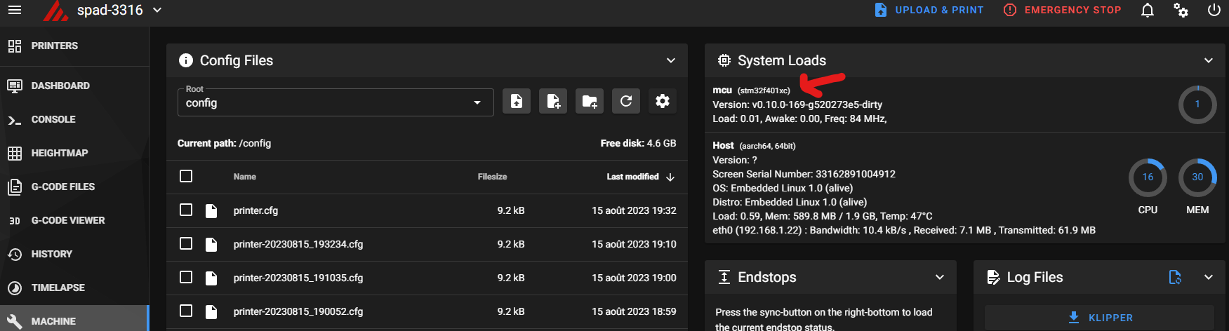

challenger4444 Posté(e) Aout 19, 2023 Partager Posté(e) Aout 19, 2023 Bonjour à tous, Suite à une série de bidouillages, je n'arrive plus à accorder la Ender 3 S1 pro sur le sonic pad. Effectivement, la première connexion s'est très bien réalisée et d'une simplicité exemplaire: - Choisir une imprimante : Il y a deux Ender 3 S1 pro proposées (STM32F401 et """"103) j'ai pris au pif la 401... Le flashage effectué et la configuration faite, tout s'est très bien déroulé et j'ai pu imprimer sans soucis. Il s'avère que je suis un farfouinneur et cette idée de choix entre 401 ou 103 me trottait dans la tête... J'ai donc effacé l'imprimante de l'écran du pad et j'ai repris l'opération d'enregistrement en sélectionnant la version STM32F103 mais lorsque je continue dans l'installation les réglages de nivellement, l'imprimante s'arrête de palper (à la partie nivellement manuel pour le réglage du plateau) et un message sur fond rouge apparait sur l'écran du pad : BED_MESH_SET_DISABLE. J'ai tout reeffacé du sonic pad pour remettre la version 401 et c'est toujours le même message qui réapparait au même stade de l'installation. Depuis je tente divers action pour essayer de rattraper le truc : - Pad déconnecté et reflashage de la carte mère et écran de l'imprimante à sa version d'origine. -Observation de la partie bed mesh dans imprimante.cfg, rien ne me parait bizarre : (à ce sujet, lorsque l'on désire faire des modifs dans "imprimante.cfg", pour ma part, je clique sur la "phrase" qui m'intéresse et le curseur ne se place jamais au bon endroit, ce qui me vaut de gesticuler dans tous les sens pour intégrer le caractère au bon endroit) Y aurait il une méthode un peu plus précise ?) Actuellement j'essai d'afficher sur l'ordi la page du sonic pad en tapant l'adresse IP 192."""."."" sur Google mais par rapport à d'habitude, c'est une liste de différents sites internet qui apparaissent. (Loleuuuu ) Depuis j'ai accédé à la carte mère de l'imprimante, c'est bien une STM32F401 (Je crois que j'ai tout bien remonté ). (oui, je sais !!! je suis une catastrophe ) Quelqu'un aurait-il une idée pour que je puisse remettre correctement l'imprimante sur la sonic pad ? Le fait d'effacer à partir de l'écran du pad, est ce que cela retire bien toutes les données antérieures ? Y a t'il moyen de faire un "erase total" de cette machine pour que tout puisse repartir à zéro ? Je m'en remet à vous, car là, je pêche... Lien vers le commentaire Partager sur d’autres sites More sharing options...

challenger4444 Posté(e) Aout 19, 2023 Auteur Partager Posté(e) Aout 19, 2023 Bonjour @hyoti; Pour accorder l'imprimante, j'ai fait tout ce que tu as dis dans la bonne chronologie (et en débranchant l'écran) : au moment du réglage bed le même message apparait sur l'écran du pad Bed mesh machin chose. Je n'y ai donc pas été par 4 chemins : J'ai remis les paramètres d'usine de la sonic pad en demandant d'effacer tout ce qui était archivé. J'ai remis les firmwares d'origine sur l'imprimante et l'écran (même si il ne sert pas). Relance de la sonic pad en respectant scrupuleusement chaque étape pour accorder l'ender 3 S1 pro. Tout cela ne change rien, arrivé au nivelage du plateau, les premiers coups de sonde du CR touch, POF il y a cette fenêtre qui s'affiche sur l'écran du pad : BED_MESH_SET_DISABLE (arghhhhhh... ) Le type de flashage à partir du pad correspond bien à la méthode créality avec le dossier : STM32F4_UPDATE dans lequel il y a le fichier : 1692461704_klipper_401_v2.bin Par contre sur le pad quand je vais sur "configuration" , outils de microprogrammation de l'imprimante", à "processor model" il est inscrit : STM32F103... ??? Comment se fait il que la machine ne veuille pas prendre en compte la mise à jour du flashage ? Pourtant j'ai bien formaté la carte mémoire et à la vue du fichier enregistré il s'agirait bien de la version 401... !!?? Je viens d'essayer l'option "générer" à partir du fichier bin original de la machine sur le pad, l'affichage pour le processor model change bien pour la version 401, il n'y a aucun moyen de l'enregistrer et lorsque je passe à "précédent" pour y revenir c'est 103 qui est en place ... J'ai essayé aussi de générer et envoyer sur l'imprimante, mais il ne veux pas non plus... Au secours... lol ça fait 3 heures que je suis là dessus en essayant toutes les possibilités humainement réalisable, mais là... j'sais pû !!! Lien vers le commentaire Partager sur d’autres sites More sharing options...
hyoti Posté(e) Aout 19, 2023 Partager Posté(e) Aout 19, 2023 (modifié) Il y a 3 heures, challenger4444 a dit : Par contre sur le pad quand je vais sur "configuration" , outils de microprogrammation de l'imprimante", à "processor model" il est inscrit : STM32F103... ??? Comment se fait il que la machine ne veuille pas prendre en compte la mise à jour du flashage ? Pourtant j'ai bien formaté la carte mémoire et à la vue du fichier enregistré il s'agirait bien de la version 401... !!?? Je viens d'essayer l'option "générer" à partir du fichier bin original de la machine sur le pad, l'affichage pour le processor model change bien pour la version 401, il n'y a aucun moyen de l'enregistrer et lorsque je passe à "précédent" pour y revenir c'est 103 qui est en place ... J'ai essayé aussi de générer et envoyer sur l'imprimante, mais il ne veux pas non plus... Au secours... lol ça fait 3 heures que je suis là dessus en essayant toutes les possibilités humainement réalisable, mais là... j'sais pû !!! @challenger4444 Pour l'outil de microprogrammation de l'imprimante, ne l'utilises pas il doit être fait dans le cas où tu as une imprimante non listée et préconfigurée. de toute façon lorsque j'ai regardé cela pour la mienne en F401, après un bootloader en 64k, puis les autres élément fréquence crystal ?? je n'ai pas été plus loin. Je suppose que tu n'avais pas gardé dans un coin l'ancien .bin de klipper ? en le mettant dans un répertoire du type oldklipper. vérifie quand tu lances ton pad avec l'icône pick imprimante que tu n'as pas déjà une ender 3s1 pro de mise (à effacer ), J'ai eu ce problème lorsque j'ai changé ma carte mère, pour lui c'était une nouvelle imprimante. et il me restait l'ancienne non acessible évidemment. Tu met bien la clef USB (carte SD) dans le port 2 ? celui en bas à gauche ? Avant que tu lances le bedmesh avec le message d'erreur astu accés à partir du PC à l'interface pad ? adresse 192.168.1.xx, si oui essaies l'adresse avec l'adresse 192.168.1.xx:8819 qui te ménera à une autre interface du pad nommée SPAD. et là dans le menu machine (la clef à molette) tu aura la version du STM32xxx. edit : j'ai eu une mise à jour du PAD ce matin. Modifié (le) Aout 19, 2023 par hyoti edit Lien vers le commentaire Partager sur d’autres sites More sharing options...
