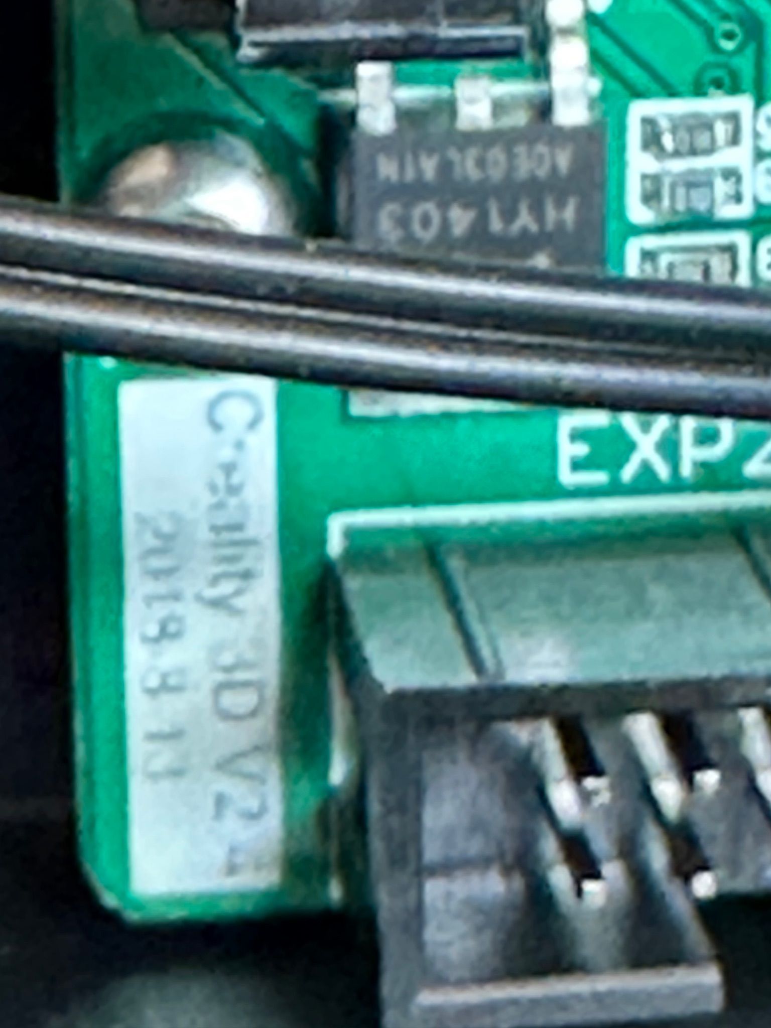

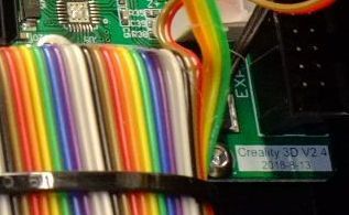

Mobi82 Posté(e) Aout 21, 2023 Auteur Partager Posté(e) Aout 21, 2023 Merci. Je vais checker la version de la carte mère en rentrant pour vérifier. Mais n'ayant rien touché dessus et l'ayant achetée nouvelle, j'élimine la base de bricolage Lien vers le commentaire Partager sur d’autres sites More sharing options...

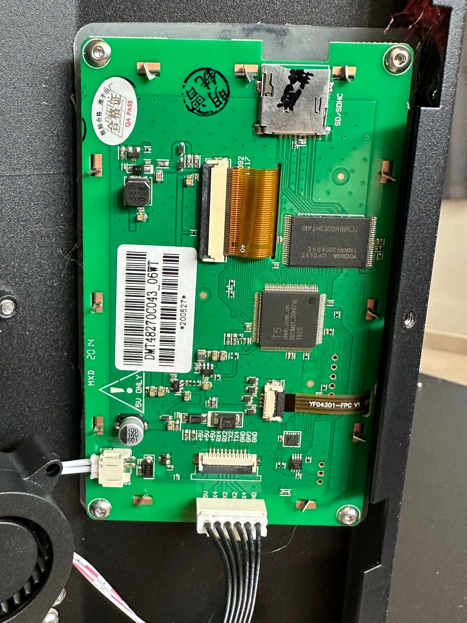

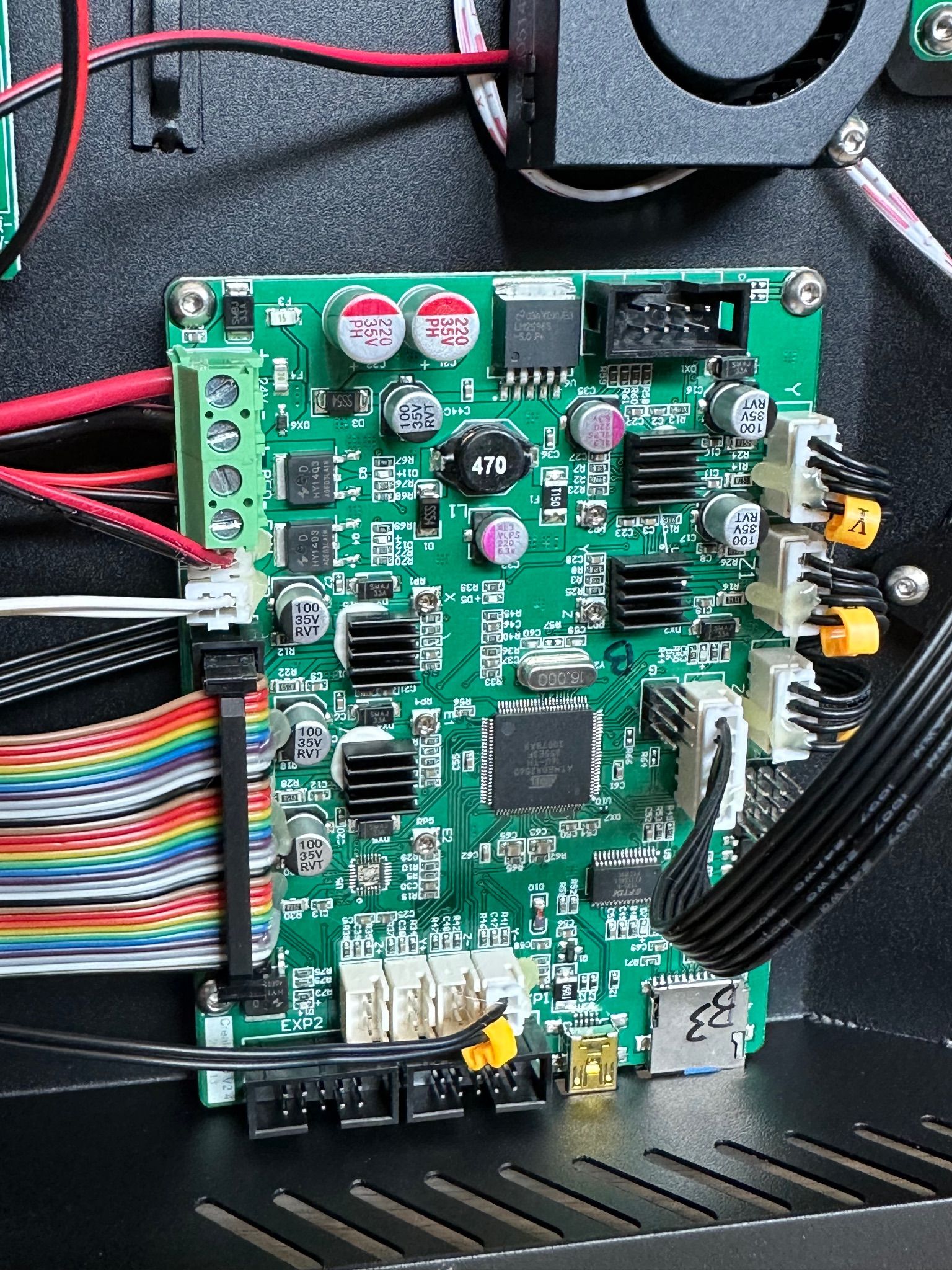

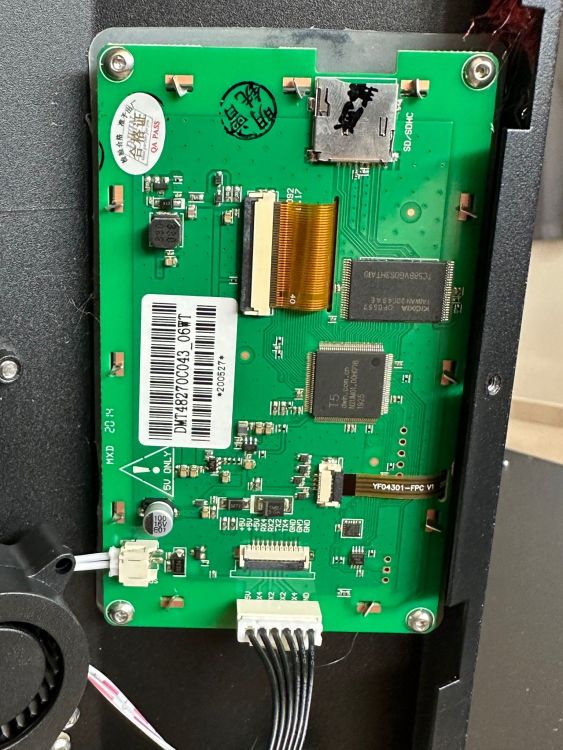

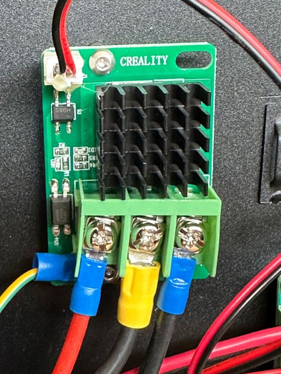

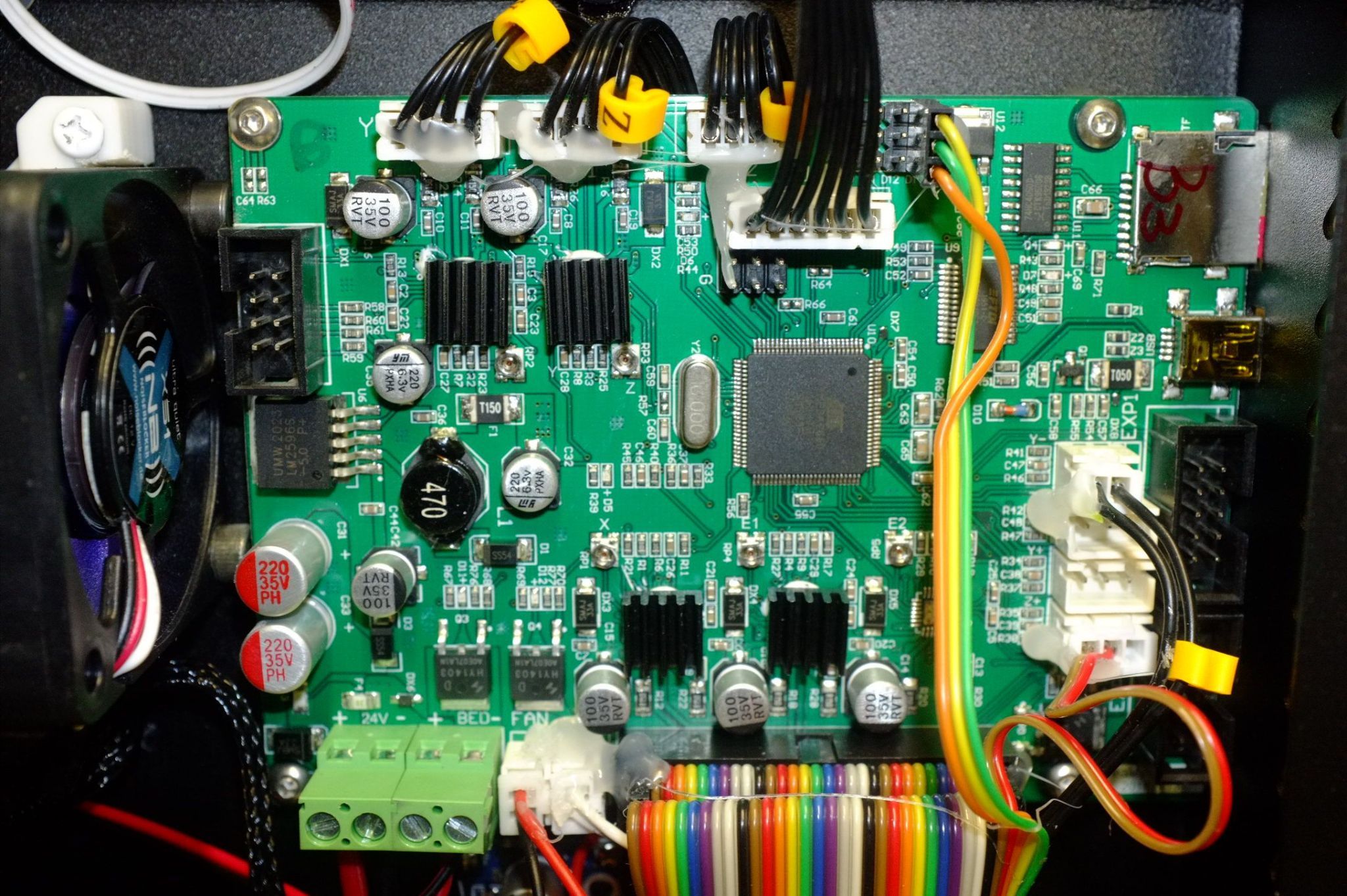

Mobi82 Posté(e) Aout 21, 2023 Auteur Partager Posté(e) Aout 21, 2023 Il s’agit bien de cette version. voici les photos des différentes cartes intérieures. Lien vers le commentaire Partager sur d’autres sites More sharing options...

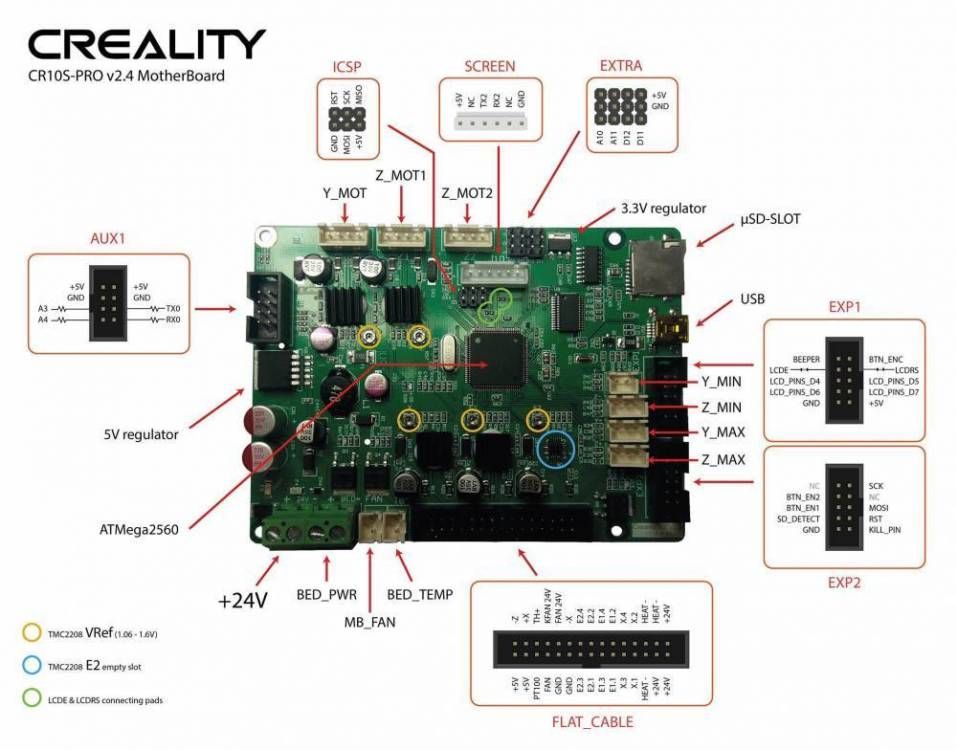

pommeverte Posté(e) Aout 21, 2023 Partager Posté(e) Aout 21, 2023 Salut, Pourquoi n'y a-t-il rien de branché sur le connecteur Z+ et D11? Pour les firmwares, tu trouveras une version récente basée sur Marlin V2.1.2.1: de la carte-mère ici (fichier 10SProV2_BIL_DW7.4.7.hex.zip) de l'écran dans le fichier compressé CombinedLandscapeDwin_TM3D_V8.7z de cette page Lien vers le commentaire Partager sur d’autres sites More sharing options...
Mobi82 Posté(e) Aout 21, 2023 Auteur Partager Posté(e) Aout 21, 2023 il y a 28 minutes, pommeverte a dit : Salut, Pourquoi n'y a-t-il rien de branché sur le connecteur Z+ et D11? Pour les firmwares, tu trouveras une version récente basée sur Marlin V2.1.2.1: de la carte-mère ici (fichier 10SProV2_BIL_DW7.4.7.hex.zip) de l'écran dans le fichier compressé CombinedLandscapeDwin_TM3D_V8.7z de cette page L’imprimante est comme je l’ai achetée. c’est la première fois que j’ouvre le capot que devrait il y avoir de connecté? je viens de faire le test avec ce firmware mais pas mieux. Les commandes répondes sauf la descente de l’axe z Lien vers le commentaire Partager sur d’autres sites More sharing options...
pommeverte Posté(e) Aout 21, 2023 Partager Posté(e) Aout 21, 2023 (modifié) il y a 38 minutes, Mobi82 a dit : que devrait il y avoir de connecté? le BLTouch, comme tu peux le voir sur cette page: Citation il y a 38 minutes, Mobi82 a dit : Les commandes répondent sauf la descente de l’axe z c'est normal, avant d'avoir fait la prise d'origine, tu ne peux pas descendre en dessous de la position de la buse à la mise sous tension (Z=0), tu ne peux que monter Modifié (le) Aout 21, 2023 par pommeverte Lien vers le commentaire Partager sur d’autres sites More sharing options...

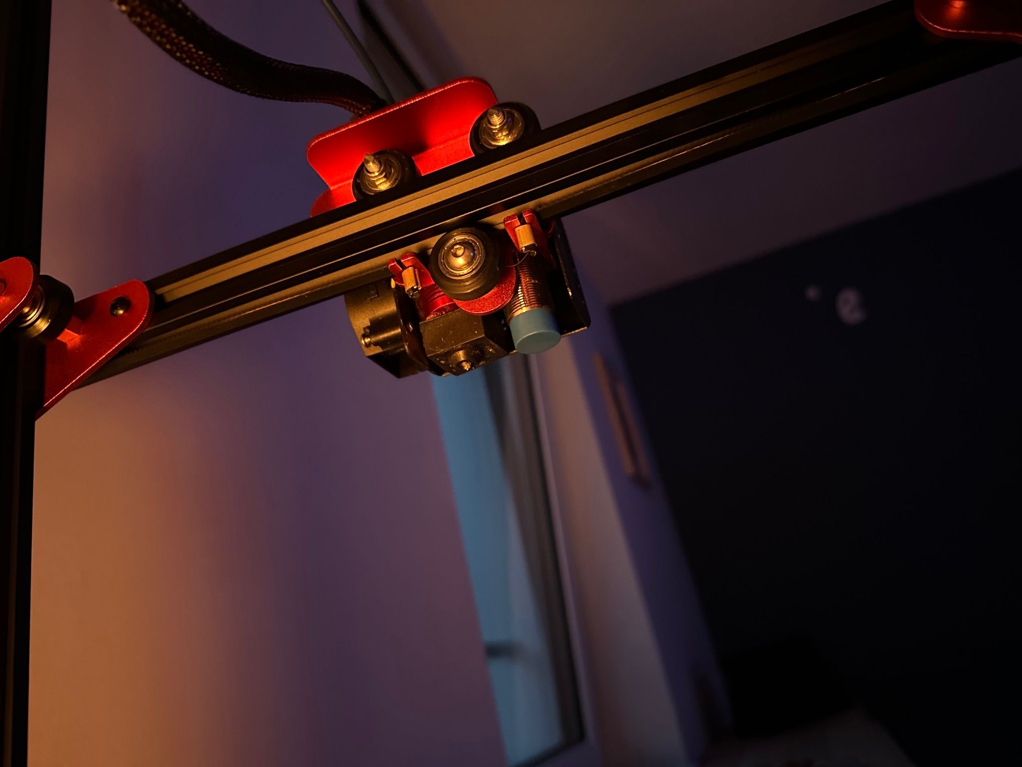

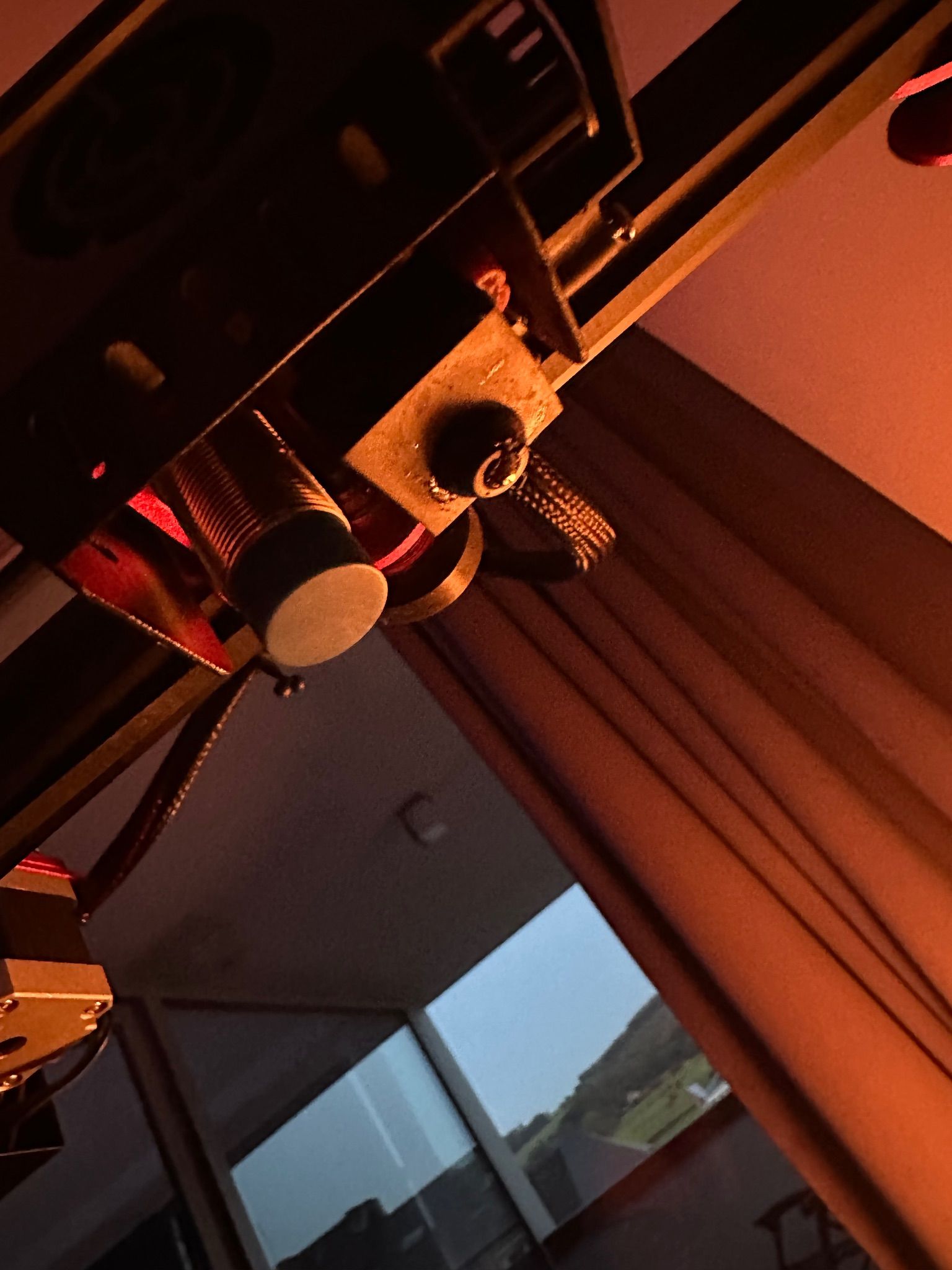

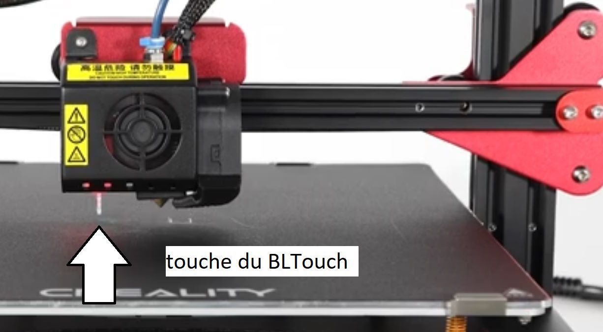

pommeverte Posté(e) Aout 21, 2023 Partager Posté(e) Aout 21, 2023 Est-ce que tu peux fournir une photo du dessous de la tête, pour que l'on voit à quoi ressemble ton BLTouch? tu as la touche qui sort lors de la prise d'origine? Citation Comme on peut le voir sur les photos de ce message, il me semble que tu devrais avoir 5 fils du bord de la nappe qui vont directement vers les connecteurs Z+ et D11. Lien vers le commentaire Partager sur d’autres sites More sharing options...
Mobi82 Posté(e) Aout 21, 2023 Auteur Partager Posté(e) Aout 21, 2023 il y a 21 minutes, pommeverte a dit : Est-ce que tu peux fournir une photo du dessous de la tête, pour que l'on voit à quoi ressemble ton BLTouch? tu as la touche qui sort lors de la prise d'origine? Comme on peut le voir sur les photos de ce message, il me semble que tu devrais avoir 5 fils du bord de la nappe qui vont directement vers les connecteurs Z+ et D11. Voici mon système est un système magnétique. Il n’y a rien qui sort Lien vers le commentaire Partager sur d’autres sites More sharing options...
pommeverte Posté(e) Aout 21, 2023 Partager Posté(e) Aout 21, 2023 (modifié) il y a 55 minutes, Mobi82 a dit : mon système est un système magnétique c'est un détecteur inductif (détecte les métaux conducteurs de courant) ou capacitif (détecte tous les matériaux). Donc tu as une CR10S Pro V1 et non V2 (n'oublie pas de corriger le nom dans ton profil). Le firmware de chez insanity est donc celui-ci 10SPro_BIL_DW7.4.7.hex.zip Par contre, c'est peut-être simplement un défaut de parallaxe, mais ton détecteur me parait bien bas par rapport à l'extrémité de la buse. Normalement, il devrait être à environ 3.8mm au dessus de la pointe de la buse, d'après cette vidéo Modifié (le) Aout 21, 2023 par pommeverte Lien vers le commentaire Partager sur d’autres sites More sharing options...
Mobi82 Posté(e) Aout 21, 2023 Auteur Partager Posté(e) Aout 21, 2023 il y a 17 minutes, pommeverte a dit : c'est un détecteur inductif (détecte les métaux conducteurs de courant) ou capacitif (détecte tous les matériaux). Donc tu as une CR10S Pro V1 et non V2 (n'oublie pas de corriger le nom dans ton profil). Le firmware de chez insanity est donc celui-ci 10SPro_BIL_DW7.4.7.hex.zip Par contre, c'est peut-être simplement un défaut de parallaxe, mais ton détecteur me parait bien bas par rapport à l'extrémité de la buse. Normalement, il devrait être à environ 3.8mm au dessus de la pointe de la buse, d'après cette vidéo Quand je regarde les photos de la V2 sur le site creakily, elle est exactement comme la mienne. la V1 n’a pas les partie rouge sur les axe et le bloc avec la buse est totalement différent. est ce normal? j’ai essayé le firmware, maintenant elle descend mais elle reste en bas. Je ne sais rien régler dans le menu leveling. Lien vers le commentaire Partager sur d’autres sites More sharing options...
Funboard29 Posté(e) Aout 21, 2023 Partager Posté(e) Aout 21, 2023 (modifié) il y a 50 minutes, pommeverte a dit : Le firmware de chez insanity est donc celui-ci 10SPro_BIL_DW7.4.7.hex.zip Attention, c'est un firmware Tiny Machines qui ne pourra fonctionner qu'en changeant le firmware de l'écran comme indiqué plus haut. Le firmware Creality original de ta machine, la CR10S Pro V1, est le CR-10SPro_1.70.1.hex. Les deux machines sont d'aspect identique. Seul le BLtouch, le firmware et la largeur du câble en nappe sont différent. Modifié (le) Aout 21, 2023 par Funboard29 Lien vers le commentaire Partager sur d’autres sites More sharing options...
pommeverte Posté(e) Aout 21, 2023 Partager Posté(e) Aout 21, 2023 (modifié) @Mobi82 tu n'as pas confirmé ou infirmé ce point: il y a une heure, pommeverte a dit : Par contre, c'est peut-être simplement un défaut de parallaxe, mais ton détecteur me parait bien bas par rapport à l'extrémité de la buse. Normalement, il devrait être à environ 3.8mm au dessus de la pointe de la buse, d'après cette vidéo est-ce que ton détecteur est bien réglé mécaniquement (cote de 3.8mm)? Si ton capteur est de type capacitif, tu devrais avoir une vis de réglage sur le dessus pour appliquer cette procédure. PS: fais nous confiance, tu as bien une CR10S PRO V1 Modifié (le) Aout 21, 2023 par pommeverte Lien vers le commentaire Partager sur d’autres sites More sharing options...
Mobi82 Posté(e) Aout 21, 2023 Auteur Partager Posté(e) Aout 21, 2023 il y a 5 minutes, pommeverte a dit : @Mobi82 tu n'as pas confirmé ou infirmé ce point: est-ce que ton détecteur est bien réglé mécaniquement (cote de 3.8mm)? Si ton capteur est de type capacitif, tu devrais avoir une vis de réglage sur le dessus pour appliquer cette procédure. PS: fais nous confiance, tu as bien une CR10S PRO V1 Je suis en train de refaire la procédure pour le régler par sécurité et je te dis quoi il y a 53 minutes, Funboard29 a dit : Attention, c'est un firmware Tiny Machines qui ne pourra fonctionner qu'en changeant le firmware de l'écran comme indiqué plus haut. Le firmware Creality original de ta machine, la CR10S Pro V1, est le CR-10SPro_1.70.1.hex. Les deux machines sont d'aspect identique. Seul le BLtouch, le firmware et la largeur du câble en nappe sont différent. Merci, avec ce firmware, elle répond à nouveau à tous les sens déjà un bon point. il y a 26 minutes, pommeverte a dit : @Mobi82 tu n'as pas confirmé ou infirmé ce point: est-ce que ton détecteur est bien réglé mécaniquement (cote de 3.8mm)? Si ton capteur est de type capacitif, tu devrais avoir une vis de réglage sur le dessus pour appliquer cette procédure. PS: fais nous confiance, tu as bien une CR10S PRO V1 je dois louper un point de la procédure car quand je faire le z home après avoir réglé comme indiqué, il vient m’écraser la buse dans le plateau sans s’arrêter. Lien vers le commentaire Partager sur d’autres sites More sharing options...
Mobi82 Posté(e) Aout 22, 2023 Auteur Partager Posté(e) Aout 22, 2023 Bonjour à tous, tout à l’air de refonctionner. petite précision pour le réglage du leveling, le système avec la cale a 3,8 ne fonctionne pas. Il place le capteur trop haut et du coup la buse s’écrase dans le plateau. je l’ai fait en appliquant le système comme si j’avais une vis de réglage au dessus c’est à dire que j’ai régler la hauteur de bide et ensuite j’ai placé le capteur jusqu’à pile l’allumage de sa lampe de détection et j’ai resserré. un petit réglage de finition ensuite lors de l’impression de 0,01 à été nécessaire mais rien de catastrophique. je suis cependant bon pour un nouveau bed et une nouvelle buse car ils ont pas mal morfle dans le dereglage de la machine. merci à vous pour votre patience et votre aide. bonne journée Lien vers le commentaire Partager sur d’autres sites More sharing options...

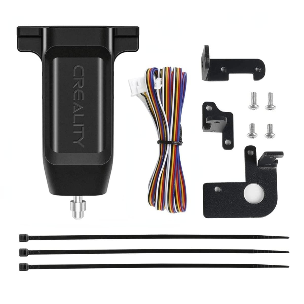

Mobi82 Posté(e) Aout 22, 2023 Auteur Partager Posté(e) Aout 22, 2023 Voici celui que j'ai commandé et reçu mais que je ne sais pas encore si je dois l'installer ou pas. Et la manipulation a faire si je le fais. Je suppose qu'il va a nouveau devoir flasher la machine? Lien vers le commentaire Partager sur d’autres sites More sharing options...
Funboard29 Posté(e) Aout 22, 2023 Partager Posté(e) Aout 22, 2023 Il y a 1 heure, Mobi82 a dit : je suppose qu'il va a nouveau devoir flasher la machine? Oui bien sûr avec le firmware pour la V2. Cette pièce est la remplaçante maison du l'AntcLabs. Elle fait le job, sans plus. SI tu dois changer ton revêtement de bed prend plutôt une plaque PEI aimantée, ça tend à devenir la norme. Comme ça tu pourras conserver ta config actuelle. Ca t'éviteras des bidouillages. Tant que ça marche ... Si tu veux prolonger la vie de ton revêtement d'origine : - Laisser refroidir avant d'y toucher. - Ne pas utiliser la truelle vendue avec, à part pour appliquer du ciment. J'utilise ça que je pique à ma femme. - Place ta pièce à des endroits différent pour utiliser toute la surface. Aide toi d'un petit dessin pense bête. - Nettoie à l'alcool ménager ou alcool à bruler, A FROID. Lien vers le commentaire Partager sur d’autres sites More sharing options...
pommeverte Posté(e) Aout 22, 2023 Partager Posté(e) Aout 22, 2023 (modifié) Salut @Mobi82, J'espère que tu as choisi la version pour CR10S Pro V2, même si je doute qu'elle existe. Il me semble que le câble doit mesurer au minimum 1.8m pour la CR10S pro et idéalement, l'extrémité doit être un connecteur dupont 3 broches femelle et un connecteur JST XH 2.54 pour 3fils mais avec seulement 2fils de raccordés, comme celui-ci (version 1.5m donc, à priori trop court). Tu peux évidemment faire ta propre extension pour rallonger le câble et ajouter les connecteurs adaptés. Pour le câblage, il faudra inverser les fils d'extrémité puisqu'il faut passer de masse-5V-signal à 5V-masse-signal et brancher le signal retour sur le connecteur Z+ Citation Pour la version du firmware, c'est celle que j'avais indiquée dans mon 1er message. l'une des 1ères choses à valider sera le fonctionnement du CR touch. Je te conseille de placer la buse à ~100mm au dessus du plateau. Lorsque celle-ci descend au début de la prise d'origine en Z, tu enfonces la touche du CR Touch avec le doigt. Si la buse continue sa descente, alors il faudra éteindre rapidement l'imprimante pour éviter la collision. Si tu cherches un plateau magnétique avec un bon rapport qualité/prix, tu as ceux d'energetic3D, comme celui-ci, avec la base magnétique (il faut vérifier si la taille est adaptée à ton imprimante) Modifié (le) Aout 22, 2023 par pommeverte Lien vers le commentaire Partager sur d’autres sites More sharing options...
