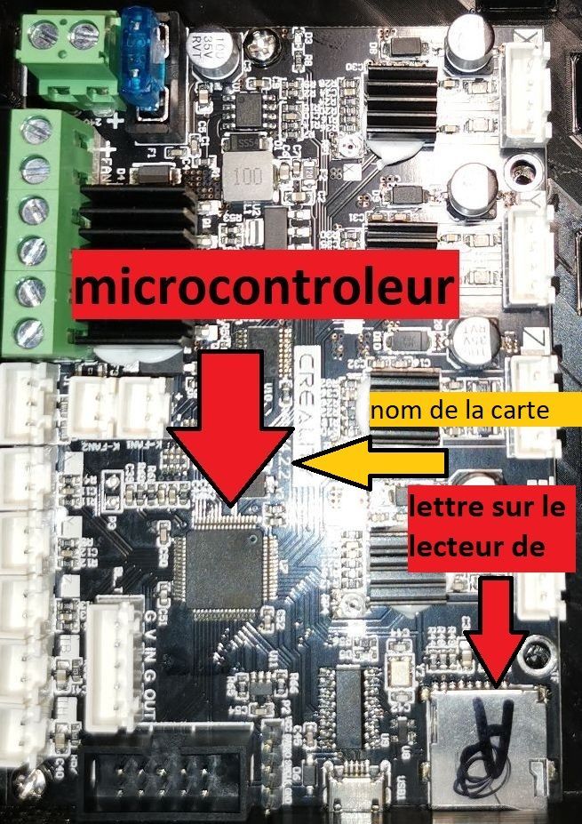

pommeverte Posté(e) Septembre 4, 2023 Partager Posté(e) Septembre 4, 2023 (modifié) Salut, As-tu vérifié si la sonde de température est correctement maintenue en position. Si la vis de bridage n'est pas assez serrées, la lecture de température ne sera pas fiable. A l'inverse, une vis trop serrée risque de dénuder les fils et de faire court-circuit. Je pense qu'il y a un espoir que la carte ne soit pas endommagée puisque tu as écrit: Le 20/08/2023 at 23:22, julien44700 a dit : le Bed a commencé à chauffer puis d'un coup l'imprimante se coupe Voici des firmwares pour Ender3 avec une carte V4.2.2 où j'ai augmenté les paramètres de surveillance de chauffe. La version est à choisir en fonction de ton microcontrôleur: Citation - STM32F103RCT6: firmware-V1_RC.bin - STM32F103RET6 ou GD32F*: firmware-V2_RE-GD.bin PS: n'hésite pas à ajouter le nom de ton imprimante dans ton profil, c'est pratique pour te répondre. (voir ce message pour plus d'explications) Modifié (le) Septembre 4, 2023 par pommeverte Lien vers le commentaire Partager sur d’autres sites More sharing options...

julien44700 Posté(e) Septembre 17, 2023 Auteur Partager Posté(e) Septembre 17, 2023 Le 12/09/2023 at 19:47, pommeverte a dit : Salut, Est-ce que tu peux essayer l'1 des firmwares que j'ai proposés dans ce message et lancer un réglage de PID pour le lit chauffant, branché sur la sortie "normale" de la carte? j'ai essayé l'un des firmwares mais écran bleu, j'ai pris l'un de ceux proposé par creality même problème, je vais changer la carte ce sera plus rapide. Je vous tiens au jus. 1 Lien vers le commentaire Partager sur d’autres sites More sharing options...
Aldo007 Posté(e) Septembre 17, 2023 Partager Posté(e) Septembre 17, 2023 Salut, si tu dois remplacer la CM, soit tu choisis une 4.2.7 de chez creality, soit tu prends une Bigtreetech E3mini. dans le 1er chois, tu trouveras le firm chez créality, pour le 2ème choix, il faudra mettre les mains dans le cambouis pour faire le firm. (mais c'est comme cela qu'on apprend, c'est comme cela que j'ai mi le pied à l'étrier lorsque j'ai passé la X1 en 32bits). Aldo Lien vers le commentaire Partager sur d’autres sites More sharing options...
