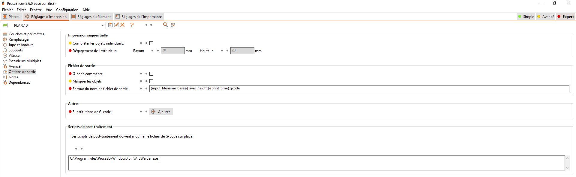

Lorsque je souhaite exporter le Gcode généré par Prusaslicer la fenêtre ci-dessous apparait. Pourriez-vous m'aider, s'il vous plait?
Merci par avance.

il y a une heure, Maxlobebas a dit :
Tu as quoi exactement dans la liste des script de post traitement ( "Post-processing scripts" ) ?
https://help.prusa3d.com/fr/article/scripts-de-post-traitement_283913
Citation
Vérifier que le script existe et éventuellement
cf https://forum.prusa3d.com/forum/prusaslicer/the-configured-post-processing-script-does-not-exist/
Citation
I suspect the Print Settings -> Output options -> Post-Processing Script field has an unescaped space in it (or it is just wrong).  To fix that try one of these options:
  1. Adding a backspash before each space will work on most systems, but perhaps not on windows
  2. Surrounding the whole script path with double-quotes
  3. Moving the post-processing script to a location where there will not be any spaces in the path
point 2 > Entourer tout le chemin du script avec des guillemets doubles (")
Modifié (le) par PPAC
  • PPAC changed the title to Problème Prusaslicer (Post-processing script does not exist)

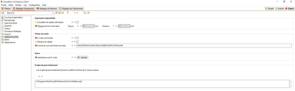

Mais as-tu un "ArcWelder.exe" dans le répertoire indiqué ?
A mon sens, retire cette ligne et sa fonctionnera très bien.
