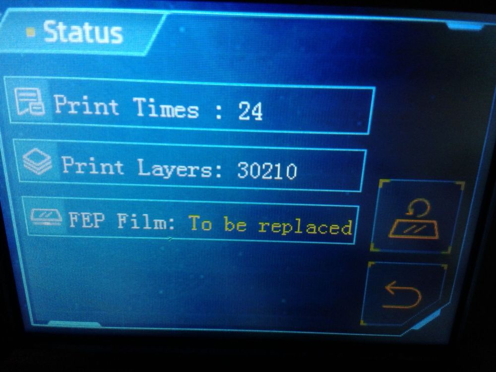

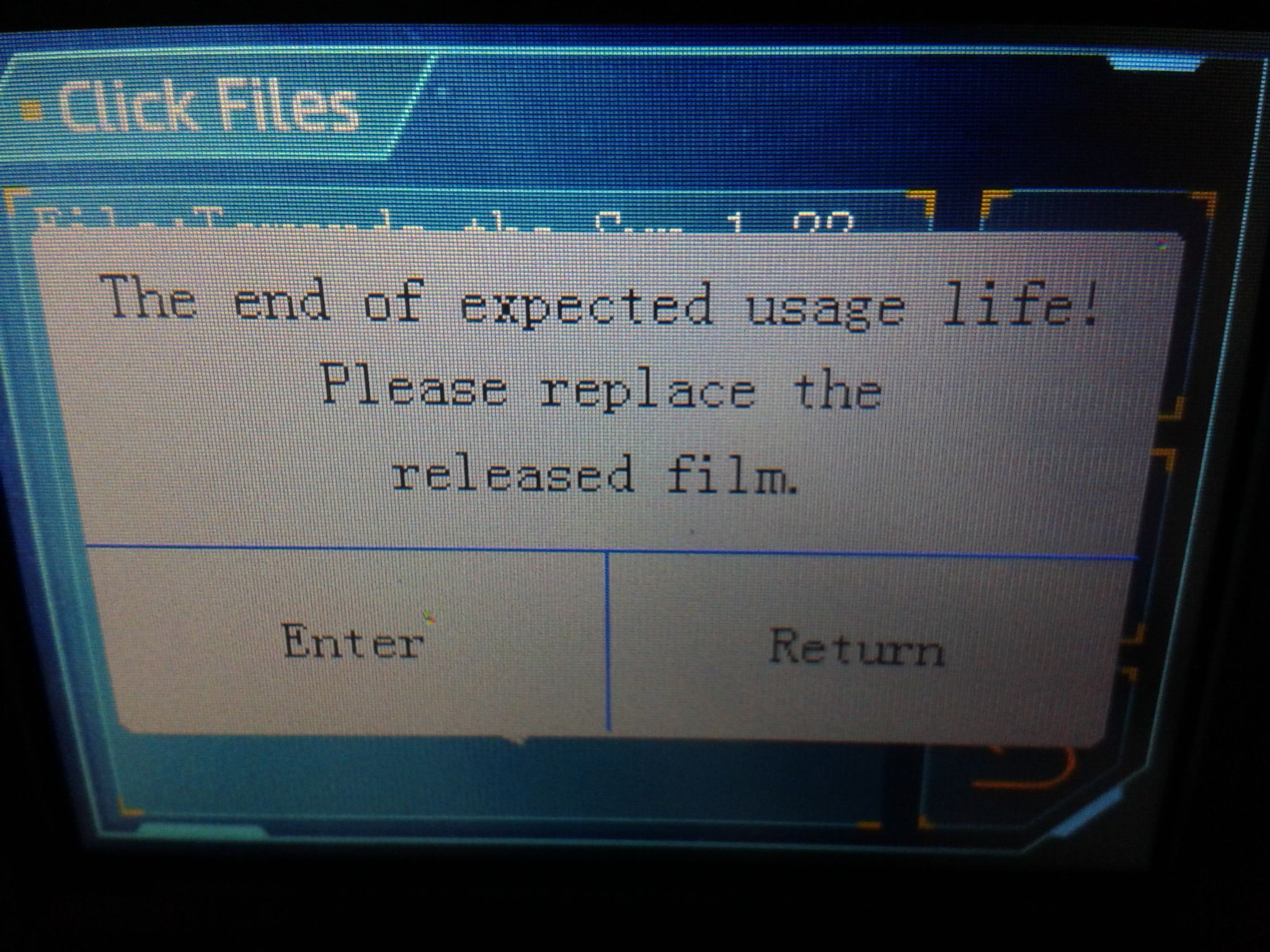

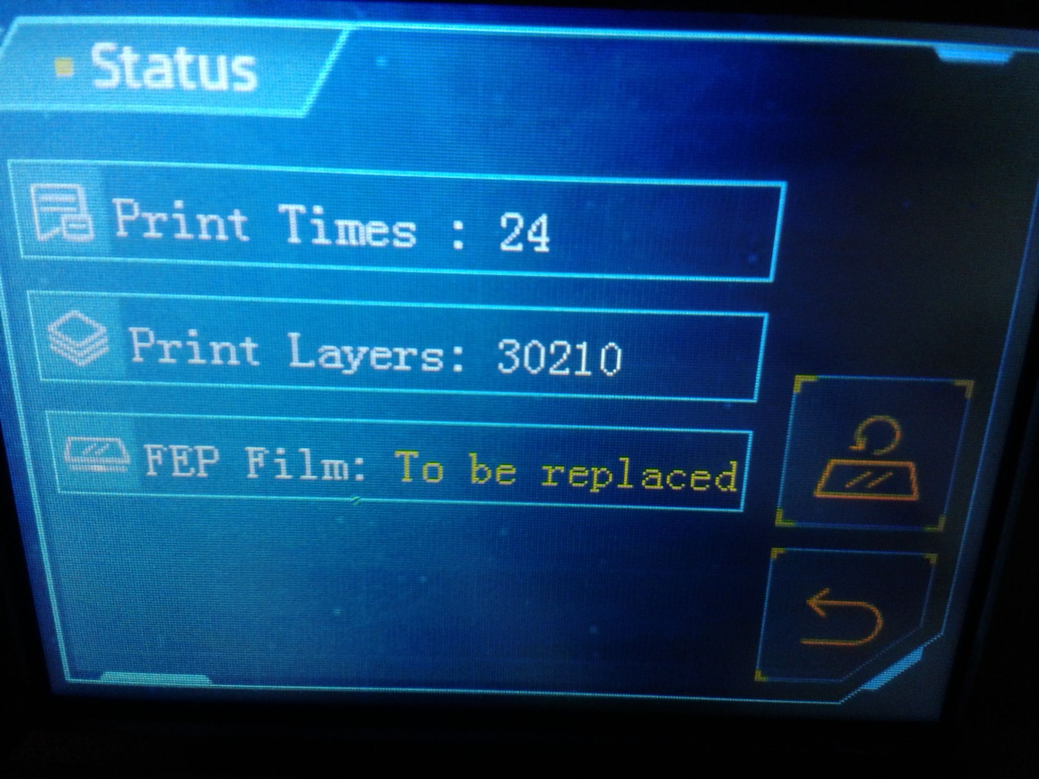

Panzart Posté(e) Septembre 18, 2023 Auteur Partager Posté(e) Septembre 18, 2023 Je vais de déconvenues en déconvenues avec cette machine. Malgré un calibrage précis je ne peux rien en tirer. Sur un plateau plus de la moitié des pièces sont foirées. De plus les ventilos sont déjà en panne et ne fonctionnent plus. J'ai ouvert un ticket chez Anycubic depuis le 11-09. Ils ont répondu à côté de la plaque en m'envoyant un lien pour le changement de la carte mère. C'est très intéressant quand on a pas de carte de rechange... Systématiquement il y a des accroches de résine qui se font sur le film. Maintenant j'ai un message d'erreur pas très clair comme quoi il faut que je change le film??? Avec des pièces aussi simples je faisais cent fois mieux avec ma Photon S!!! J'utilise la résine hight speed, si quelqu'un à une idée avant que je la défonce sur les réseaux sociaux. Lien vers le commentaire Partager sur d’autres sites More sharing options...
PPAC Posté(e) Septembre 18, 2023 Partager Posté(e) Septembre 18, 2023 (modifié) il y a 8 minutes, Panzart a dit : Systématiquement il y a des accroches de résine qui se font sur le film. Maintenant j'ai un message d'erreur pas très clair comme quoi il faut que je change le film??? Avec des pièces aussi simples je faisais cent fois mieux avec ma Photon S!!! J'utilise la résine hight speed, si quelqu'un à une idée avant que je la défonce sur les réseaux sociaux. Le message "The end of expected usage life! Please replace the released film." est affiché quand un compteur de nombre de décollement dépasse 30000. (Voir dans le menu "Tools", "Status") Exemple sur une Photon Mono 2 Le 18/04/2023 at 17:23, PPAC a dit : Comme, j'ai fait un bon nombre d'impressions, j'ai obtenu le message qui demande de changer le FEP pour garantir de bon résultat d'impression. ( "Return" permet d'annuler l'impression pour aller voir en détail dans le menu "Tools" > "Status" ... ) Puis j'ai relancé l'impression, sans changer le FEP n'y avoir cliqué sur l'icône pour dire que j'avais changé de FEP (car pas de FEP de rechange ...) et j'ai donc fait "Enter" pour passer a l'impression malgré le message. Et au vus des problèmes que tu rencontre, changer le FEP et réinitialiser ce compteur dans le menu "Status" ( l'icone d'une feuille avec un flèche au dessus de l'icone de retour au menu précédant) me semble une bonne idée. Modifié (le) Septembre 18, 2023 par PPAC Lien vers le commentaire Partager sur d’autres sites More sharing options...
isidon Posté(e) Septembre 20, 2023 Partager Posté(e) Septembre 20, 2023 Hello @Panzart je prends connaissance de ton soucis un peu tard mais, j'ai reçu pas mal de questions de personnes qui également ont eu des soucis avec leur M5S, de plus, le test de Polyworkshop semble également accentuer le manque de fiabilité de cette machine, à croire que de mon coté j'ai eu du bol ? Je vais t'orienter sur une piste complètement différente (bien que le dernier message indique bien un fep à changer, donc plus de 300h d'impression ?), utilises-tu une protection d'écran sur ta M5S ? 1 Lien vers le commentaire Partager sur d’autres sites More sharing options...
Ansekh Posté(e) Octobre 2, 2023 Partager Posté(e) Octobre 2, 2023 (modifié) Bonjour, @Panzart J'ai une M5S et j'ai eu le même problème que toi concernant l'accroche de la pièce sur le film ACF. J'ai essayé d'enlever le screen protector, changé le film ACF par un autre, et j'avais ce problème une pièce sur deux. Finalement, j'ai vu que cela était un problème de série sur la M5S/M5, et j'ai enfin réglé le problème de mon côté, avec une bottom exposure de 80sec comme préconise Anycubic pour éviter ça. Depuis, je suis a 4 impressions en 1/6 sans aucun problème alors que jusqu'à présent c'était systématique une fois sur deux sur environ 10 tests. Néanmoins, cela ne pourrait pas résoudre le problème dans 100% des cas, et il y'a un test a effectuer avec une feuille A4 et si le test n'est pas concluant, il faut un retour SAV. Voici les informations : https://wiki.anycubic.com/en/resin-3d-printer/photon-mono-m5s/models-not-sticking-to-the-printing-platform-during-printing J'espère que cela t'aidera, Anthony Modifié (le) Octobre 2, 2023 par Ansekh 1 Lien vers le commentaire Partager sur d’autres sites More sharing options...
Panzart Posté(e) Octobre 2, 2023 Auteur Partager Posté(e) Octobre 2, 2023 Salut isidon Merci pour ta réponse, oui j'utilise la protection d'écran fourni avec le machine. En ce qui concerne le film FEP je suis sec??? Il a déclaré forfait au bout d'une vingtaine d'impression, peut être vingt cinq!!! Je trouve ça un peu exagéré... Hier j'ai refais une tentative, arrachement de la pièce en plein milieu, et collage de la résine sur le film pour le haut de la pièce donc incomplète, de toutes façons naze. Je viens de recevoir les nouveaux ventilos ce matin, je ne sais pas si je vais avoir le temps cette semaine de les changer vu qu'il faut désosser entièrement la machine pour y accéder. Salut Ansekh Merci pour ta réponse, je vais faire de nouveaux tests avec ton paramètre de 80s. Question pour tous les utilisateurs de la M5/M5S: peut-on changer les film FEP d'origine par un film FEP classique transparent? C'est moins cher, mais ça risque de modifier les paramètres d'impression non?. Lien vers le commentaire Partager sur d’autres sites More sharing options...

isidon Posté(e) Octobre 4, 2023 Partager Posté(e) Octobre 4, 2023 Le 03/10/2023 at 16:54, Ansekh a dit : De mon côté, ayant changé le film ACF par un autre ACF, j'ai du adapter a peine ma durée d'exposition mais rien de fou. Tu es sur de ne pas l'avoir mis à l'envers ? Lien vers le commentaire Partager sur d’autres sites More sharing options...
Panzart Posté(e) Octobre 6, 2023 Auteur Partager Posté(e) Octobre 6, 2023 Ben il était sur le bac à la réception de la machine et toujours pas changé, côté mat vers l'écran, côté brillant vers la résine. Le souci c'est l'arrachement au milieu d'une impression, peut être due au décollement du film au centre avec l'effet de succion lors de la remonté rapide du plateau. Merci pour vos réponses. Lien vers le commentaire Partager sur d’autres sites More sharing options...
