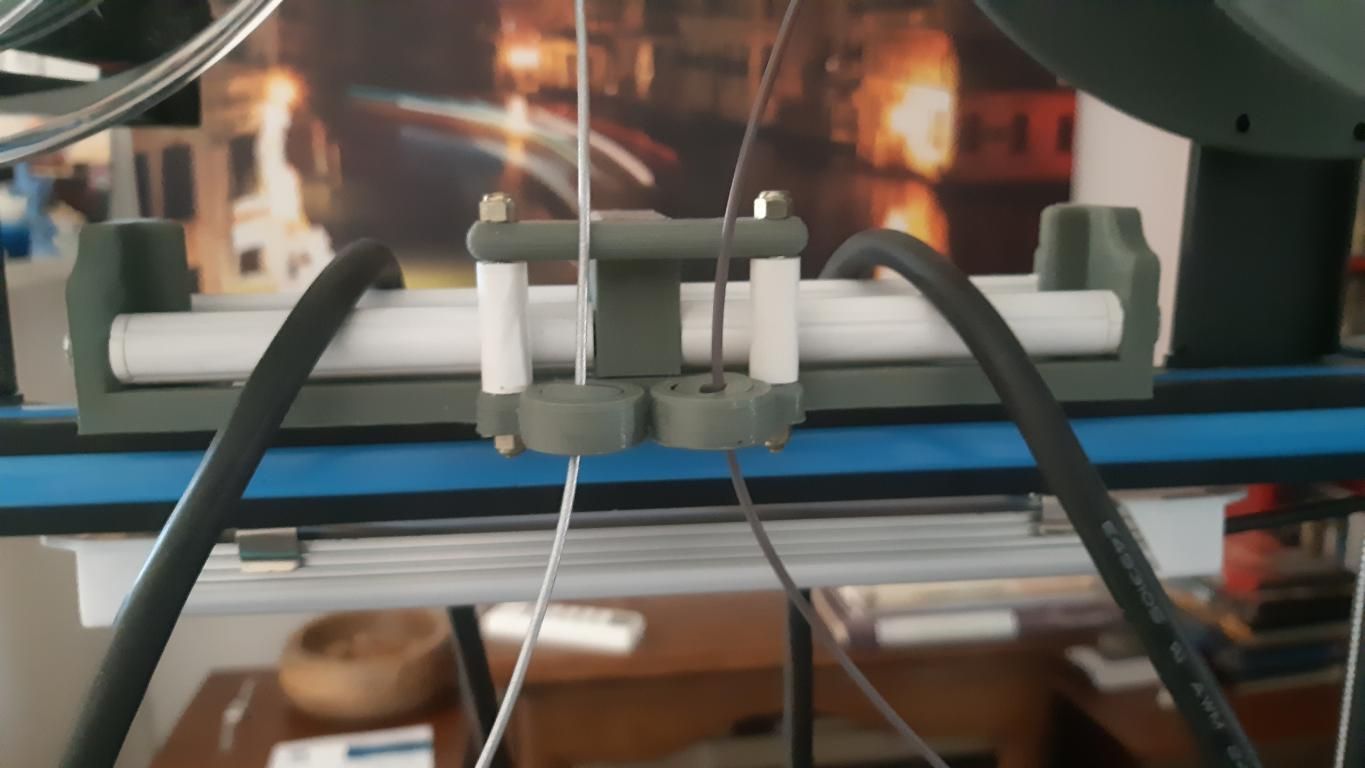

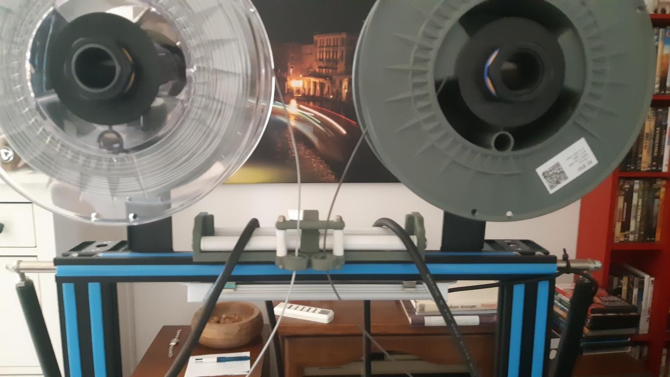

Bonjour, @Bryan_Fury75
Il faut considérer que plus l'impression du sujet est haut supérieur à 250mm, la distance entre la pièce et la bobine engendre une boucle plus petite du filament avec des tensions latérales aux extrémités de la pièce.
le seul remède réduire les tensions mécaniques du filament avec un support de bobine montée sur un moyeu libre en rotation;   (roulement à bielles) et un parfait guidage avec deux rotules permettant un débattement libre et guidé du filament.
Voilà j'ai déjà étudié la question depuis longtemps avec une expérience dans ce domaine.
j'ai donc réalisé un guide filament avec des rotules gauche et droite et un système de rouleaux pour soutenir les câbles SVGA sans contrainte au glissement. Les rouleaux aux nombre de 6 sont montés sur roulements.
Fini le filament qui casse avec des boucles enchevêtrées.  😄
