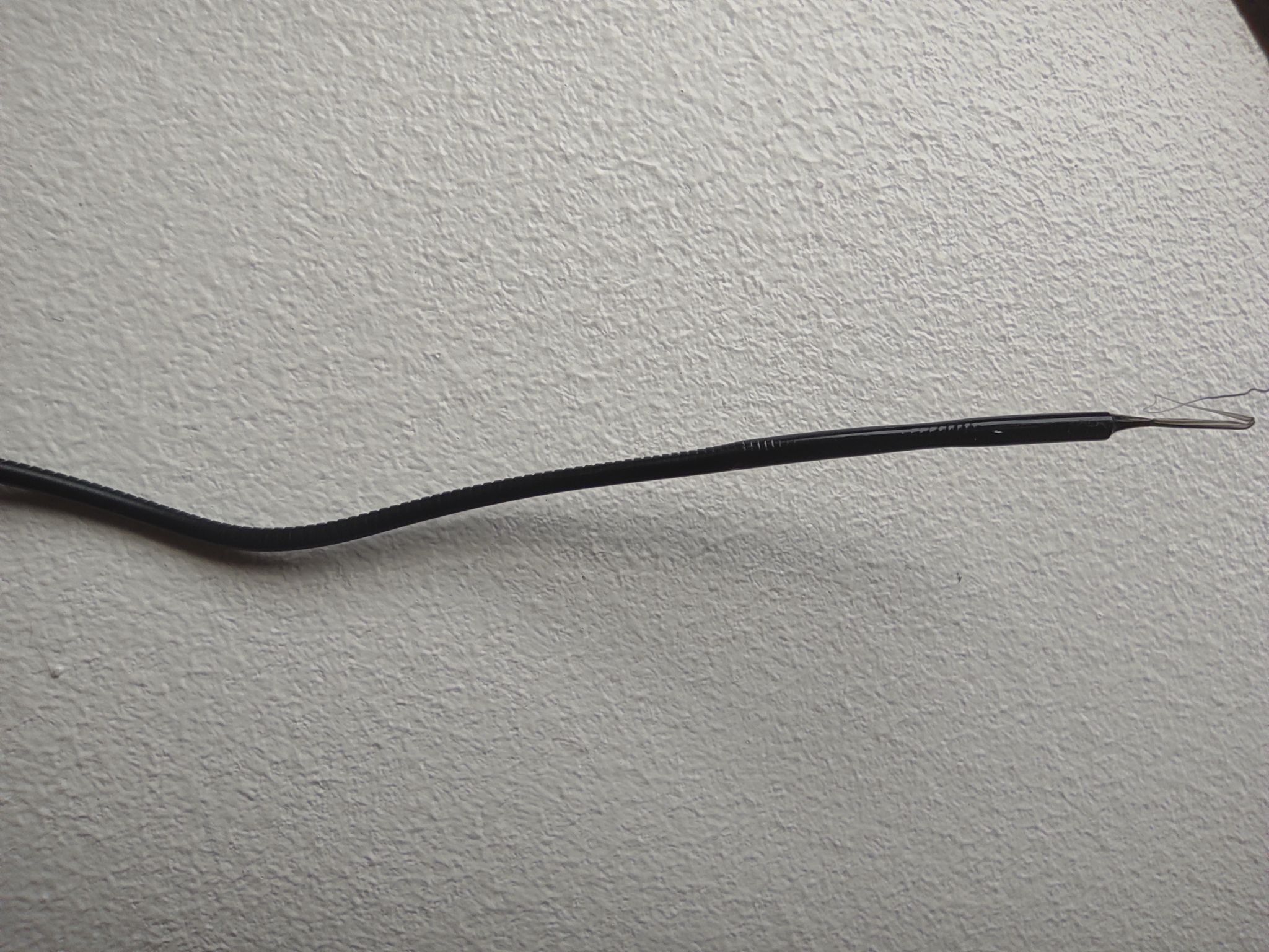

RFN_31 Posté(e) Aout 27, 2023 Posté(e) Aout 27, 2023 Maintenant que c'est fusionné... Il faudrait aussi s'intéresser à l'extrudeur : il y a une vis de réglage permettant de faire varier la pression du levier afin de pincer le filament plus fortement. Mais sur ta photo, on voit bien la trace des crans d'entrainement donc je doute que cela vienne de là. Quand le problème survient, que se passe-t-il exactement ? Le moteur d'entrainement tourne et la roue "usine le filament ? Ou le moteur s'arrête de tourner ?
Nael_54 Posté(e) Aout 27, 2023 Auteur Posté(e) Aout 27, 2023 Je suis désolé pour mes erreurs mais je n'ai pas encore apprivoisé le site... Merci d'avoir répondu. Quand cela arrive, le moteur d'entraînement "saute" car il n'arrive pas à faire avancer le filament. Je ne sais pas trop si c'est clair... Mais je ne pense pas que le problème soit que cela ne soit pas assez serré car vous l'avez dit, on voit très bien les dents.

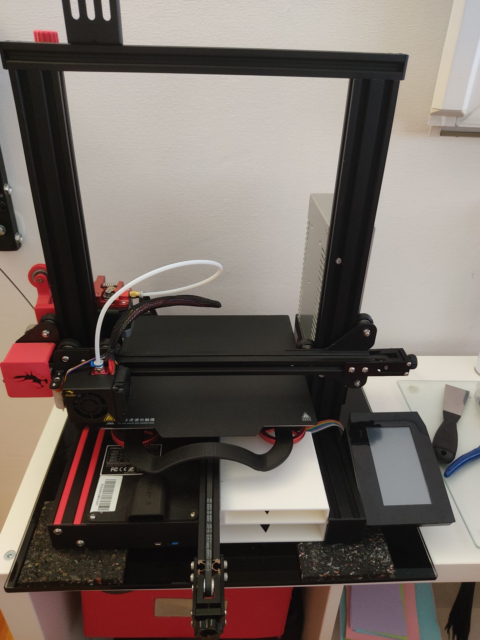

Aldo007 Posté(e) Aout 27, 2023 Posté(e) Aout 27, 2023 Salut sur la photo du filament (à moins que ce soit une illusion d'optique), on dirait qu'il est boursouflé et donc il coince dans le PTFE sauf que le moteur d'extrudeur lui continu de pousser le filament qui ne sort pas de la buse. Je vois dans ta signature Ender 3 améliorée, tu peux nous faire une photo d'une vue général de l'imprimante et une de la tête d'extrusion que l'on sache quel type d'extrudeur ? Merci par avance. Aldo

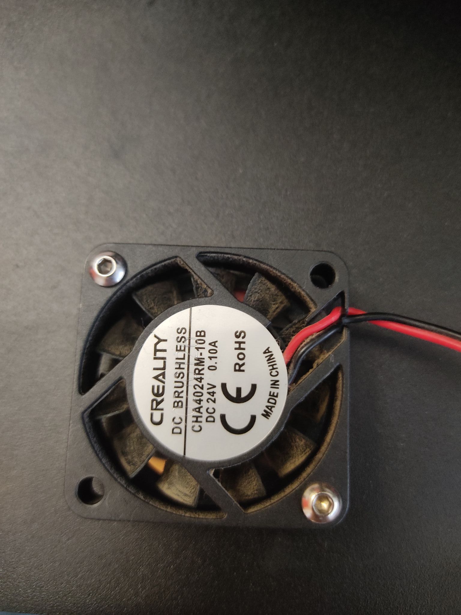

RFN_31 Posté(e) Aout 27, 2023 Posté(e) Aout 27, 2023 Autre point : le ventilateur du heatbreak (celui qui souffle au dessus du bloc de chauffe, pas celui qui souffle en dessous) est-il bien opérationnel ? Il ne doit jamais s'arrêter...
Nael_54 Posté(e) Aout 27, 2023 Auteur Posté(e) Aout 27, 2023 il y a 22 minutes, RFN_31 a dit : Autre point : le ventilateur du heatbreak (celui qui souffle au dessus du bloc de chauffe, pas celui qui souffle en dessous) est-il bien opérationnel ? Il ne doit jamais s'arrêter... Je l'ai changé pour un neuf il y a deux jours, sans succès... Pour les photos de l'imprimante actuellement je ne suis pas chez moi, je vous joins ça bientôt. Merci beaucoup
RFN_31 Posté(e) Aout 27, 2023 Posté(e) Aout 27, 2023 Ma question est de savoir s'il tourne, pas s'il est neuf...
Nael_54 Posté(e) Aout 27, 2023 Auteur Posté(e) Aout 27, 2023 Du coup oui il tourne vu qu'il est neuf Voici une photo de mon imprimante, j'ai changé l'écran et la carte mère et rajouté un bltouch. Est ce que quelqu'un a une idée ou déjà vécu mon problème ?
RFN_31 Posté(e) Aout 27, 2023 Posté(e) Aout 27, 2023 il y a 29 minutes, Nael_54 a dit : Du coup oui il tourne vu qu'il est neuf Mal connecté, même neuf, ça peut ne pas tourner... Vérifie que le ventilo de la CM fonctionne aussi (au moins qu'il soit bien connecté) au cas où ce serait une surchauffe. Voir aussi si le moteur de l'extrudeur est plus chaud que les autres quand cela se produit. Malgré le marquage du filament, et vu que l'extrudeur saute, je mettrais plus de pression sur le levier de l'extrudeur. Questions bêtes : - pas de nœud dans la bobine ? - quel matériau ? pla ? - température d'impression de la buse ?
Nael_54 Posté(e) Aout 27, 2023 Auteur Posté(e) Aout 27, 2023 J'ai bien regardé et les deux ventilateurs tournent très bien Aussi il n'y a pas de noeud dans la bobine, c'est du pla et j'imprime à 200° Merci, je vais essayer une impression avec une pression plus forte à l'extrudeur
RFN_31 Posté(e) Aout 27, 2023 Posté(e) Aout 27, 2023 Pour info, tu dois avoir 4 ventilo : celui de la buse celui du hotend celui de la CM celui du bloc d'alimentation
