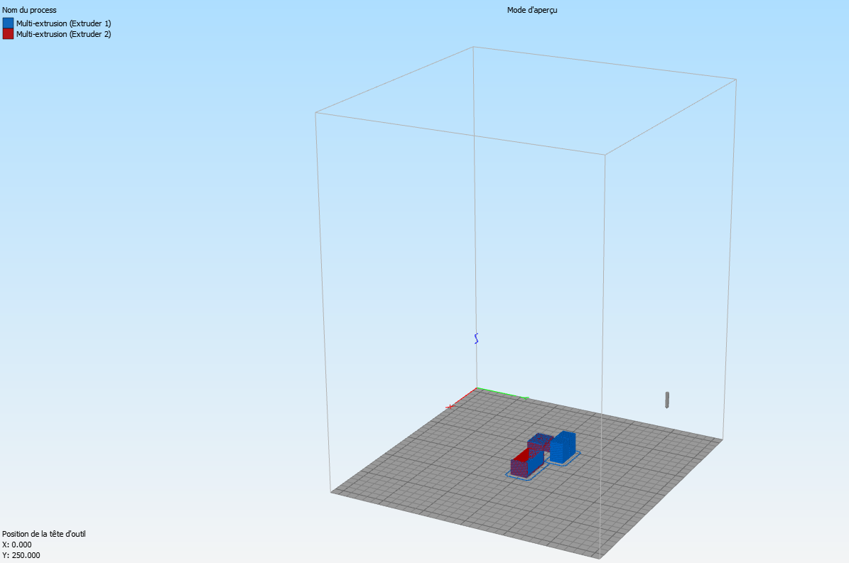

F-X Posté(e) Aout 27, 2023 Posté(e) Aout 27, 2023 Bonjour, je cherche à imprimer une pièce en deux couleurs via S3D la dernière version mais, à la fin de la séquence de purge en début d'impression, la machine éjecte le filament puis se met a imprimer comme si de rien n'était. J'ai épluché le script de changement d'outil mais je ne vois pas ou ça coince. Voici les scripts : le script de départ : G28 ; home all axes M117 Purge extruder G92 E0 ; reset extruder G1 Z1.0 F3000 ; move Z up little to prevent scratching of surface G1 X6.1 Y20 Z0.3 F5000.0 E75 ; move to start-line position G1 X6.1 Y200.0 Z0.3 F1500.0 E90 ; draw 1st line G1 X6.4 Y200.0 Z0.3 F5000.0 ; move to side a little G1 X6.4 Y20 Z0.3 F1500.0 E105 ; draw 2nd line G92 E0 ; reset extruder G1 Z1.0 F3000 ; move z up little to prevent scratching of surface le qui gère le changement d'outil {IF NEWTOOL=0} G1 X[next_position_x] Y[next_position_y] F[travel_speed] ; move to next printing location {IF NEWTOOL=0} G1 Z[next_position_z] F1002 {IF OLDTOOL=1} G1 E-76 F[toolchange_retract_speed] ; retract filament (7.8cm) {IF NEWTOOL=0} T0 ;Start tool switch 0 {IF NEWTOOL=0} G1 E0 F2400 ; prime new tool {IF NEWTOOL=1} G1 X[next_position_x] Y[next_position_y] F[travel_speed] ; move to next printing location {IF NEWTOOL=1} G1 Z[next_position_z] F1002 {IF OLDTOOL=0} G1 E-76 F[toolchange_retract_speed] ; retract filament (7.8cm) {IF NEWTOOL=1} T1 ;Start tool switch 1 {IF NEWTOOL=1} G1 E0 F2400 ; prime new tool G92 E0 le second, c'est le G-code : ; slicingRegionRepairMode,positive G90 M82 M106 S0 P0 M140 S60 M190 S60 M104 S205 T0 M109 S205 T0 G28 ; home all axes M117 Purge extruder G92 E0 ; reset extruder G1 Z1.0 F3000 ; move Z up little to prevent scratching of surface G1 X6.1 Y20 Z0.3 F5000.0 E75 ; move to start-line position G1 X6.1 Y200.0 Z0.3 F1500.0 E90 ; draw 1st line G1 X6.4 Y200.0 Z0.3 F5000.0 ; move to side a little G1 X6.4 Y20 Z0.3 F1500.0 E105 ; draw 2nd line G92 E0 ; reset extruder G1 Z1.0 F3000 ; move z up little to prevent scratching of surface M117 ST-Technologie ! ; process Multi-extrusion (Extruder 1) ; layer 1, Z = 0.2400 G1 X92.109 Y137.840 F4200 ; move to next printing location G1 Z0.2400 F1002 T0 ;Start tool switch 0 G1 E0 F2400 ; prime new tool G1 E-76 F6000 ; retract filament (7.8cm) T0 ;Start tool switch 1 G92 E0 G92 E0.00000 G1 E-2.00000 F3600 ; feature skirt ; tool H0.2400 W0.480 G1 Z0.2400 F1002 G1 X92.109 Y137.840 F4200 G92 E0.00000 G1 E2.00000 F3600 G92 E0.00000 G1 X113.898 Y137.840 E1.04360 F1050 G1 X115.164 Y139.105 E1.12930 G1 X115.164 Y180.895 E3.13078 G1 X113.898 Y182.160 E3.21648 G1 X92.109 Y182.160 E4.26008 etc.... je vois bien que dans le code on demande de sortir le filament, mais je ne comprends pas pourquoi puisque on est sur le début du script d'impression. Qui aurait une idée s'il vous plaît ? Merci pour votre aide. Cordialement, FX

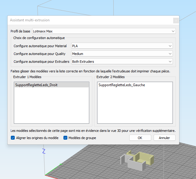

lariflette77 Posté(e) Septembre 19, 2023 Posté(e) Septembre 19, 2023 bonjour, J'utilise s3D avec le script suivant, En comparant les script cela peut peut-être vous aider depart ------------ G28 ; home all axes G1 Z10 F600 ; raise Z axis M190 S[platform0_temperature] ; preheat build platform M109 S[extruder0_temperature] ; preheat extruder G1 X5 Y10 Z0.2 F3000 ; move to wait position G92 E0 ; reset extrusion distance G1 E90 F1500 ; load filament G92 E0 ; reset extrusion distance G1 X160 E15 F600 ; prime nozzle G1 X180 F5000 ; quick wipe ------------ fin ----------- M140 S0 ; turn off build platform G1 X0 Y250 F3600 ; move part forward G92 E0 ; reset extrusion distance G1 E-90 F1500 ; unload filament M84 ; disable motors ---------------------- Changement d'outils pour mon imprimante Lotmaxx Shark Max Qui peut être différent selon la marque et la série de votre imprimante ------------ G92 E0 ; zero extruded length G1 E-5 F1800 ; standard retract G92 E0 ; zero extruded length G1 X[next_position_x] Y[next_position_y] F[travel_speed] ; move to ooze shield/prime pillar G1 E5 F1800 ; unretract G92 E0 ; zero extruded length G1 E-[toolchange_retract_distance] F[toolchange_retract_speed] ; toolchange retract G92 E0 ; zero extruded length T[new_tool] ; perform toolchange G92 E0 ; zero extruded length G1 E[toolchange_prime_distance] F[toolchange_retract_speed] ; toolchange prime G92 E0 ; zero extruded length script_S3D.txt Dans s3D il faut passer par le menu outils puis assistant multi extrusion pour configurer les deux fichiers a imprimer en 2couleurs .

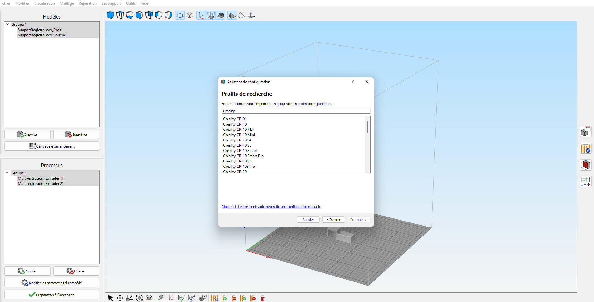

lariflette77 Posté(e) Septembre 19, 2023 Posté(e) Septembre 19, 2023 bonjour, Avez-vous regardé dans la liste des imprimantes CREALITY en passant par le menu aide -> assistant configuration. En essayant des configuration de la marque possédant 2 extrudeurs, vous devez en trouver une qui fonctionne
F-X Posté(e) Septembre 19, 2023 Auteur Posté(e) Septembre 19, 2023 merci pour vos commentaires, je vais regarder asap et je vous fais un retour rapidement. @+ FX ;op
