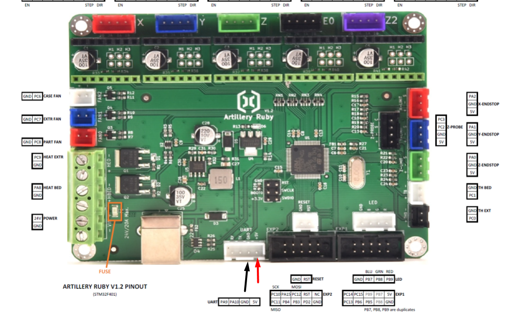

sundog Posté(e) Septembre 5, 2023 Auteur Posté(e) Septembre 5, 2023 Bon, je suppose qu'il faut injecter le 5V à la place du connecteur du cable rouge et blanc et déconnecter la nappe 4fils qui vient de la carte mère. C'est correct?
MrMagounet Posté(e) Septembre 5, 2023 Posté(e) Septembre 5, 2023 il y a 4 minutes, sundog a dit : Bon, je suppose qu'il faut injecter le 5V à la place du connecteur du cable rouge et blanc et déconnecter la nappe 4fils qui vient de la carte mère. C'est correct? non le cable rouge et blanc n'injecte pas le 5V, c'est sur la nappe blacnhe 4 fils que tu as les Data via ls pin RX et TX du bus de communication et le 5v et le GND présent . Sur la carte mère Ruby d'Artillery tu as de marqué tes pin 5v et GND Donc tu suis les fils 5v et GND pour voir a quels pin du TFT cela correspond
sundog Posté(e) Septembre 5, 2023 Auteur Posté(e) Septembre 5, 2023 Ok, j'ai bien fait d'attendre. Sur la X1, c'est pas une carte Ruby, mais le principe doit être le même. Je vais chercher le + et le - 5V Le mystère s'épaissit: toujours la même instabilité de l'écran alors que seuls les + et- 5V sont reliés à la carte. J'ai débranché tous les autres connecteurs, y compris la nappe vers la carte USB. Cette carte TFT étant neuve, je ne vois plus que l'écran lui-même ou sa nappe à incriminer.
MrMagounet Posté(e) Septembre 5, 2023 Posté(e) Septembre 5, 2023 il y a une heure, sundog a dit : Ok, j'ai bien fait d'attendre. Sur la X1, c'est pas une carte Ruby, mais le principe doit être le même. Je vais chercher le + et le - 5V Le mystère s'épaissit: toujours la même instabilité de l'écran alors que seuls les + et- 5V sont reliés à la carte. J'ai débranché tous les autres connecteurs, y compris la nappe vers la carte USB. Cette carte TFT étant neuve, je ne vois plus que l'écran lui-même ou sa nappe à incriminer. oui tu as un port UART qui est comparable
