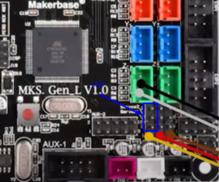

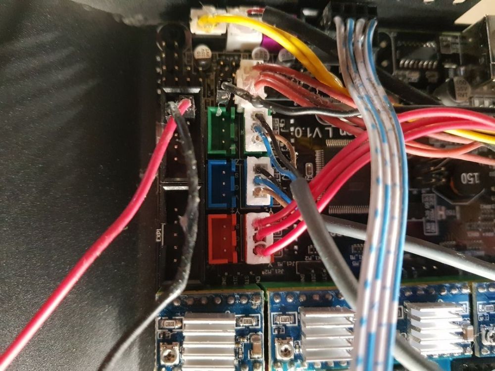

sundog Posté(e) Septembre 28, 2023 Auteur Posté(e) Septembre 28, 2023 Bonjour à tous, J'ai enfin changé l'écran et ça a l'air de fonctionner correctement cette fois. J'ai réexaminé le cablage et j'ai un doute sur la position du connecteur a 3fils marron qui pourrait bien être celui des LEDS. Si quelqu'un a un avis sur la question, ça m'arrangerait bien. La carte est une MKS V1 Christian.
MrMagounet Posté(e) Septembre 28, 2023 Posté(e) Septembre 28, 2023 oui c'est le câble de la led, Le carré bleu indique l'emplacement de ce cable marron
sundog Posté(e) Septembre 28, 2023 Auteur Posté(e) Septembre 28, 2023 Un grand merci, Mr Magounet pour cette confirmation. Finalement, mon cable était au bon emplacement, mais à l'envers. On verra demain si tout marche. Bonne nuit.
