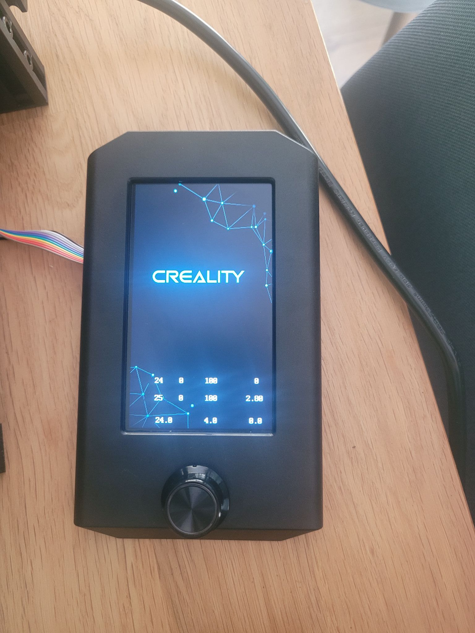

J'ai un énorme problème depuis ce matin (quand j'ai essayé de faire la MAJ), je suis bloqué avec cet écran, impossibilité d'afficher le menu :
J'ai essayé de :
- mettre à jour l'ecran : rien ne bouge
- mettre la seconde mise à jour sur le site de creality : idem, rien ne change
Si quelqu'un a une solution, je suis preneur. Merci d'avance.

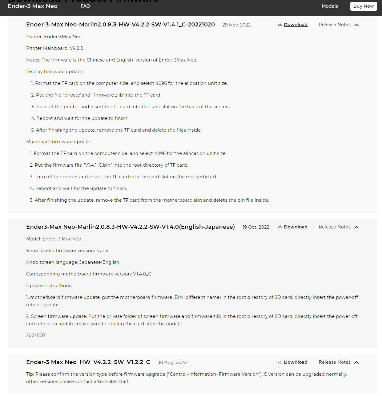

Regardes sur le dernier en bas il y a un tip,
si tu es dans ce cas contacter Creality

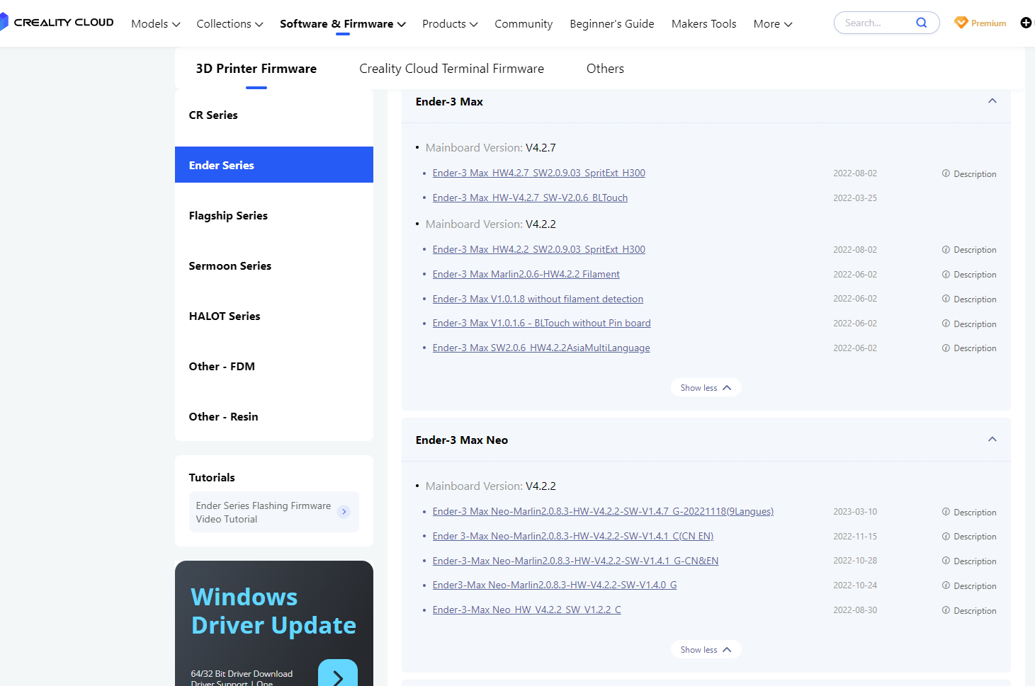

Bon sur le cloud creality il n'y pas les mêmes versions de firmware,
dont des C et G ?
Tu peux en essayer en changeant toujours au moins un caractère.
https://www.crealitycloud.com/software-firmware/firmware?type=2
voir image ci-après :
 tu vas finir par tomber sur celui d'origine ou une qui marche.

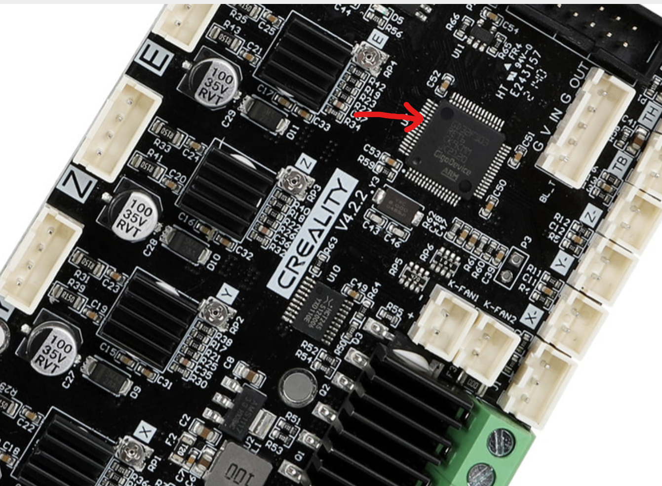

As tu regardé sur ta carte mère quel processeur tu as  Un GD32 ou un STM32 ou ?
ci-dessous un GD32 gigadevice
